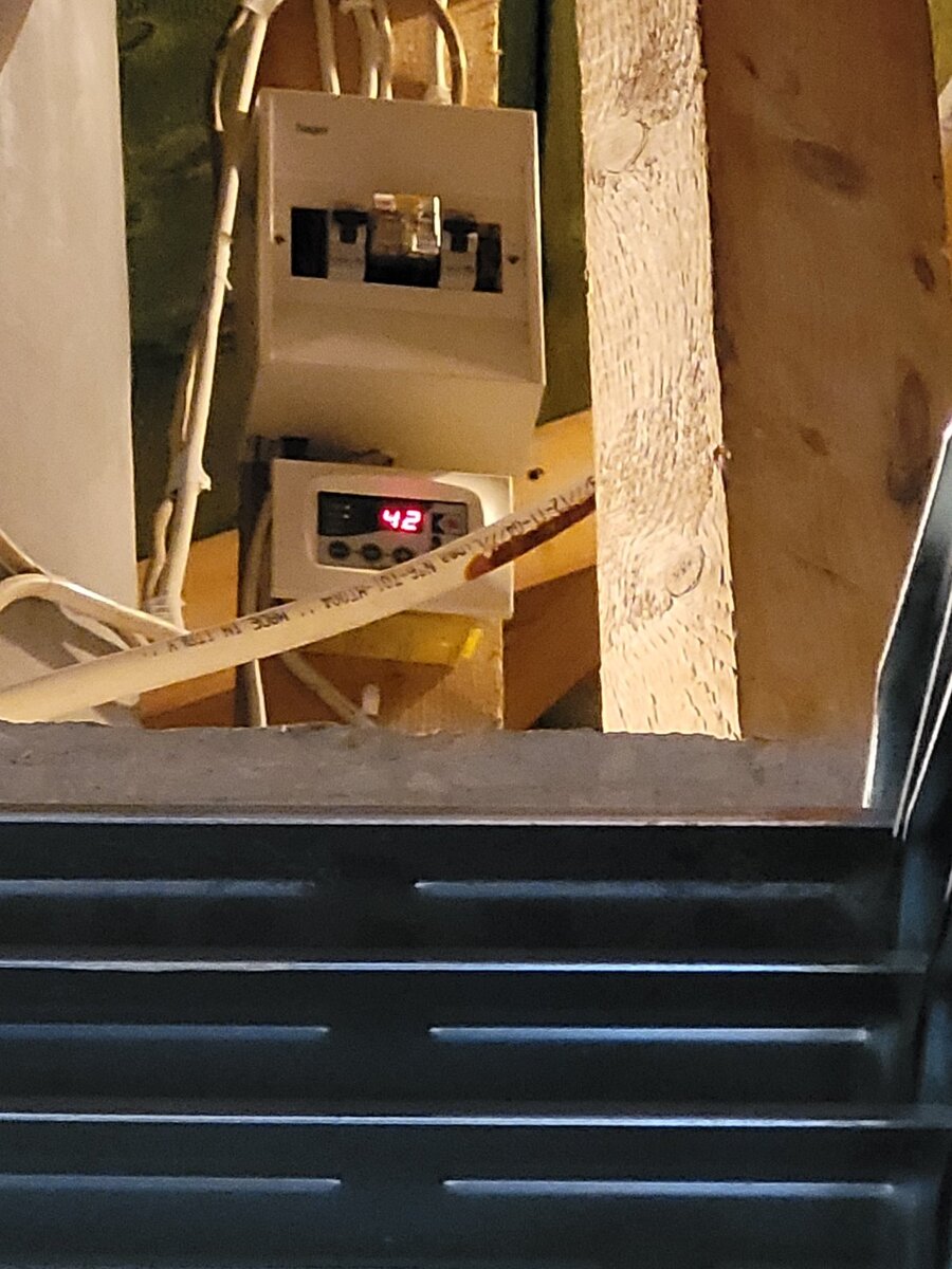

Ωραία βλέπω μετρησούλες.:)
Χθες που κοίταζα τον δικό μου έδειχνε 47.
Σκάλισα λίγο το θερμοστάτη μπας και κερδισω τπτ και σήμερα εχω.
:lol::lol::lol:
Επεξ/σία από yiannis_1
Ναι.
Στα φυσιολογικά του είναι για την περιοχή μου.
Ποτέ δεν έδινε σοβαρό νερό το χειμώνα.
