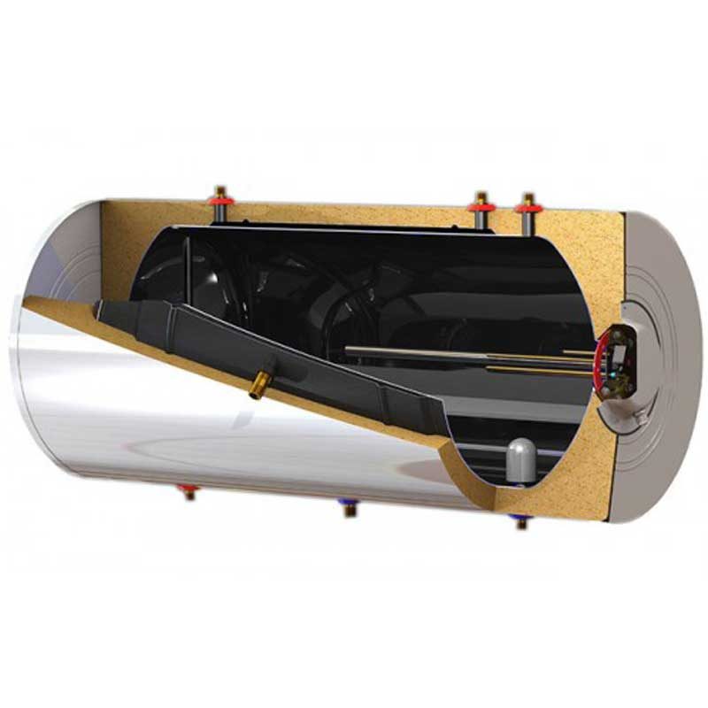

Κατά 99% είναι σκέτη τάπα 1/2 και δεν έχει ανόδιο.
Όσον αφορά τις 2 εισόδους στο πάνω μέρος του καζανιού, συνήθως είναι μόνον στο κλειστό κύκλωμα του αντιψυκτικού (όπου φυσικά ανόδιο δεν μπαίνει) και σπανίως η μία για το καθεαυτό καζάνι με το νερό (πρέπει να είναι στην άκρη εκτός του κλειστού μανδύα), με την χρήση της να είναι για μέτρηση θερμοκρασίας ή πίεσης.

Που να μπει βρε παιδιά η ράβδος μαγνησίου στο κλειστό κύκλωμα που ζήτημα να έχει 2-3 εκατοστά χώρο γύρω από το καζάνι; Και για ποιον λόγο;
Στην εικόνα η δεξιά είσοδος δίνει πρόσβαση στο καζάνι ενώ οι άλλες 2 (αριστερά και μεσαία) είναι του κλειστού κυκλώματος.
