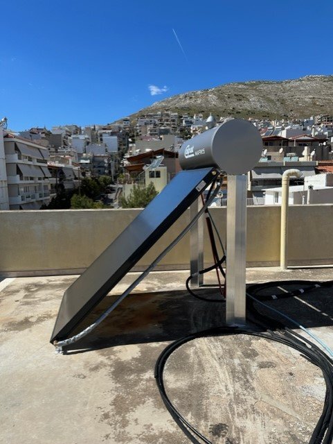

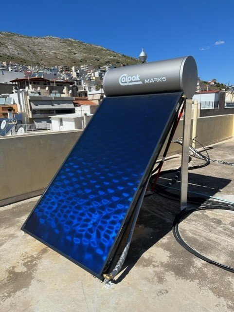

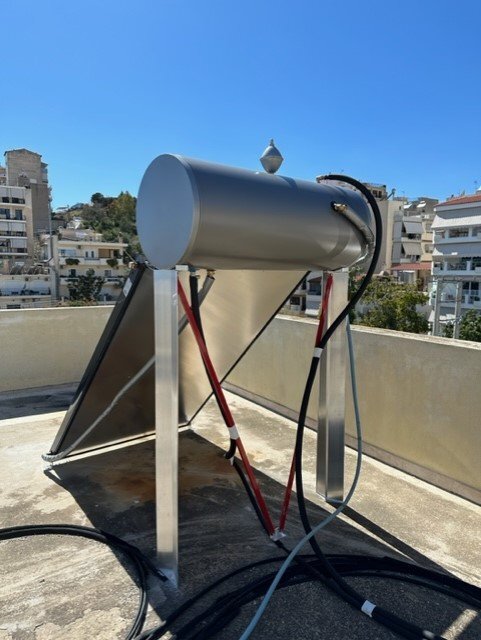

Σε ευχαριστώ πολύ για την αναλυτική απάντηση σου!
Βρίσκομαι άνω κορυδαλλό και στην πολυκατοικία μου δεν υπάρχει τίποτα ψηλότερο γύρω γύρω που να κόβει τον ήλιο. Επίσης ο δικός μου ηλιακός είναι σε απόσταση από τους υπόλοιπους επομένως δεν δημιουργείται καθόλου σκιά στο panel κατά την διάρκεια της μέρας.
Έλεγχο έχει κάνει αυτός που έκανε την εγκατάσταση (ήρθε και έλεγξε μετά την εγκατάσταση) δεν έχω φωνάξει άλλον υδραυλικό.
Παρακάτω και οι φωτογραφίες.
Επεξ/σία από gapos79
Από τις φωτογραφίες, όλα φαίνονται εντάξει.., αν και ο προσανατολισμός είναι σωστός, τότε μόνο έλεγχο στα νερά του κλειστού κυκλώματος, βλέπω έβαλαν και τη "φούσκα", καλά έκαναν..
Πολύ πρωινές ώρες (με το πρώτο φως) ή το βράδυ αφού πέσει ο ήλιος, χρειάζεται να ελεγθούν τα νερά στο κλειστό.., έχεις ιδέα πως να το κάνεις αυτό; Είναι κάτι απλό αν πιάνουν λίγο τα χέρια σου, ώστε να μην επιβαρυνθείς για μια απλή εργασία των 3 λεπτών...
Η εγκατάσταση του ηλιακού έγινε μέρα μεσημέρι με ξεσκέπαστο τον συλλέκτη; Αν ναι πιθανόν να θέλει λίγο συμπλήρωμα το κλειστό κύκλωμα και θα είσαι εντάξει..
6 λεπτά πριν, sargyrop81 είπε
Τι ώρα έβγαλες τη φωτογραφία? Γιατί εγώ στο βάθος βλέπω τους ηλιακούς σε άλλο προσανατολισμό...
Μεσημέρι με ήλιο έγινε η εγκατάσταση, προς την ίδια κατεύθυνση κοιτάνε όλοι στην περιοχή με πολύ μικρές αποκλίσεις μεταξύ τους.
16 λεπτά πριν, Kozanitis1 είπε
Όταν έκανε τον έλεγχο αυτός που έκανε και την εγκατάσταση έλεγξε και τα υγρά ξανά γιατί μου είπε πως κάποιες φορές τυχαίνει να χρειάζεται συμπλήρωμα. Δεν χρειάστηκε όμως τα υγρά ήταν ΟΚ.
Δυστυχώς δεν έχω ασχοληθεί και δεν γνωρίζω πως να ελέγξω τα νερά στο κλειστό.
