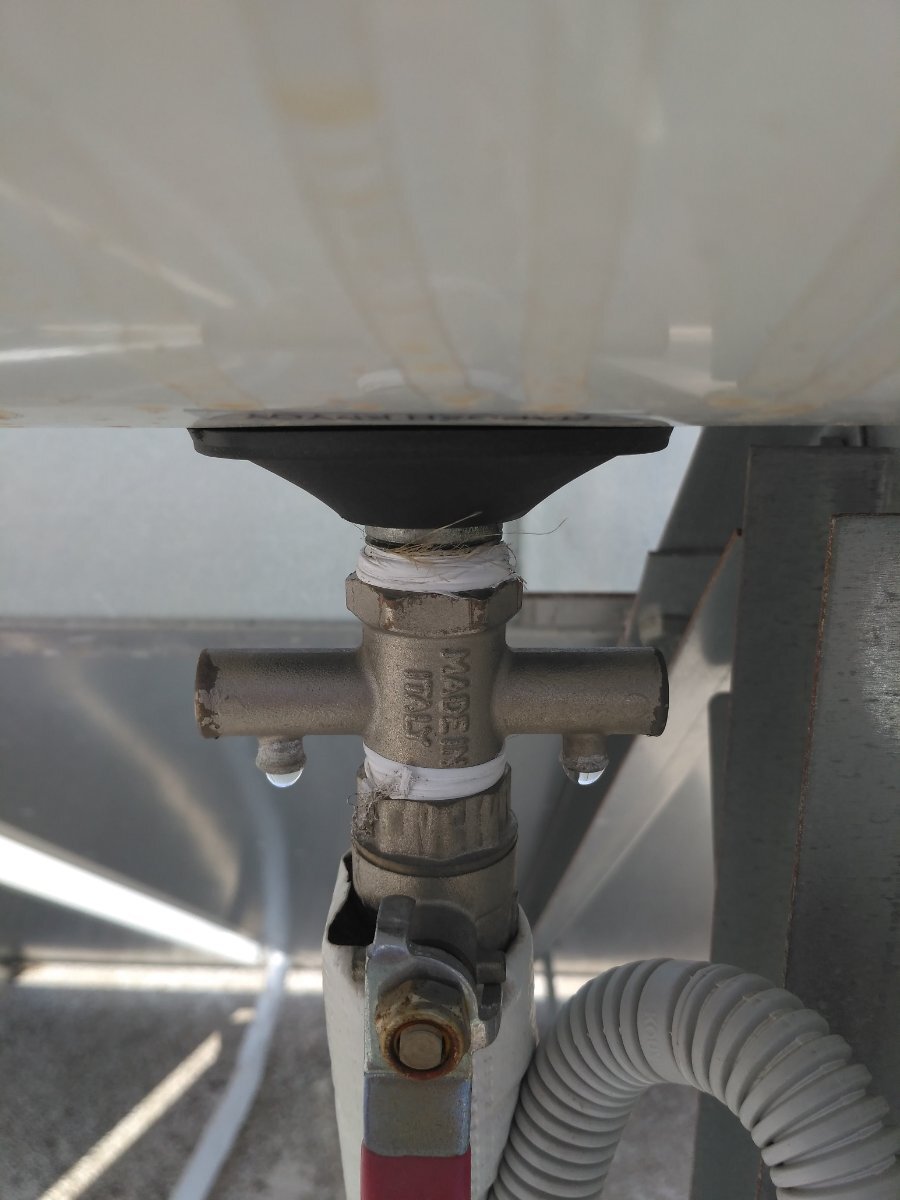

Αυτό εδώ που στάζει είναι το αντεπίστροφο;
28 minutes ago, MikhailBakurin said:
Ο συλλέκτης σου είναι ζεστός, γιατί απορροφά θερμότητα την οποία επανεκπέμπει, μη μπορώντας να τη μετατρέψει σε ζέστη. Ο άλλος συλλέκτης είναι κρύος, γιατί ουσιαστικά ''απάγει'' την ψύξη του νερού στο μπόιλερ. Το πρώτο τεστ που μου έκανε ο υδραυλικός όταν έβαλε το θερμοσίφωνα, είναι αν είναι ζεστοί ή κρύοι οι συλλέκτες μετά από μισή - μία ώρα σε καλή μεσημεριανή ηλιοφάνεια. Μόλις έπιασε και τους είδε κρύους, είπε όλα οκ.
Αφού όμως είναι σκεπασμένος, μήπως κανονικά θα έπρεπε να μην μπορεί να απορροφά θερμότητα;
Στις 16:00 που ανέβηκα πάνω και οι 2 ξεσκέπαστοι πλέον συλλέκτες ήταν πάρα πολύ ζεστοί και έτρεχε και νερό από την βαλβίδα της; φωτογραφίας.
