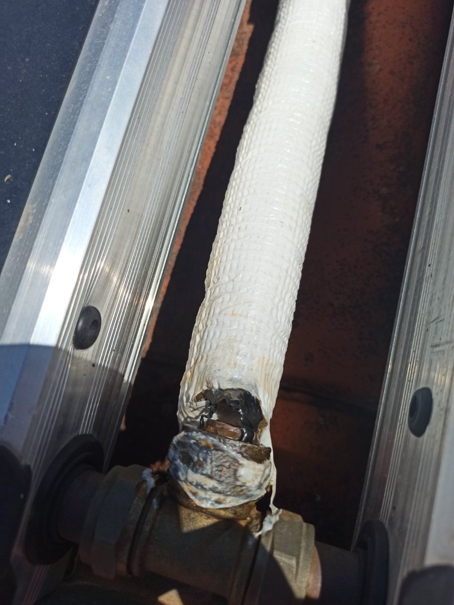

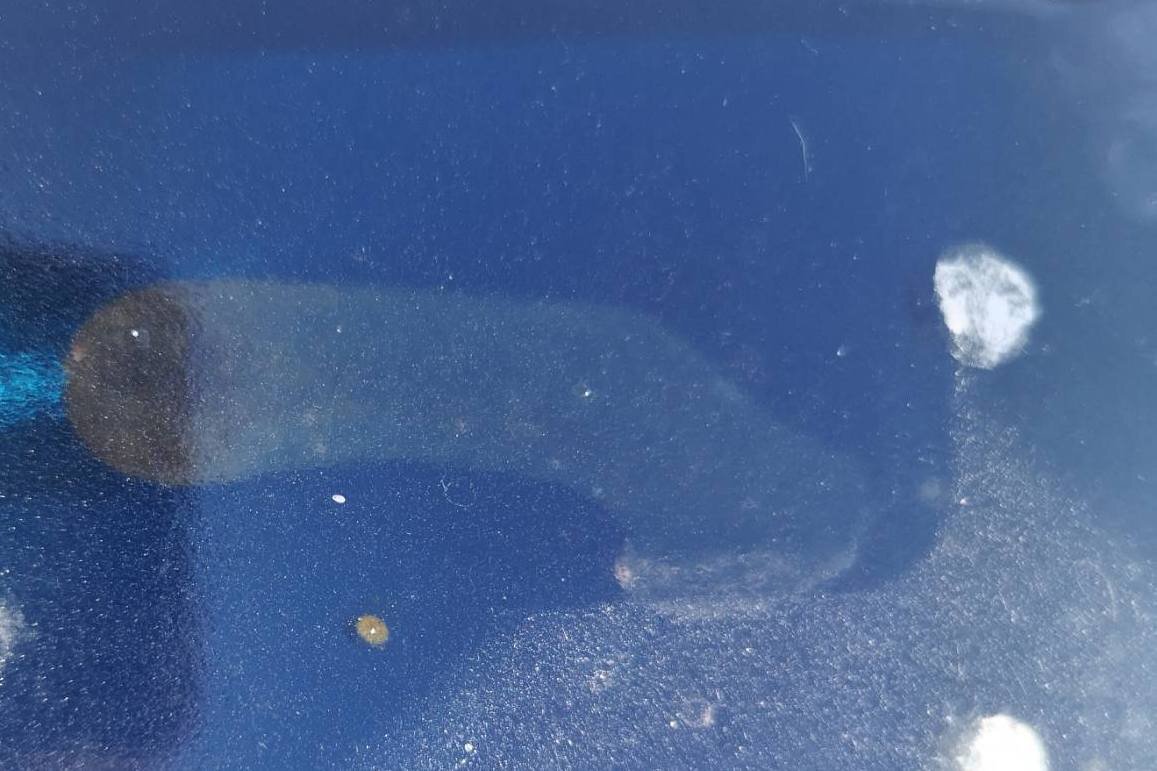

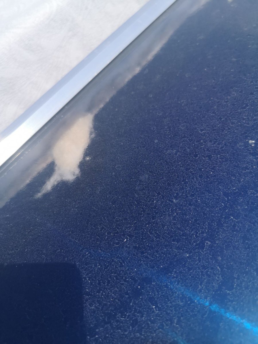

φωτο και για τα δυο
13  στα 14 χρόνια οι δικοί μου και δεν έχουν πρόβλημα τα τουμποραματα Προφανώς πετάχτηκε από την πίεση Ίσως να ειναι και αμόνωτος Βάλε ανοξείδωτη σπιράλ με ρακορ
Eυχαριστω για την απαντηση . Οι 3 πρωτες φωτο ειναι 1 μηνα μετα την εγκατασταση και η τελευταια ο λιωμενος σωληνας

viber_image_2022-07-23_19-39-19-7321.jpg.e6dfd8a02bb9ec93b7332dd3d4427869.jpgviber_image_2022-07-23_19-39-19-608.jpg.fdf7404c17a3b6b5f3321db6221eab8d.jpgviber_image_2022-07-23_19-39-19-9631.jpg.05b92c3d598f783b782d61cb6a89055f.jpg
τα υγρά πήραν "φωτιά"
