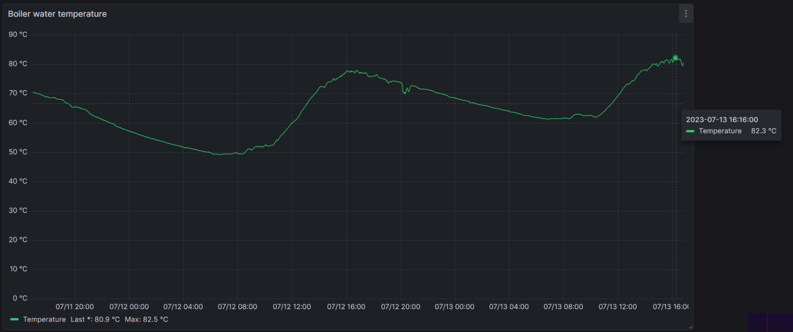

5 ώρες πριν, liakjim είπε
82C το νερό στον ηλιακό....
65 στην βρύση με τον έναν συλλεκτη σκεπασμένο εδω και μια εβδομάδα, σήμερα σκεπασα και τον άλλον μέχρι τη μέση γιατί για το 3ήμερο δίνει 40άρια
