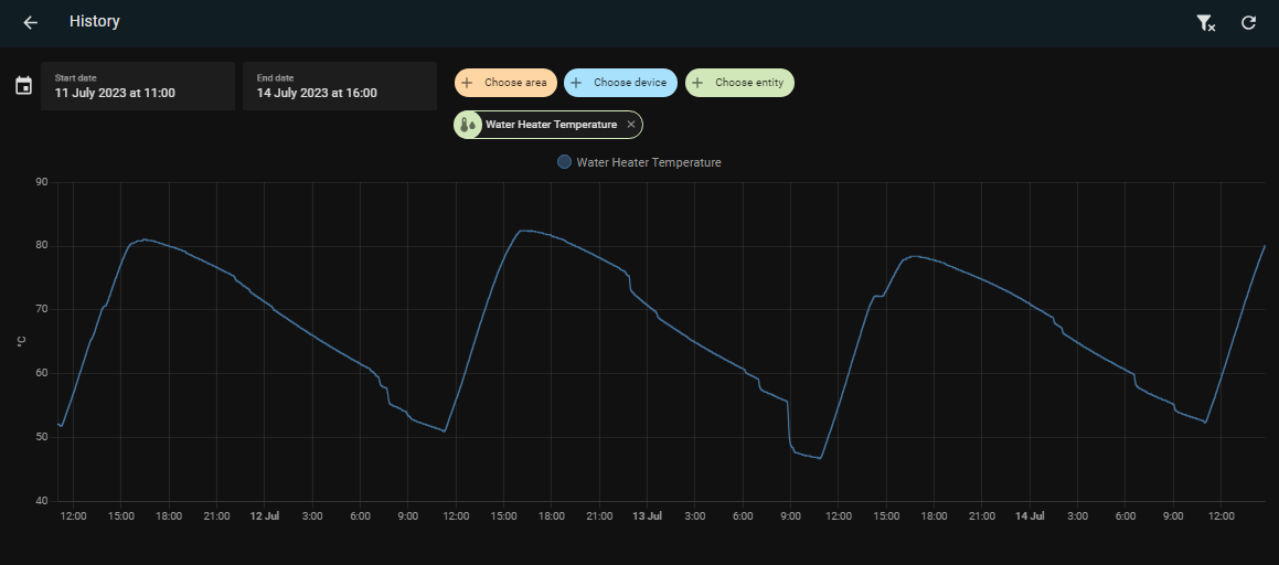

Γιάννη μπορείς να πεις την εγκατάσταση/υλικά/συνδεσμολογία για να βλέπουμε την θερμοκρασία από το ηλιακό?

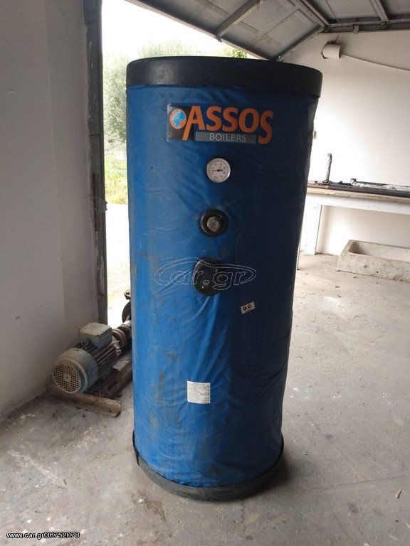

Εχω ηλιακό βεβιασμένης κυκλοφορίας με όρθιο boiler της assos σαν αυτό.
Στην θέση του αναλογικού θερμόμετρου της assos που είναι απλά χωνευτό (το τραβάς και βγαίνει δεν εχει κάποια σύνδεση με καλώδιο ούτε μπαίνει μέσα στο νερό του boiler) έχω
βάλει το κυάθιο του θερμόμετρου της sonoff.
Ο smart διακόπτης και το θερμόμετρο του είναι τα παρακάτω.
Ο smart διακόπτης θέλει φάση και ουδέτερο και πρέπει να ξέρει κάποιος να τον βάλει(ιδανικά ηλεκτρολόγος)
Απο εκεί και έπειτα η απεικόνιση που βλέπεις είναι στο pc απ το home assistant που υπάρχει ολόκληρο thread αποκλειστικά γι αυτό στο φόρουμ.
Mπορείς όμως να αρκεστείς και στο mobile app της sonoff που είναι μια χαρά και είναι απλά ενα download στο playstore -  appstore στο κινητό σου και δείχνει έτσι.
Αν θές και ο ενδιάμεσος σου δουλέψει φούλ αξιόπιστα με το output του μπορείς να ανοιγοκλείνεις και την ηλεκτρική αντίσταση και να τον κάνεις smart.
Απλά σε μένα κάτι τρέχει με το κομμάτι που μου έτυχε και κάνει στο  άσχετο κάποια 2ωρα - 3ωρα disconnect οπότε αποφάσισα να το χρησιμοποήσω απλά για να αναβοσβήνω τα φώτα του χώρου του boiler.
Αλλιώς στα dc θα έχανα τον έλεγχο της ηλεκτρικής αντίστασης που μπορεί να είναι δαπανηρό αν μείνει η αντισταση όλη αυτή την ώρα on.
Μην πάμε για μαλλί και βγούμε κουρεμένοι...
Παρεπιπτόντος εχω καμιά 10αριά διακόπτες της sonoff, μόνο ο συγκεκριμένος εχει το πρόβλημα και είμαι σίγουρος πως το μαγαζί θα μου τον άλλαζε ακόμα και τώρα αν το ζητήσω.
Απλά βαριέμαι, να περιμένω, επιστροφές, ξανασυνδέσεις pairing στο wifi, κτλ, κτλ.
Σε γενικές γραμμές είναι πολιτισμός να ξέρεις αν έχεις νερό για μπάνιο ανα πάσα ώρα και στιγμή και τελικά το χρησιμοποιούν όλοι στο σπίτι.
Ανάβουν αντίσταση μόνο αν χρειάζεται δεν την ξεχνάνε ανοιχτή και δεν σπαταλάνε το νερό αν αρχίσει να πέφτει σε θερμοκρασίες πέριξ των 40 βαθμών ώστε να μένει πάντα νερό για μπάνιο. Σε βάζει σε μια λογική Sustainable energy κατά την γνώμη μου.
