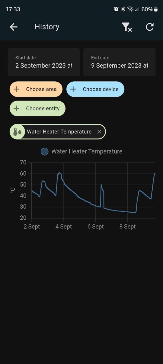

Μπορεί με τον Ντάνιελ να αναγκαστήκαμε να κάνουμε μπάνιο με μωρομάντηλα αλλά απο χθες και σήμερα περισσότερο επανήλθε μια ισσοροπία στο ΖΝΧ.
Στις 6 του μήνα άναψε και η αντίσταση το πρωί για καμιά ώρα αλλά αποκλείεται να ανέβασε όλο το νερό του μπόιλερ στους 50.
PS Εδώ να πώ ότι μου έκανε εντύπωση η ακρίβεια του αναλογικού θερμοστάτη της ηλεκτρικής αντίστασης που είναι όντως ρυθμισμένη στους 50!
Κάναμε κανά 2 μπάνια αλλά τα 160 λίτρα του μποίλερ δεν πολυσυγκινήθηκαν.
Μετά απο καμιά ώρα που αναμίχθηκε το νερό πάλι 29 βαθμούς είχε.
Γιατί αυτό? Μκρή αντίσταση σε σχέση με την σερπαντίνα του ηλιακού κυκλώματος?
Η αλήθεια είναι πως το θερμόμετρο είναι στο κέντρο ακριβώς στο ύψος της αντίστασης που είναι οριζόντια στην μέση του μπόιλερ ενω η σερπαντίνα είναι κάθετη ξεκινάει απο το κέντρο και φτάνει μέχρι το πάτο του καζανιού.
