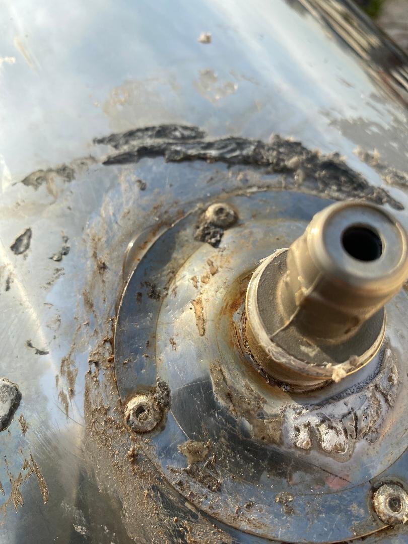

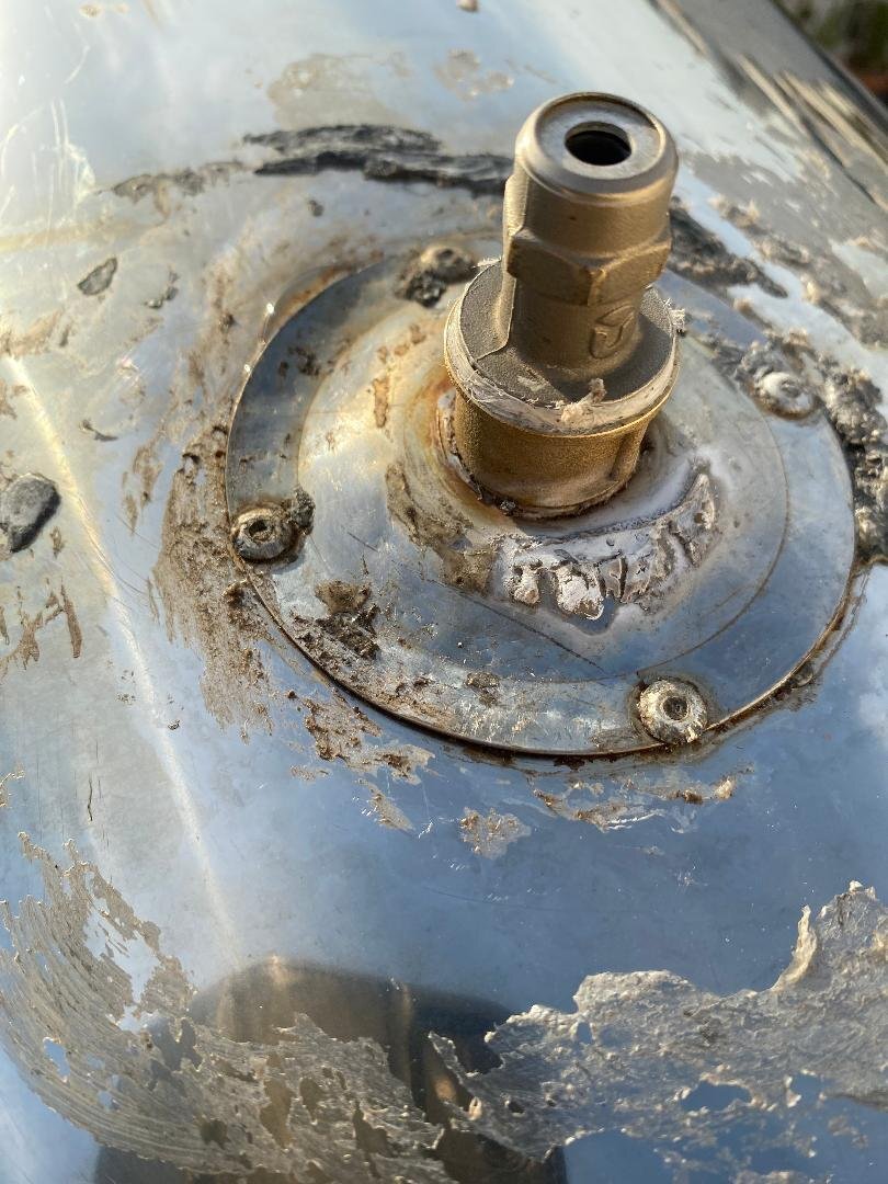

Καλησπέρα,
Διαπίστωσα ότι από το boiler του ηλιακού μου έχω μικρή απώλεια υγρού(κλειστό κύκλωμα).
Επισυνάπτω φώτο).
Πιστεύετε ότι σηκώνει επιδιόρθωση ή πάμε για αλλαγή boiler.
Ευχαριστώ
