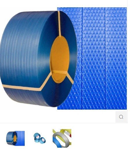

εμένα μου μοιάζει με σημάδια από την μπλέ πλαστική ταινία ασφάλισης κατά τη μεταφορά. να έγινε δηλαδή από το σφίξιμο και επειδή εσωτερικά δεν είχαν βάλει κάποιο αφρώδες ή προστατευτικό νάυλον.
πιθανότητα με λίγο καθαρό οινόπνευμα και ένα σφουγγαράκι κουζίνας από τη πράσινη πλευρά να το τρίψεις και να φύγει.
τώρα διαβάζω οτι λες εσωτερικά...άρα είναι θέμα ελέγχου κατασκευής του υαλοπίνακα.....κατά τη μεταφορά από το εργοστάσιο πριν το δέσιμο.
λειτουργικά πάντως δεν επηρεάζει σε τίποτα να ξέρεις....

Δε πήρες διαστημόπλοιο από τη NASA. Ηλιακό πήρες με τζάμι που προφυλάσσει το εσωτερικό κύκλωμα με τις κυψέλες και τα στοιχεία.
Θες να το κάνεις. Οκ δικαίωμά σου.
Ρώτησες τι είναι αυτό που βλέπεις. Σου απάντησα οτι είναι σαν απομεινάρι από κάτι που δέθηκε το τζάμι κατά τη μεταφορά του. Θες πλαστική ταινία που ασφαλίζουν τις κούτες; Θες ιμάντα;
Τα σημαδάκια αυτό δείχνουν. Δεν είναι ράγισμα, δεν είναι σπάσιμο. Είναι το κλασικό αποτύπωμα που αφήνει σε ένα τζάμι όταν ένα ξένο σώμα σφίγγεται πάνω του.
Τζάμι είναι και αν δεν είναι και κρύσταλο με άζαξ που το κάνουν αόρατα δε σε επηρεάζει στη λειτουργία του ηλιακού.
Αν θες τώρα σώνει και καλά να μπεις στη ταλαιπωρία και συ και η εταιρία κάντο. ΕΙΣΑΙ ΕΛΕΥΘΕΡΟΣ ΚΑΙ ΕΧΕΙΣ ΔΙΚΑΙΩΜΑ.

Δηλαδη πρεπει να παρω διαστημοπλοιο για να ειναι οπως πρεπει?
Καμια ταλαιπωρια εγω, ερχεται η μεταφορικη τον παιρνουν μου στελνουν αλλο.
Ακομα και να ειναι οπως τα λες δεν ειναι σωστα απο μεριας της εταιριας.
Και στην τελικη που ξερεις εσυ και εγω οτι δεν ειχε κατι μεγαλυτερο πανω το τζαμι και εκανε ζημια στο δεσιμο? Σου ξαναλεω εχει πολλα σημαδια και δεν ειναι ολα επιφανειακα οπως αυτα που δειχνω, δειχνει σαν να εχει μπει μεσα το υλικο κατω απο το τζαμι.
Να τον παρουν πισω να τον δωσουν b-stock οπως ειπα παραπανω.
Ας καθαριζαν καλυτερα το τζαμι, ας ειχαν καλυτερο QC-QA, ας εκαναν οτι ηθελαν αλλα να μην πωλουσαν σε πελατη τετοιο συλλεκτη.
Και φυσικα θα τον γυρισω πισω.
