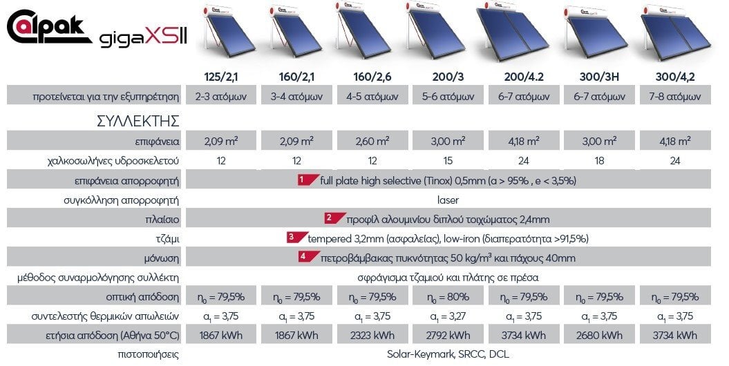

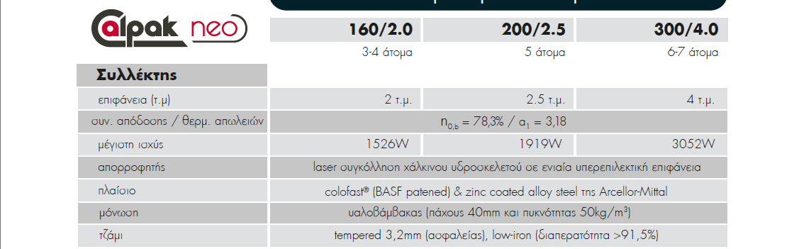

 Απορία αρχάριου...σε έναν συλλέκτη 2,5 όταν οι χαλκοσωλήνες του υδροσκελετού είναι ή 8 (prisma) ή 12 (mark5), αυτός με τις 12 θα αποδώσει καλύτερα? Είναι τόσο μεγάλη η διαφορά?
Είμαι ανάμεσα σε  Calpak neo ή gigaxs. Ο neo χρησιμοποιεί συλλέκτη prisma ενώ ο gigaxs χρησιμοποιεί του mark 5. Η διαφορά είναι στα 100euro. Πια η γνώμη σας?

Χοντρικά, περισσότεροι σωλήνες σημαίνει μεγαλύτερος όγκος υγρού στο κλειστό κύκλωμα, με τελικό αποτέλεσμα γρηγορότερη θέρμανση του νερού χρήσης σε ίδιου μεγέθους boiler.
Η αποδοση εξαρταται απο τον αριθμο αλλα και απο την διατομη των σωληνωσεων οπως και απο την ποιοτητα του απορροφητη!
