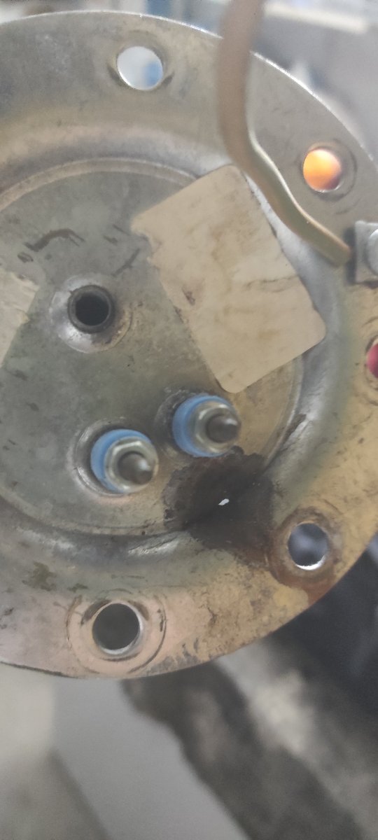

FYROGENIS.jpg.6c73a80bc5a5bbb912685527e422ed7a.jpg691058517_.jpg.f887dc0bfcae274a137057a85764a6b6.jpgΉρθε τεχνικός για σέρβις σε 4 Η/Θ. Με το δικό μου, ΦΥΡΟΓΕΝΗΣ/1993 δεν ασχολήθηκε. «Έχει τρυπήσει το κλειστό κύκλωμα» λέει, δείχνοντας το δοχείο διαστολής. Φέρνει βόλτα τον Η/Θ «και το καζάνι» λέει. «Τσάμπα τα έξοδα του σέρβις». Εξωτερικά το δοχείο διαστολής είναι πασαλειμμένο με αντιψυκτικό και η πλευρά του μπόιλερ  με την είσοδο δικτύου/ έξοδο ΖΝΧ/ είσοδο κλειστού) έχει ίχνη σκουριάς. ΟΚ, Τεχνικός είναι, μαγαζί με Η/Θ έχει, ξέρει τι λέει…
Λέω λοιπόν εγώ, ο μη μάστορας: ΟΚ, τρύπησε το κλειστό, περνά μέσα νερό απ’ το μπόιλερ και ξερνά το δοχείο διαστολής. Όμως 30 χρόνια συμπληρώνω αντιψυκτικό από κει, το χύνω απ’ έξω ή ξερνά με τις ζέστες που ακολουθούν μετά τη συμπλήρωση. Είναι τα ξεραμένα αντιψυκτικά έγκυρη ένδειξη ότι τρύπησε το κλειστό? Κι αν ήταν έτσι, δεν έπρεπε να δω να δακρύζει το δοχείο ώρα 13:00-15:00 ντάλα ήλιο? Όσο για τη σκουριά στην άλλη πλευρά, γιατί να μην χάνει κάποια φλάντζα?
Ανεβάζω 2 φωτό. Η μπλε γραμμή (στο χρώμα του αντιψυκτικού) είναι πλαστικό που πολυμερίστηκε λόγω ηλικίας, έλιωσε από τη ζέστη κι έτρεξε από τη (μαύρη) φλάντζα (είναι σε κακή κατάσταση) της σωλήνας του δικτύου. Το αρχικό χρώμα της ήταν μπλε (μπλε-κρύο). Αυτή την πλευρά δεν την ακούμπησε ποτέ κανείς 30 χρόνια πλην της βαλβίδας που άλλαξε κάποτε την πρώτη 12ετία τεχνικός του ΦΥΡΟΓΕΝΗ, αν θυμάμαι καλά. Σέρβις ανά 3ετία, περίπου, με τελευταίο το 2018. Με τον παραμέλησα ένεκα νοσοκομείων..
Θα πείτε, 30 χρονών Η/Θ, γέρασε κι αυτός μαζί σου!. Συμφωνώ. Αλλά γιατί δεν τον άνοιξε ο μάστορας να σιγουρευτούμε πως είναι τρύπια η σερπαντίνα ή ίσως και το καζάνι. Είχε άραγε σωστή φλάντζα για να τον ξαναστεγανοποιήσει και να κάνουμε τη δουλειά μας, όπως την κάνουμε τώρα? Κι αν έκανε λάθος ο τεχνικός ή δεν είχε όρεξη να μπλέξει? Που να τρέχει για φλάντζα ΦΥΡΟΓΕΝΗ..
Μήπως κάνω λάθος και που? Κάθε γνώμη ευπρόσδεκτη..

Αυτό το μποιλερ όσο μπορώ να θυμηθώ είναι ειδική κατασκευή και ο εναλλακτης είναι χάλκινος εμβαπτιζομενος  με 4-5 ίσιες  σωλήνες οι οποίες ενώνονται με κολεκτερ και βγάζει μια είσοδο εκεί που είναι το δοχείο διαστολής και μια έξοδο κάτω από το άλλο καπάκι Οι σωλήνες αυτές στεγανοποιούν στο μποιλερ με σύστημα σύσφιξης - στεγανοποίησης για να βγαίνει και να  συντηρείται - αλλάζει η σερπαντίνα  Τώρα αν αξίζει να το φτιάξεις και ναι και όχι Το δοχείο διαστολής αλλάζει Θα πρέπει να ανοίξεις τα καπάκια για να δεις αν συμβαίνει κάτι

Αν ήταν τρύπια η σερπαντίνα Βγάζεις την τάπα από το δοχείο διαστολής Αν πετάει σιντριβάνι είναι τρύπια Αν είναι τρύπιο το μποιλερ θα έτρεχαν νερά στην ταράτσα Κλείνοντας ήταν η πορσε της εποχές του Άριστος ηλιακός
ΥΓ Ανεξάρτητα με το τι θα αποφασίσεις και για την ιστορία μιας και δεν θα υπάρχουν άλλοι θα ήθελα να βάλεις 2 φωτο με βγαλμένα τα καπάκια  Αν κάνεις συντήρηση εύκολο  Αν τον αλλάξεις βγάζεις τα καπάκια και τραβάς 2 φωτο

Σ' ευχαριστώ για τις πληροφορίες. Δεν έχω δει ποτέ τον εναλλάκτη αλλά τα υπόλοιπα είναι ακριβώς όπως λες. Για σωλήνες ΖΝΧ/παροχή/έξοδο, σε ευχαριστώ γιατί επιβεβαιώνεις αυτό που απλά υποψιαζόμουν χωρίς καμία βεβαιότητα.
Το δοχείο διαστολής απλά είναι βρώμικο εξωτερικά γιατί από κεί ρίχνω antifrost, χύνεται απ έξω και δεν το σκουπίζω. Αφού έφυγε ο τεχνικός πρόσθεσα antifrost, κάπου 100ml και γέμισε. Με την τάπα ανοιχτή ούτε συντριβάνι, ούτε σταγόνα. Αν ήταν τρύπιο το κλειστό, με τη διαφορά πίεσης μπόιλερ-κλειστού θα έτρεχε, όπως λες, συντριβάνι. Αυτό δεν συμβαίνει. Επομένως το κλειστο κύκλωμα δεν έχει τρυπήσει, άσε που θα το βλέπαμε και στο λογαριασμό της ΕΥΔΑΠ.
Όσο για το μπόιλερ, έχει κυριολεκτικά τρεις σταγόνες νερό να κάθονται στην πατούρα μεταξύ καπακιού και έξωτερικού περίβληματος μπόιλερ. Στην ταράτσα δεν πέφτει σταγόνα. Μάλλον εξατμίζεται καθώς κυλάει στην εξωτερική επιφάνεια του μπόιλερ. Ίσως με κρύο καιρό τσουλάει 1 σταγόνα/λεπτό κάτω, με βάση τα ίχνη σκουριάς στο πλαστικό περίβλημα του μπόιλερ. Ελεγα μήπως χάνει από τα ρακόρ σύσφιγξης των σωλήνων αλλά αυτό θα φαινόταν κι από έξω υποθέτω. Εφόσον όμως αλλάζει η σερπαντίνα όπως λες, από που βγαίνει? Υπάρχει φλάντζα 30 ετών εκεί πέρα που μπορεί να είναι αιτία της διαρροής.. Σωστά????
Μου αναπτέρωσες το ηθικό φίλε μου ΗΡ8!! Τώρα πρέπει να βρω ένα τεχνικό με διάθεση να ασχοληθεί κι ας πληρώσω τσάμπα το σέρβις εάν αποδειχθεί τρύπιο το μπόιλερ. Γιατί άλλο η θεωρία - άλλο η πράξη, κι αν έχω τσιμπίδα και τεφλόν δεν σημαίνει πως έγινα υδραυλικός. Θα βγάλω τις φωτο τότε, για το αρχείο σου (βάλε τίτλο: προϊστορικός Η/Θ).
Για την ιστορία: είναι τίμιος Η/Θ, οχι καμιά σπουδαία καινοτομία, made in Greece με άδεια απ' την Γερμανική SOLENERG. Μετάνοιωσα 1000 φορές που δεν άκουσα τον μηχανολόγο που μου 'λεγε "Δεν φτάνουν τα 120lt για 4μελή οικογένεια" αλλά το budget μου ήταν χαμηλό. Τώρα είμαστε δυο άτομα και το ΖΝΧ περισσεύει. Όμως χειμώνα χωρίς ήλιο ή με ελάχιστη ηλιοφάνεια είτε θα ανάψεις αντίσταση ή θα αναβάλλεις το ντουζ. Χωρίς χρήση την προηγούμενη με ήλιο, κρατάει πολύ ζεστό το νερό το επόμενο βράδυ χωρίς ηλιοφάνεια.

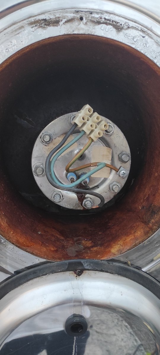

Πρόσφατα πρόβλημα που συνάντησα σε ηλιακό 30 χρόνων... Τρύπα στην αντίσταση χωρίς ποτέ να έχει συνδεθεί στο ρεύμα...ας δει ο φίλος μήπως χάνει από την αντίσταση ή τη φλάντζα..
Σωστά !!!!
