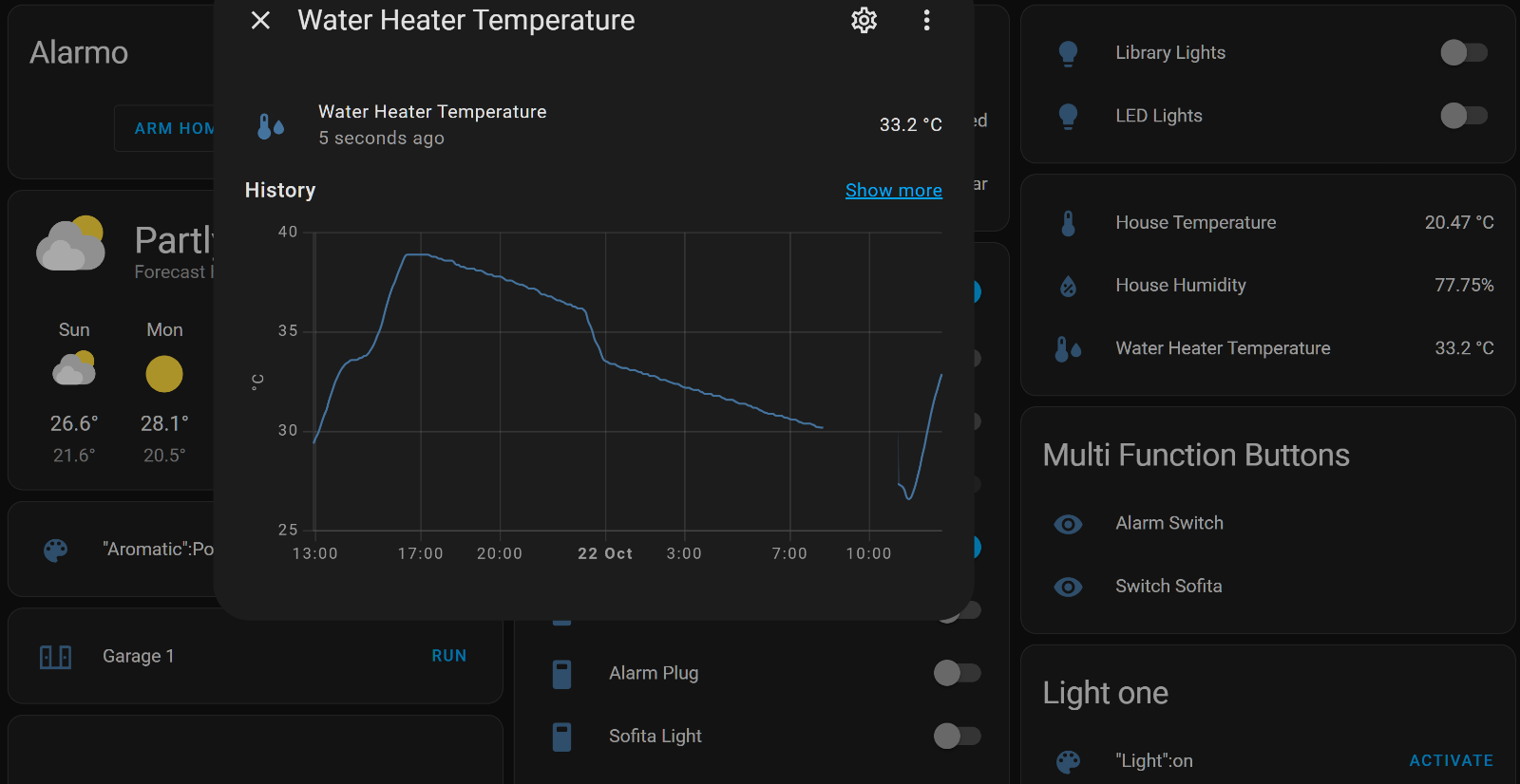

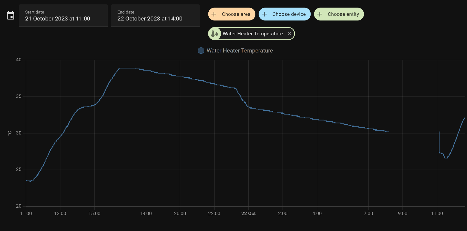

ΔΙΟΡΘΩΣΗ στο προηγούμενο μου. Solar Heaters είναι. Ηλιακούς συλλέκτες γύρευα κι έπεσα πάνω τους. Πάνελς έχουν τα πιο μεγάλα μπόιλερ για περισσότερα σπίτια.
Αρχίζει να μένει απο ηλιοφάνεια ο ηλιακός.
Ηδη έχει χρειαστεί η αντίσταση.
Όχι τπτ σοβαρό κανά τρίωρο συνολικά.
Αν υπήρχε military :lol: πειθαρχεία και τα μπάνια γίνοντανν απο τις 2 εως τις 9 λογικά θα έφτανε και χωρίς με τις τόσες μέρες ηλιοφάνειας του οκτωβρίου.
Λογικά η κλίση των κεραμιδιών και τα 2-3 δεντράκια που σκιάζουν τους συλλέκτες τώρα που άλλαξε κλίση ο ήλιος, δεν επιτρέπουν κάτι καλύτερο.
Χρηστικό θεωρώ το νερό άνω των 30 για πιάτα, άνω των 32 για ντουζ και άνω των 34 για μπανάρα.
Το boiler ονομαστικής χωριτικότητας 160 λίτρων πραγματικής λίγο πάνω απ τα 150 θέλει βοήθητικό τρόπο θέρμανση απο τις 7 μέχρι τις 12.
Σε λίγο καιρό λογικά θα ανάψουμε κεντρική εδώ βόρεια προάστια οπότε θα καλύπτει το boiler.

Έχεις τσεκάρει νερά στο κλειστό;
Τις προάλλες εγώ συμπλήρωσα περίπου 400ml..

Κάνε "προληπτική " θέρμανση του θερμοσίφωνα με νυχτερινό
