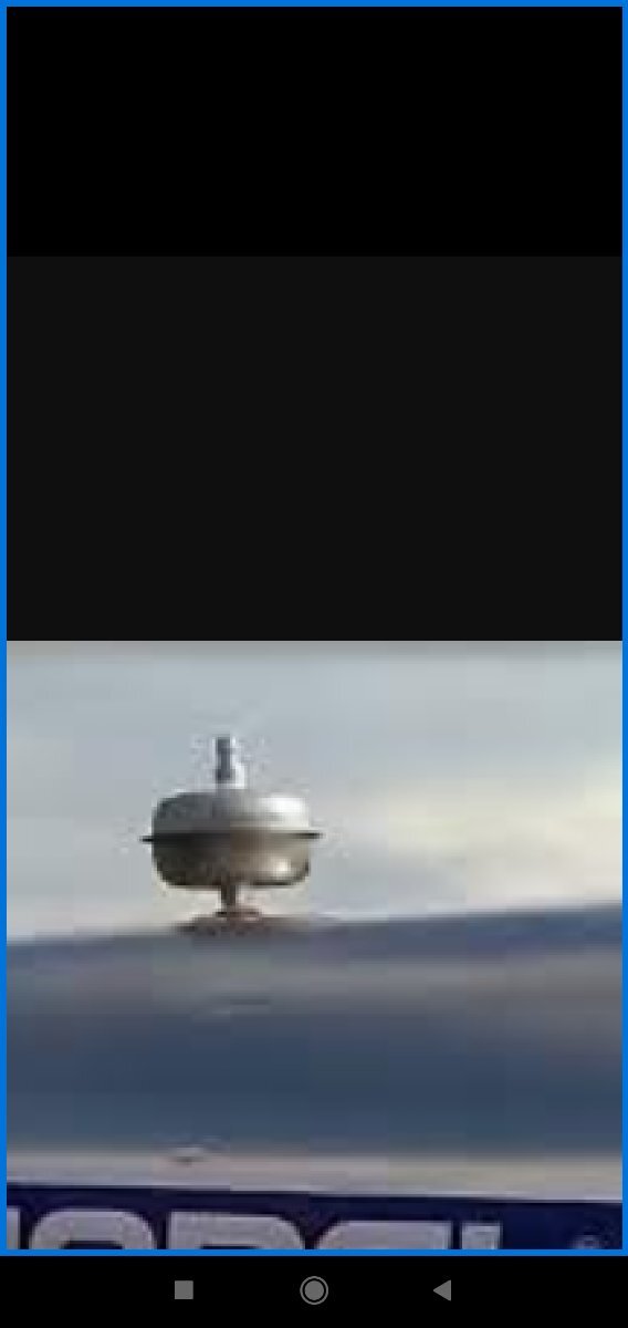

Καλησπερα θα ηθελα μια γνωμη .
Ο Ηλιακος μου Sonne Phaethon μου "εσκασε" την ασφαλιστικη βαλβιδα που δειχνω στην φωτο και εβγαλε εξω υγρα .
Ειχα διαβασει για ενα δοχειο διαστολης που μπορει να μπει πανω στο βαρελι πριν την ασφαλιστικη βαλβιδα ωστε να μην τα πεταει εξω αλλα δεν ξερω πολλα για αυτο πχ σαν την εικονα παρακατω .
Ξερει καποιος ? μπαινει σε ολους

16 λεπτά πριν, villasg είπε
πριν την ασφαλιστικη οχι δε μπαινει, στην αλλη ταπα μπαινει, και ναι μπαινει σε ολους
σε γενικες γραμμες δεν ειναι απαραιτητο, απλα συμπληρωνεις υγρα καθε φθινοπωρο, ειναι και μια ευκαιρια να καθαρισεις κλπ

15 λεπτά πριν, fredd0 είπε

Eγω το δοχείο διαστολής του κλειστού το έχω βάλει στην τάπα που ήταν το ασφαλιστικό.
Δηλαδή ξεβιδωσα το ασφαλιστικό έβαλα το δοχείο διαστολής και από πάνω του έβαλα το ασφαλιστικό.
Είναι λάθος αυτό;
Έτσι είχα διαβάσει εδώ στο φόρουμ.
Όπου θέλουμε βάζουμε το ασφαλιστικό. Είτε πάνω από το δοχείο διαστολής είτε στην άλλη τάπα (εφόσον υπάρχει άλλη).
Κάποιοι μάλιστα βάζουν 2 ασφαλιστικά.
18 ώρες πριν, sonikk είπε
Είναι λάθος αυτό;
Σωστό είναι
