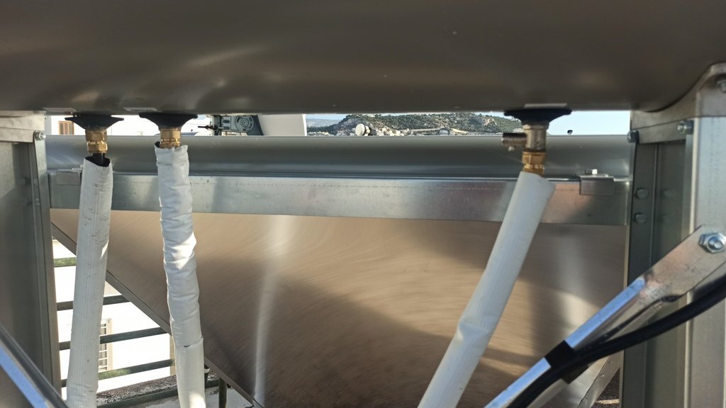

καλημερα.ηρθε ο ηλιακος και παρατηρω καποια πραγματα θα ηθελα την συμβουλη οσων γνωριζουν
Το πανελ απο πισω εχει κενα και απο μπροστα τα λαστιχα δεν ειναι καλα εφαρμοσμενα.ειναι φυσιολογικο?IMG_20231107_114339.jpg.c7ea50a7c19af8f0c65114725b9da406.jpg

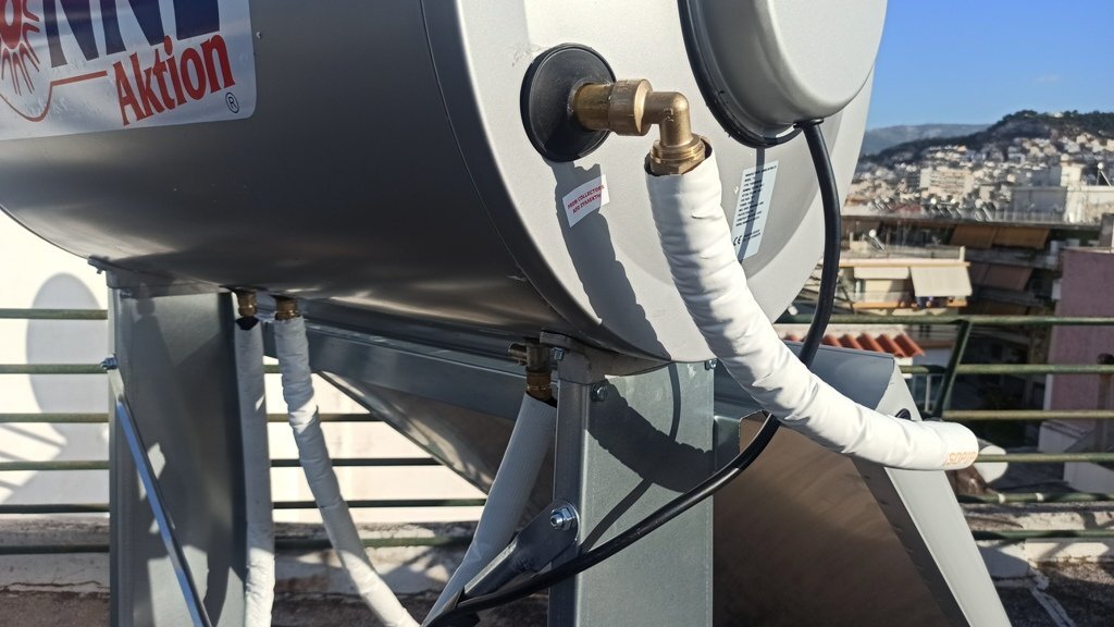

Το δοχειο ειναι σαν ξεχρωματισμενο.φευγουν κατι μαυρα κομματια.δεν ξερω αν ειναι μπογια.
 βλεπετε τιποτα αλλο περιεργο? IMG_20231107_153356.jpg.17643baadb82c21188c4a3b289a0ab19.jpg
και κατι τελευταιο.στην εγκατασταση του ηλιακου ειναι υποχρεωση του εγκαταστατη να κανει την ηλεκτρολογικη συνδεση ή πρεπει να φωναξω ηλεκτρολογο?ο πινακας εχει γραμμη για ηλιακο και υπαρχουν αναμονες στην ταρατσα

Sonne είναι απ ότι καταλαβαίνω, glass?
Πόσα λίτρα και επιφάνεια συλλέκτη;
Για τον συλλέκτη δεν νομίζω να έχει κάτι απλά το αλουμίνιο ίσως έχει να έχει λίγο τραβηχτεί με τη μεταφορά ή τοποθέτηση.., για το δοχείο δεν είναι ωραίο στο μάτι, πιθανόν να μην έχει κάτι, αλλά στείλει αυτές τις φωτογραφίες στον κατασκευαστή για να σου πουν
Ο υδραυλικός κάνει την ηλεκτρολογική σύνδεση πάνω στον ηλιακό της αντίστασης,  σε καμία περίπτωση δεν βάζει χέρι στον πίνακα..
Τον θερμοστάτη αν θες πάρε ένα ίσιο κατσαβίδι και βάλε τον στους 55 αντί για 60+ που είναι τώρα
