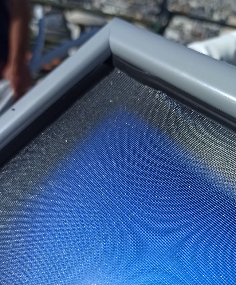

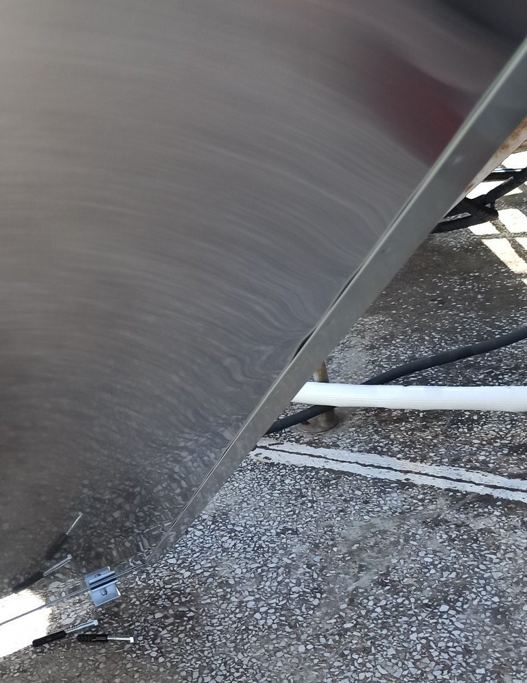

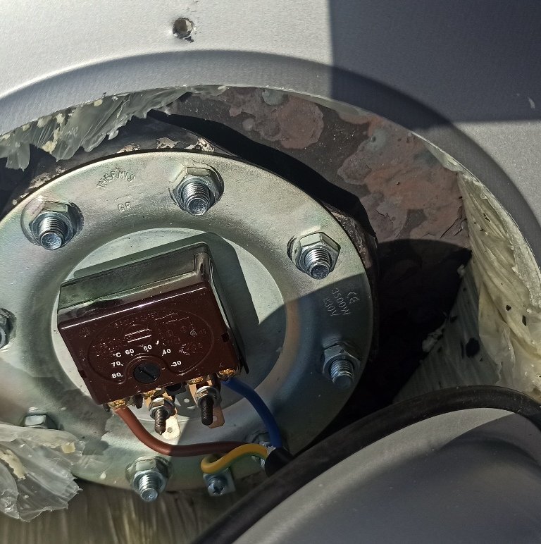

καλημερα.ηρθε ο ηλιακος και παρατηρω καποια πραγματα θα ηθελα την συμβουλη οσων γνωριζουν
Το πανελ απο πισω εχει κενα και απο μπροστα τα λαστιχα δεν ειναι καλα εφαρμοσμενα.ειναι φυσιολογικο?IMG_20231107_114339.jpg.c7ea50a7c19af8f0c65114725b9da406.jpg
Το δοχειο ειναι σαν ξεχρωματισμενο.φευγουν κατι μαυρα κομματια.δεν ξερω αν ειναι μπογια.
ξερει κανεις αν το πανελ ειναι φυσιολογικο που ειναι ετσι απο κατω?μηπως επηρεαζει τη λειτουργια μελλοντικα?  επισης τι ειναι αυτα τα μαυρα που ξεκολανε στο μποιλερ?
