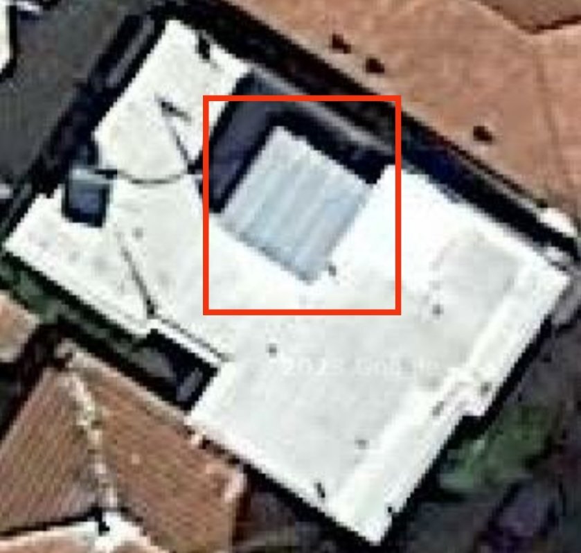

Ναι αλλά δεν μπορώ να τους πω και τίποτα, 20 χρόνια μετά θα γελάνε :P Λογικά γίνεται και τώρα σιδηροκατασκευή αν είναι να τους την πληρώσω εγώ να τελειώνω. Το μόνο που φοβάμαι είναι ότι είναι η πόρτα εκεί και δεν θα θέλουν να κλείσει.
Είναι λίγο ρίσκο γιατί αν κάποιος ηλιακός μετακινηθεί (πχ ο πίσω που λες για βάση) και "αύριο" παρουσιάσει κάποιο θέμα σίγουρα θα πουν ότι φταις εσύ με την μετακίνηση.
Άσε που σε παλιό ηλιακό, επειδή μίλησες για 20ετία, μπορεί ήδη να έχουν ξεκινήσει κάποιες διαδικασίες φθοράς/σκουριάς και με την "ταλαιπωρία" (βίδωμα, ξεβίδωμα, μετακίνηση) να σας "μείνουν στο χέρι" οπότε να φαίνεται ότι φταις για πρόβλημα που έτσι κι αλλιώς υπήρχε και απλά εμφανίστηκε λίγο νωρίτερα.

Θα έλεγα αν μπει δίπλα παράλληλα στου διαχειριστή, χωρίς να τον σκιάσεις, δεν νομίζω να θέλει βάση ο πίσω, ειδικά αν η απόσταση του από τον δικό σου είναι άνω της 1.5 φοράς του ύψους του δικού σου.., ένας 160αρης με 2.5τμ συλλέκτη κάθετο, δίπλα σου διαχειριστή (αν συμφωνεί, μου φαίνεται οκ, η πόρτα ανοίγει προς τα μέσα να φανταστώ;
Όπως λέει ο φίλος, θα έλεγα να μην "σκαλιζεις" των άλλων μην έχεις κάνα μπελά (ή γκρίνια) πχ κάτι τέτοιο:
