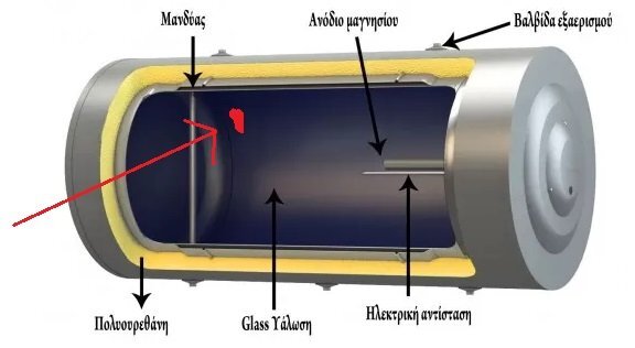

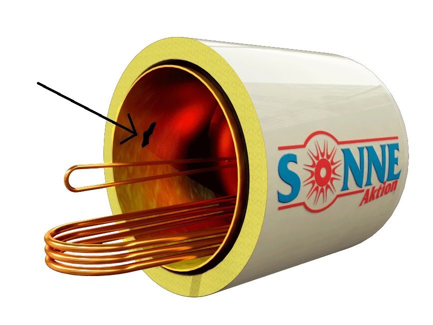

Για την περίπτωση του villasg μπερδεύτηκα λίγο και θα προσπαθήσω να το ξεδιαλύνω. Λέει ο villasg ότι του τρέχουνε νερά από τις τάπες και παρ' όλα αυτά δεν μειώνεται η ποσότητα του υγρού στο κλειστό κύκλωμα, σωστά; Εάν όντως ισχύει αυτό, δεν υπάρχει άλλη εξήγηση πέραν του ότι από κάπου εισέρχεται νερό στο κύκλωμα. Κλειστό κύκλωμα είναι η σωλήνωση που "τρέχει" στους συλλέκτες, που στη συνέχεια επικοινωνεί με τον μανδύα, στην κορυφή του οποίου υπάρχουν οι δύο τάπες (το περιγράφω για να μην μπερδευόμαστε με τη λέξη σερπαντίνα - η μόνη σερπαντίνα που υπάρχει εδώ είναι ο εναλλάκτης με το νερό από τον λέβητα). Επομένως καταλήγουμε ότι υπάρχει ρηγμάτωση στην εσωτερική επιφάνεια του μανδύα, αυτή που διαχωρίζει το κλειστό από το νερό χρήσης. Η μόνωση πολυουρεθάνης βρίσκεται μεταξύ εξωτερικής επιφάνειας μανδύα και εξωτερικού περιβλήματος δοχείου, συνεπώς δεν βρέχεται στην περίπτωσή μας. Τα λεω καλά μέχρι εδώ;

6 λεπτά πριν, Philippe είπε
όχι
Καταλήγουμε ότι έχει τρύπα στο δοχείο προς το κλειστό κύκλωμα που περιβάλλεται από τον μανδύα
Το ίδιο δεν λέμε; Εκεί που έχεις το άσπρο βέλος στη φωτό που ανέβασες.
Εάν λέμε το ίδιο και εφόσον ισχύει ο παραπάνω συλλογισμός μου, αφενός εάν υπάρχει αντιψυκτικό και είναι από το φθηνό, θέλει προσοχή γιατί είναι τοξικό και αφετέρου όταν το υγρό στο κύκλωμα αρχίσει να ζεσταίνεται με οποιοδήποτε τρόπο, θα πρέπει λογικά να φεύγει από την ρωγμή και να αναμιγνύεται με το νερό χρήσης, με αποτέλεσμα να έχουμε την ίδια θερμοκρασία σε κλειστό και ζνχ , η οποία δεν θα είναι και πολύ υψηλή. Δεν βλέπω λόγο να αυξάνεται η πίεση και να φεύγει από τις τάπες το νερό.

17 λεπτά πριν, Philippe είπε
Το ίδιο δεν λέμε;
δεν λέμε το ίδιο εσύ μιλάς για την  εσωτερική επιφάνεια του μανδύα, και εγώ για το δοχειο
38 λεπτά πριν, Philippe είπε
Το περίβλημα του δοχείου που λες εσύ, είναι αυτό που αποκαλώ εσωτερική επιφάνεια μανδύα εγώ. Με άλλα λόγια η διεπιφάνεια μεταξύ νερού χρήσης και υγρού κλειστού κυκλώματος. Από μέσα προς τα έξω υπάρχει αυτή, μετά το εξωτερικό περίβλημα του μανδύα, μετά η πολυουρεθάνη και τέλος το τελικό εξωτερικό μεταλλικό περίβλημα (αυτό που βλέπουμε απ' έξω). Η τρύπα λέμε ότι είναι εκεί που δείχνω στις εικόνες ή όχι; (οπότε αν είναι glass σημαίνει ότι έχει σπάσει και το σμάλτο)
Επεξ/σία από Philippe
10 ώρες πριν, Philippe είπε
σωστό
Άρα το ίδιο λέγαμε τελικά.. Επομένως γιατί να πετάει νερό από πάνω; Δεν είναι σωστή η σκέψη που έκανα παραπάνω, ότι:
Όπως θερμαίνεται το υγρό στο κλειστό, φεύγει από τη ρωγμή προς το πιο κρύο νερό του δοχείου, συνεπώς δεν αυξάνεται η πίεση για να εκτονωθεί από το ασφαλιστικό. Άρα κάτι άλλο συμβαίνει στου villag τον ηλιακό.
Αντιθέτως εγώ πιθανότατα είμαι αυτός που έχει τρύπα στο κλειστό, στον μανδύα συγκεκριμένα, γιατί δεν κυκλοφορεί το νερό στο κύκλωμα και είναι ζεστό μόνο στους συλλέκτες (καίει στην έξοδο του κλειστού από συλλέκτες προς μανδύα, αλλά δεν ζεσταίνει το νερό χρήσης). Όπως έγραψε ο apostolissmi
Η πίεση του νερού μέσα στον ηλιακό είναι μεγαλύτερη από ότι στο κλειστό κύκλωμα, πολύ δύσκολα το νερό θα περάσει από το κλειστό στον καζάνι.
1 ώρα πριν, Philippe είπε
Μάλλον δεν κάνουν κύκλο τα υγρά.
οταν υπάρχει τρύπα υπάρχει διαρροή  απο τα ασφαλιστικά γιατί η πίεση του νερού μέσα στο καζάνι είναι μεγαλύτερη, όσο η πίεση του δικτύου, οπότε το νερό μπαίνει στο κλειστό κύκλωμα και όταν πιεστεί εκτονώνεται απο τα ασφαλιστικά του κλειστού που είναι χαμηλά σε bar (2.5-3) και η πίεση του δικτύου είναι μεγαλύτερη (4-5).
