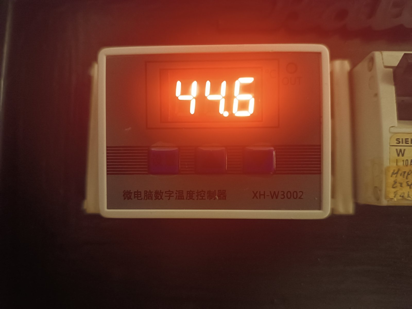

14 ώρες πριν, noistis είπε
Για να βλέπεις θερμοκρασία νερού υπάρχει κυαθιο θερμοσίφωνα στο οποίο βάζεις μέσα έναν μετρητη ntc 10k συνδεμένο με το ψηφιακό όργανο
Εγώ βλέπω και τις υποδιαστολες θερμοκρασίας  με μεγάλη ακρίβεια το έχω  βάλει χωρίς κυαθιο , απλά σφιγμένο παρέα με την γείωση και με καλώδιο σχεδων 40 μέτρα
Έχει μεγάλο κόστος και κόπο να εγκατασταθεί; Και στην ταράτσα να το βλέπω δεν θα με πειράξει για να πειραματιστω λίγο
  • Απαντ. 9,8k
Xh w 3001
Το μοντέλο στα 220ν και βάζεις τσόντα όσο καλώδιο θες με διατομή ίση ή μικρότερη των 0,5mm
Συνολικό κόστος κάτω από 20€
Τώρα η εργασία πρέπει να πιάνουν τα χέρια σου καμία δύο ώρες με καλή δουλειά και ανάλογα αν είσαι σε πολυκατοικία ή μονοκατοικία
