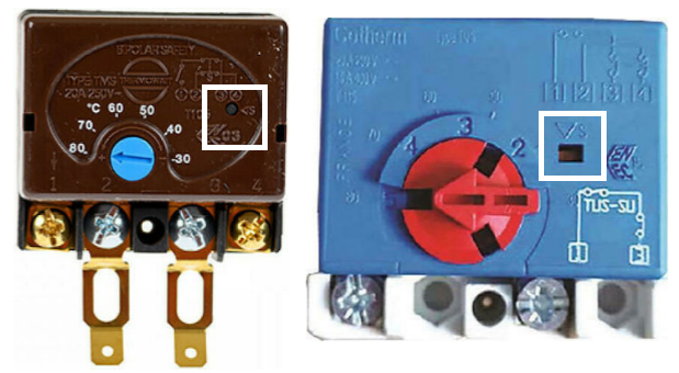

Καλημερα και χρονια πολλα! Εχουμε στο πατρικο εναν pyramis 160litro 7ετιας περιπου..Το σπιτι εχει 3φασικο. Περισυ για πρωτη φορα συνδεσαμε την αντισταση, ηρθε ηλεκτρολογος πηρε παροχη απ τη γραμμη του θερμοσιφωνα που πληρει τις απαιτησεις και τσπ δουλευε..Φετος λοιπον δεν δουλευει...Η γραμμη δινει ρευμα κανονικα το τσεκαρα εβαλα δοκιμαστικο..Εκει που ανοιξα το καπακι το βλεπω καινουριο μεσα τις επαφες της αντιστασης..Βεβαια το καζανι δεν εχει καθαριστει απ την τοποθετηση, αλλα το νερο χθες πχ ζεματιστο θελω να πω σαν ηλιακος αποδιδει!..Τι λετε να εγινε; ξαφνικα εκαψε αντισταση;
Ενας φιλος μου ειπε πως μηπως εχει θεμα η φαση και δεν φερνει το απαιτουμενο ρευμα κουφο μου ακουγεται....
Επεξ/σία από energy52
27 λεπτά πριν, energy52 είπε
Η γραμμη δινει ρευμα κανονικα το τσεκαρα εβαλα δοκιμαστικο..Εκει που ανοιξα το καπακι το βλεπω καινουριο μεσα τις επαφες της αντιστασης..Τι λετε να εγινε; ξαφνικα εκαψε αντισταση;
Αν έχεις ρεύμα  στον θερμοστάτη ( Μέτρηση με βολτόμετρο )Δες σε τι θερμοκρασία είναι ο θερμοστάτης Βαλτον στο 60-65 η 4-5 Και δες μήπως έχει πεταχτεί η ασφάλεια που εχω στα τετράγωνα της φωτο Πάτα την προς τα μέσα
Επεξ/σία από hp8
4 λεπτά πριν, hp8 είπε
Αν έχεις ρεύμα  στον θερμοστάτη ( Μέτρηση με βολτάμετρο )Δες σε τι θερμοκρασία είναι ο θερμοστάτης Βαλτον στο 60-65 η 4 Και δες μήπως έχει πεταχτεί η ασφάλεια που εχω στα τετράγωνα της φωτο Πάτα την προς τα μέσα
Α ευχαριστω φιλε μου το τσεκαρω κι ενημερωνω!
