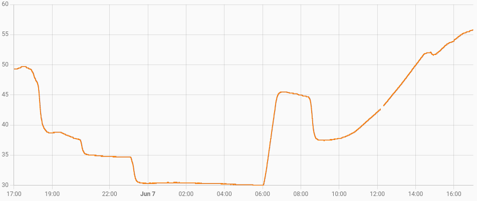

Δες ένα παράδειγμα 24ώρου όπου με λιγότερη ηλιοφάνεια στις 6 του μήνα, η θερμοκρασία έφθασε τους 50° (είναι σχεδόν η μέγιστη στο πάνω μέρος του boiler). Με 3 μπάνια η θερμοκρασία κατέβηκε στους 30° και λόγω του ότι προβλεπόταν μερική ηλιοφάνεια την άλλη μέρα, αναγκαστήκαμε (μετά από 2+ μήνες) να ανάψουμε την αντίσταση για 30' για το πρωινό μπάνιο. Λόγω της χρήσης που κάνουμε, δεν υπάρχει περίπτωση να μας φθάνει το νερό με κάτω από 50°. Μια χαρά θερμοκρασία είναι οι 60, όπου εκεί επίσης είναι ρυθμισμένες οι περισσότερες αντιστάσεις, αλλά και το μέγιστο όριο των θερμομικτικών βαλβίδων.

Από τις μετρήσεις που έχω, στο τέλος της προς χρήση ηλιοφάνειας (περίπου 17:00) αυτή την εποχή, η διαφορά του νερού στο μέσον του boiler με το ανώτερο σημείο, κυμαίνεται 4-10 βαθμούς και μεσοσταθμικά στους 7-8°. Οπότε εκτιμώ ότι η μέγιστη που θα είχε την συγκεκριμένη μέρα θα ήταν το πολύ 85°. Μεγάλη είναι αλλά όχι τεράστια και λόγω του ότι έχει ξεχωριστή βαλβίδα στα 8 bar, δεν έχει θέμα η εγκατάσταση, εκτός του σωλήνα προς το σπίτι αν είναι τουμπόραμα.
Την ίδια μέρα και με 7+ ώρες πλήρη ηλιοφάνεια (40000-42000 lux), αλλά με καλυμμένους κατά το ήμισυ τους 2 συλλέκτες, ξεκίνησα από τους 37,5° και κατέληξα στους 55,8°. Κλίση στις 43°, ευθυγραμμισμένος 200/4.
Το κλειστό κύκλωμα δεν έχει θέμα εκτός αστοχίας υλικών, όσο κι αν ανεβάζει θερμοκρασία. Ο λόγος είναι ότι η βαλβίδα ασφαλείας συνήθως είναι στα 3 bar οπότε στην χειρότερη θα σκάει τακτικά και θα χάνει υγρά που θα χρειάζονται αναπλήρωση συντομότερα. Εδώ βοηθά η περιβόητη φούσκα, στο να μην χάνει καθόλου υγρά απορροφώντας την έξτρα εσωτερική πίεση.
Κι ένα γράφημα 8 ημερών κατά την διάρκεια του Πάσχα που ενώ λείπαμε, θεώρησα ότι δεν θα ανέβει τόσο η θερμοκρασία και δεν κάλυψα τους συλλέκτες. Η διαφορά ελάχιστης και μέγιστης ήταν περίπου 4-5°, χωρίς καθόλου κατανάλωση. Παράλληλα η άνοδος πάντα είναι απότομη και σε μικρότερη διάρκεια έναντι της απώλειας που έχει χαμηλότερο ρυθμό και σε μεγαλύτερο χρόνο.

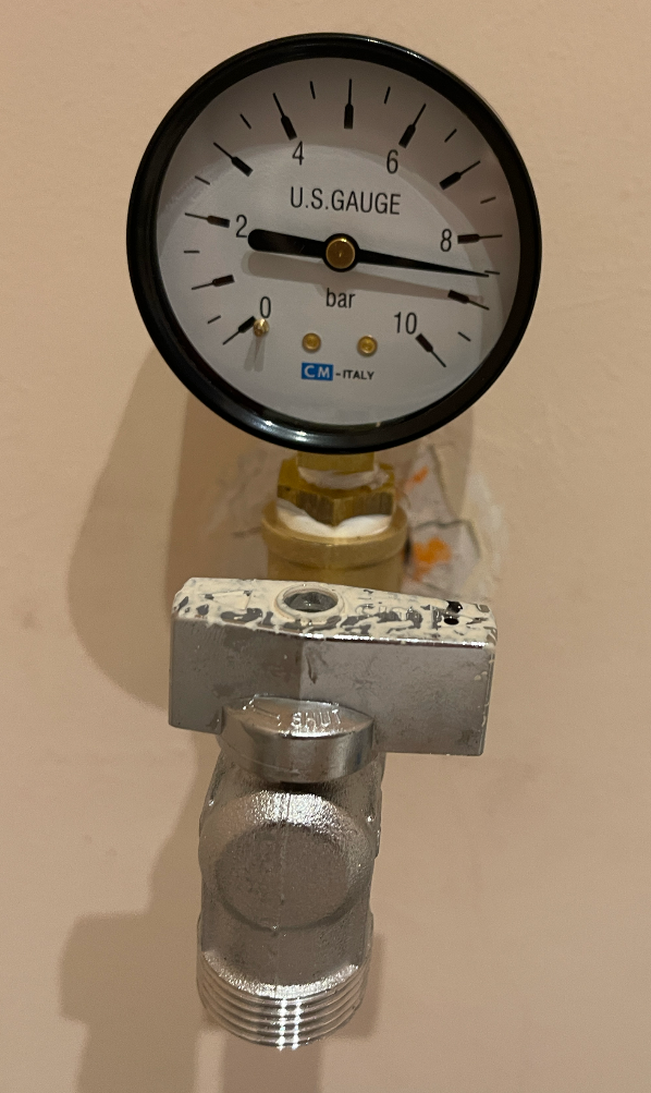

Στις 11/6/2024 στις 8:13 ΜΜ, _^ThEo^_ είπε
Άρα η πίεση στο νερό του boiler ξεκινάει μετά την αντεπίστροφη στα κρύα και που τελειώνει; Εκεί που είναι η έξοδος του ζεστού πάνω στο boiler ή είναι ίδια με την πίεση που υπάρχει στις σωλήνες του ζεστού νερού στο σπίτι;
τελειωνει στην ακρη της βρυσης που ειναι και η υψηλοτερη
Εγω έχω βαλβίδα 8 bar και στάζει σχεδόν όλη τη μέρα αν δεν χρησιμοποιώ το θερμοσίφωνα. Έβαλα μανόμετρο σε μία βρύση ζεστού νερού και στις 12 έδειχνε 8.5 bar. Ανέβηκα στον ηλιακό και έσταζε η βαλβίδα. Άνοιξα το ζεστό να τρέξει για μισό δευτερόλεπτο και αμέσως έπεσε στα 6.8 bar περίπου και σταμάτησε να στάζει η βαλβίδα ασφαλείας. Μετά απο 15 λεπτά είχε ξανανέβει η πίεση στη βρύση στα 8.5 bar και υποθέτω θα συνέχιζε να στάζει. Δεν τον έχω σκεπάσει ακόμα, θα το κάνω μόλις έρθει το καλυμμα.
Το βράδυ η πίεση πέφτει στα 4 bar περίπου που εκεί είναι και του κρύου νερού. Στην Αττική πόσα bar έχει το δίκτυο; Ανάλογα τον όροφο που είναι κάποιος, πόσο πέφτουν τα bar;

Την ίδια απορία έχω και εγώ.Δεν ξέρω πίεση δικτύου στην Αττική.Αν γνωρίζει κάποιος ας πει.
Εγώ έχω βαλβίδα στα 8 bar και έλεγα να βάλω στα 6 αλλά με αυτά που είπες τώρα καλύτερα να μην το κάνω αν στάζει συνέχεια.
Ο κανονισμός για όσους ξέρουν έχει αλλάξει εδώ και λίγα χρόνια.Απαγορευονται οι βαλβίδες 12-14 bar κλπ και επιτρέπονται στα 8 bar πλέον.
Τώρα τελευταία βλέπω μερικούς που από μόνοι τους βάζουν στα 6 bar.Και δεν στάζει.
Γι αυτό ρώτησα πιο πάνω αν έχει βάλει κάποιος στα 6 bar.
