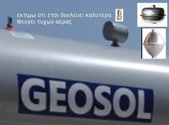

Μπορεί κάποιος να μου αιτιολογήσει για τη βάζετε δοχείο διαστολής πάνω στο καζάνι?
Στις 15/6/2024 στις 10:01 ΜΜ, apostolossmi είπε
Πιστεύω ότι αν στην βρύση του ζεστού νερού σου έδειχνε 8,5 bar στο καζανι πάνω είναι πολύ μεγαλύτερη. Βάλε ένα δοχείο διαστολής να εξισορροπηση την πίεση να μην είναι το καζανι συνέχεια στα κόκκινα
Το καζάνι έχει θύλακα αέρα.
9 ώρες πριν, D.PAT είπε
για τον ίδιο λόγο που το έχεις στο κλειστό κύκλωμα του αυτοκινήτου σου
Η διατήρηση της σωστής πίεσης αποτελεί κριτήριο για την καλή και απρόσκοπτη λειτουργία των κλειστών κυκλωμάτων θέρμανσης / ψύξης
Όπως σε όλα τα υγρά, ο όγκος του νερού διαφοροποιείτε ανάλογα με την θερμοκρασία. Σε αντίθεση όμως με άλλα υγρά, το νερό διαστέλλεται δυσανάλογα προς αυτή. Έτσι, καθώς το νερό δεν συμπιέζεται, η διαφοροποίηση της θερμοκρασίας  και κατ’ επέκταση η μεγάλη διαφοροποίηση του όγκου του νερού θα προκαλούσε μεγάλη και ραγδαία αύξηση της πίεσης σε ένα κλειστό κύκλωμα. Για την ασφάλεια των εγκαταστάσεων αυτών και τη διασφάλιση της φυσιολογικής λειτουργίας τους χρησιμοποιούνται συστήματα διατήρησης πίεσης (δοχεία διαστολής)
