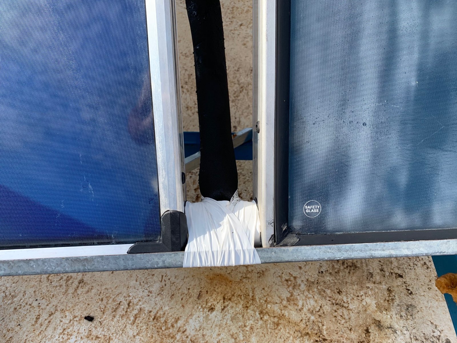

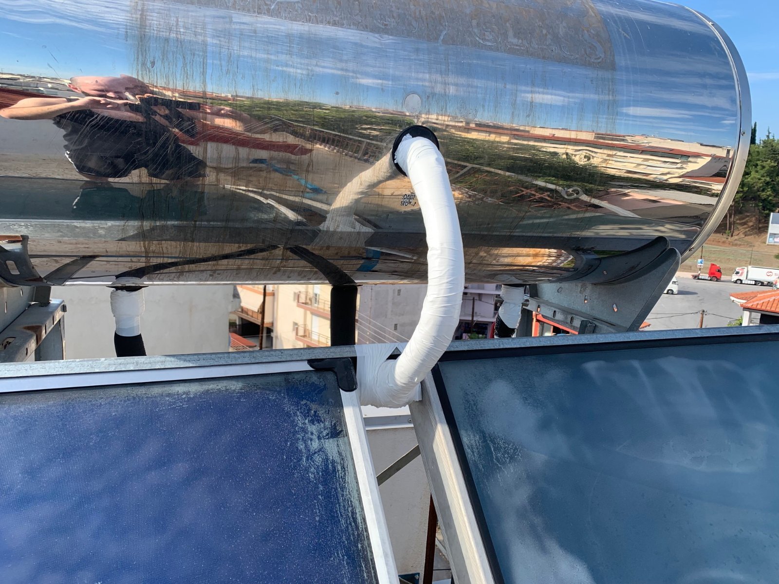

Παιδιά την βαλβίδα ασφαλείας και την μικρή πάνω σωλήνα (μισό μέτρο νομίζω είναι)  που πάει από τους συλλέκτες προς το κλειστό κύκλωμα του boiler είναι απαραίτητο να τα καλύπτουμε με μόνωση ; Γιατί ο υδραυλικός τα άφησε ακάλυπτα την τελευταία φορά που ήρθε, αν ειναι να παω να πάρω λίγο μόνωση σωληνώσεων να τα καλύψω.
8 ώρες πριν, HellhammeR είπε
καλύπτεις ότι μπορείς χωρίς να επηρεάζεις την σωστή και ασφαλή λειτουργία Ο λόγος της κάλυψης δεν νομίζω ότι θέλει ανάλυση Μόνωση = μείωση απωλειών στο ζεστό προστασία από πάγωμα στο κρύο όσο είναι δυνατό
Κάλυψα με μόνωση οτιδήποτε εκτεθειμένο φαίνεται σε σωλήνα, ακόμα τις ενώσεις των συλλεκτών. Άφησα μόνο τις εξόδους απο την βαλβίδα ασφαλείας ανοιχτές. Επηρεάζει κάτι στην λειτουργία του ηλιακού όπως το βλέπεται;
