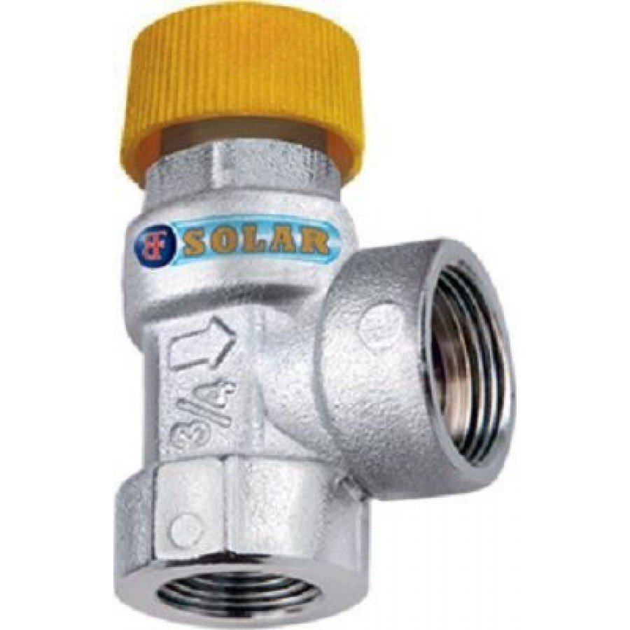

Το ασφαλιστικό solar τί είναι??
Ασφαλιστικο για ηλιακους. πχ
