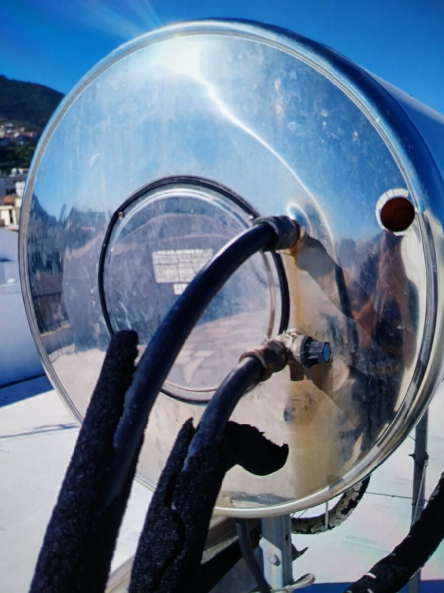

Μια γνώμη παρακαλώ για τους γνώστες,
Ηλιακός elco 130 15τιας, πριν 3 μήνες αλλάχτηκε η αντίσταση,καθαριστικε εσωτερικά, έβγαζε λίγο νερό στο ζεστό, τον τελευταίο μήνα λόγω έλλειψης νερού έχουν μειώσει την πίεση στο δίκτυο έτσι βγάζει ελάχιστο, 2 υδραυλικοί που τον είδαν μου είπαν αλλαγή μποιλερ 500e μόνο το μποιλερ χώρια εργατικά, το μαγαζί που το είχα αγοράσει μου είπε να αφαιρεθεί τελείως η βαλβίδα ασφαλείας πίεσης, μια γνώμη σας παρακαλώ,βάζω και μια φώτο, ευχαριστώ

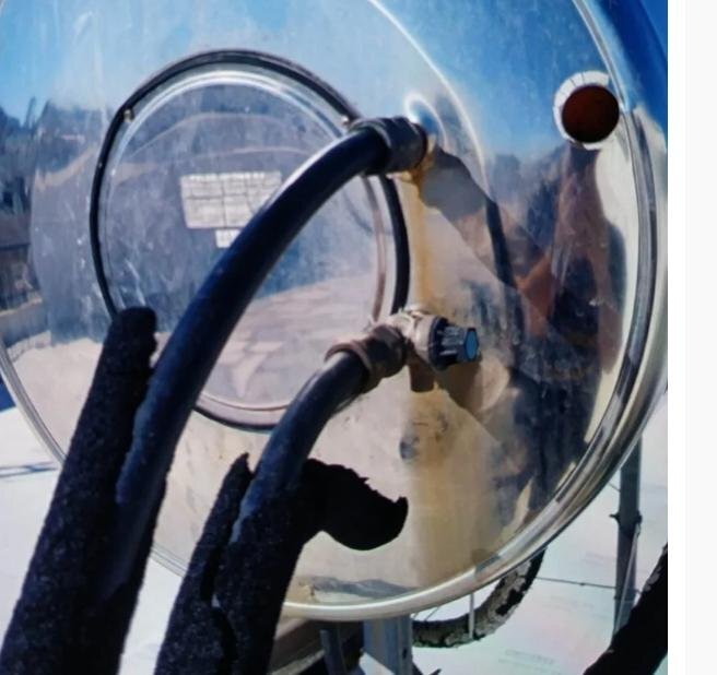

Αρα υπαρχουν κι αλλοι ηλιακοι στο κτιριο ? Αν αυτοι δεν εχουν  θεμα τοτε κατι παιζει με την παροχη σου Αυτες εδω ειναι οι σωλήνες παροχής & έξοδος ?
Επεξ/σία από hp8
1 λεπτό πριν, hp8 είπε
αυτες εδω ειναι οι σωλήνες παροχής & έξοδος ?
Ναι, ο ηλιακός είναι ο elco 130 sol-tech/1.8
4 λεπτά πριν, absolom είπε
