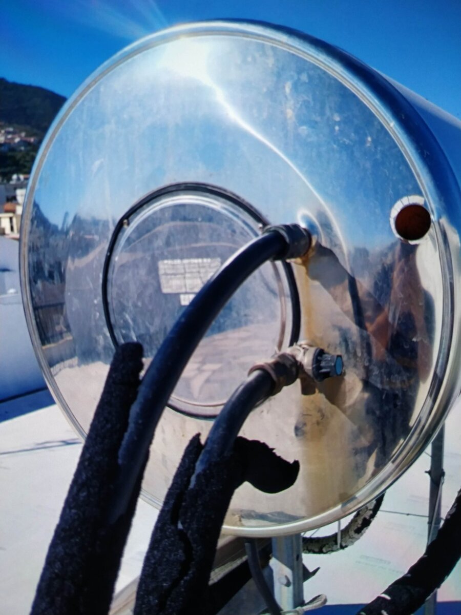

Eφοσον εχει υπολογιστει η διαστολη και γραφει ο κατασκευαστης οτι δεν χρειαζεσαι δοχειο ποιοςς ο λογος να βάλεις?Τις βαλβιδες τι θες να τις αλλαξεις?
Τωρα δουλευει?Λογικα καπου θα βλεπεις διαρροη!
Οταν λες εβγαζε λιγο νερο που το εβγαζε?
Βαλβιδες δεν αφαιρεις,αντικαθιστας μονο αν ειναι κολλημενη .Αν εχει βουλωσει το δοχειο μισο μετρο σωληνα εχει ,πιστευω αξιζει μια δοκιμη να καθαρισει.Ας λυσει το ζεστο σωληνα να δεις στην εξοδο του ηλιακου εχεις πιεση?Μηπως εχει φραξει καμια σωληνα ?

Η μπαταρία του μπάνιου και στο νιπτήρα και της μπανιέρας, τρέχει ελάχιστο όταν είναι γυρισμένο στο ζεστό,στο κρύο τρέχει κανονικά, αυτός που το καθάρισε μου είπε ότι έχει σκουριάσει, φράξει ο πάνω σωλήνας και δεν ξεφραζει, και ότι χρειάζεται αλλαγή το μποιλερ. Το να βγάλω την ασφάλεια στον κάτω σωλήνα μου το πρότεινε μαγαζατορας κεντρικής αλυσίδας ηλεκτρικών ειδών (μιλάμε τα πάντα πουλάει)
Στις 27/9/2024 στις 2:07 ΜΜ, hp8 είπε
λύσε παροχή και έξοδο μποιλερ και με χοντρό σύρμα δες αν έχει φράξει κάτι τις σωλήνες  που μπαίνουν βγαίνουν στο μποιλερ
Σου έχω γράψει αν και δεν μας το είπες στα προηγούμενα ποστ σου έχω πει να προσπαθήσεις να την αποφράξεις με ένα σύρμα η Πάρτε ένα κομπρεσερ  αέρα και μένα κονεξιον προσαρμογής δώσε πίεση Εναλλακτικα ένα πιεστικό νερού (για το αυτοκίνητο )  και προσαρμογή εξαρτημάτων
Περιμένω υδραυλικό τίς επόμενες μέρες να κάνει όλα τα παραπάνω, απόφραξη, μετρήσεις πιέσεως κτλπ
On 29/09/2024 at 14:29, hp8 said:
νομίζω έχεις πάρει από λάθος σημείο παροχή κρύου για την αναμεικτικη (ας πει και κάποιος άλλος) Το σημείο που έχεις επιλέξει εχει την ιδια πίεση με το ζεστο Εκτιμώ ότι θα έπρεπε πριν την ανεπίστροφη να παρεις κρυο  Αν δεν εχει η αναμεικτικη ανεπίστροφη χρειάζεται να βάλεις μια ώστε να μην πηγαίνει στην αναμειξη ζεστο στο κρυο  Πιθανόν να ήθελε και ένα bypass αν κολλήσει να έχεις εναλλακτική

Αν δεν έχει αντεπίστροφο στο κρύο, μάλλον Σας άδειασε. Η πίεση στο δοχείο είναι στα 10 bars ενώ στο δίκτυο στο 1bar.

Επίσης με προβληματίζει το γκρι χρώματος δοχείο διαστολής και ο γαλβανιζέ σωλήνας. Το γκρι δοχείο είναι (αν δεν κάνω λάθος) για θέρμανση. Το μπλε δοχείο διαστολής είναι κατάλληλο για ύδρευση.

έχει και μάλλον καινούργια λόγω νέας εγκατάστασης Τώρα να έχει αστοχία ?

βλέπετε κάτι παραπάνω πέραν των πολλών διαφορετικών υλικών
9 ώρες πριν, πάνοσ2 είπε
Επίσης με προβληματίζει το γκρι χρώματος δοχείο διαστολής . Το γκρι δοχείο είναι (αν δεν κάνω λάθος) για θέρμανση.
 έχουν μπει κάποια στάνταρ Ένας μαγνήτης δίνει την λύσει Στο δοχείο διαστολής εμένα με προβληματιζει η λεγεωνέλλα αν το δοχείο δεν κάνει αυτόματη ανανέωση του  στάσιμου νερού σαμπρελας  μέσω της ροής
