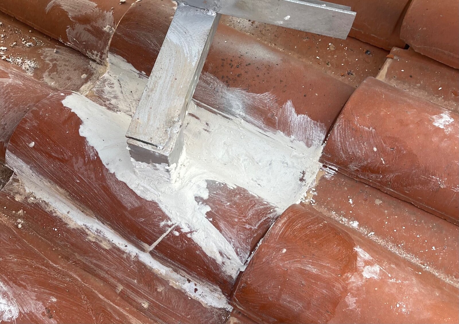

Καλησπέρα, στον ηλιακό που έβαλα, η εγκατάσταση της βάσης δημιούργησε τρύπες στα κεραμίδια και μερικά σπασίματα. Τις κάλυψα με κόλλα πλακιδίων και τώρα έχω πάρει ασφαλτική ταινία της vitex που κολλάει και έχω και hyperdesmo. Τι πρέπει να κάνω για να στεγανοποιηθεί;
ΥΓ. Αν είναι off topic ας διαγραφεί.
