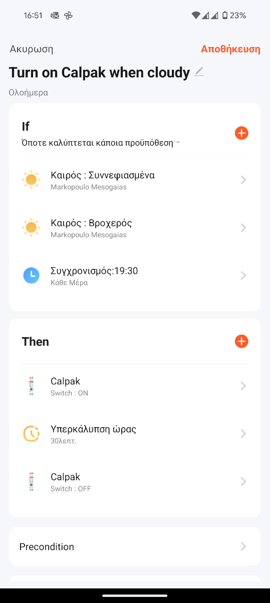

Αυτοματισμός, όταν έχει βροχή ή συννεφιά στην πρόγνωση του καιρού, να ανοίγει μισή ώρα τον θερμοσίφωνα στις 19:30 κάθε μέρα
Ωραίο αλλά γιατί δεν το βάζεις ώρα φτηνού ρεύματος 16:30 με 17:00?
Με ένα θερμόμετρο κάπου στο καζάνι θα ήταν τέλειο.
Δεν έχω νυχτερινό, έχω ίδια τιμή ρεύματος όλο το 24ωρο.
Στο μέλλον ναι σκέφτομαι να βάλω και θερμόμετρο να παίξω με επιπλέον smart σενάρια.
Επίσης επειδή έχει και μετρητή κατανάλωσης fyi, με 1 ώρα θερμοσίφωνα την ημέρα (και αρκετό νερό για 2 μπάνια) βγαίνει περίπου 0,13€ το ντουζ και συνολικά στον 1 μήνα περίπου 8€.
