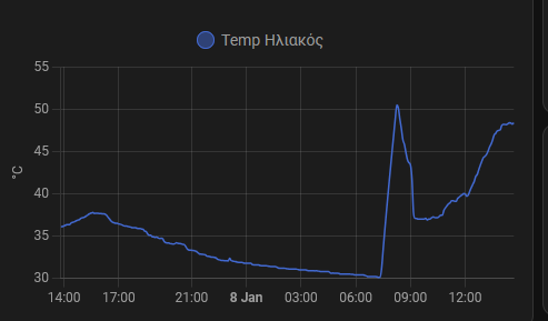

Παίδες επειδη βλέπω την παραπάνω συζήτηση περι θερμοκρασιών και πάνελ.
Επειδή προσωπικά έχω θερμοστοιχείο κ έχω γραφική απεικόνιση της πραγματικής θερμοκρασίας του ηλιακού εχω να αναφέρω τα παρακάτω χονδροειδώς:
Τους καλοκαιρινούς μήνες δεν το σώζεις, η θερμοκρασία του ζεστού εισερχόμενου νερού δεν μπορεί να γκρεμίσει το δοχείο. Οσο και να τραβήξεις. Το νεα συγκεντρωτικά πανελ ανεβάζουν πολύ υψηλές θερμοκρασίες. Άνω των 90C στο δοχείο. Το κλειστό κύκλωμα εννοείται αρκετά πάνω απο 100C.
Μόνη λύση ειναι το μερικό σκέπασμα, προσωπικά τον σκεπάζω στα 3/4.
Το χειμώνα φτάνεις εύκολα στους 60 στο δοχείο αλλα επειδη το εισερχόμενο είναι κρύο, καταφέρνει κ το γκρεμίζει γρήγορα. Το καλύτερο ειναι να γινεται χρήση οσο υπάρχει ηλιοφάνεια (οχι βράδυ η νωρίς το πρωί).
Εν αντιθέσει των φωτοβολταικών που δίνουν ας πούμε σταθερή παροχή κάτω απο σταθερό ήλιο, δεν ισχύει το ίδιο στα ηλιακά. Οσο χαμηλότερη θερμοκρασία στο δοχείο, τόσο αποδοτικότερο θα είναι το πάνελ κάτω απο τον ήλιο. Αν ξεκινήσεις πχ απο 30 θα πας στα 60, αλλα αν εχεις 50 πάλι θα πας στα 60. Είναι το μέγιστο που εν δυνάμει παίρνεις απο το χειμερινό ηλιοστάσιο.
ΥΓ; Μονώστε καλά σωληνώσεις, βοηθά πολύ.
ΥΓ2: Στις 7 άναψα ρεύμα, η αντίσταση ορθός ζεσταίνει το μισό δοχείο ενω ο ήλιος τραβάει απο χαμηλά και ζεσταίνει όλο το δοχείο.

τι έχεις βάλει για να το μετράς και που το έχεις βάλει?
Home Assistant φαντάζομαι βλέπω στο γράφημα. Sonoff με αισθητήριο έχεις?
Μόλις τώρα, primesoft είπε
ΗΑ με Shelly Uni, UTP τραβηγμένο οταν πέρασα το κοκορέτσι παροχής με σωλήνες νερού.
3 λεπτά πριν, Vagosman είπε
και στην ακρη τι εχεις βαλει για την μετρηση?
DS18B20, είναι βολικό γιατι το πετάς μέσα στο υφιστάμενο κυάθιο που ειναι και ο θερμοστάτης.
Επεξ/σία από Vagosman
