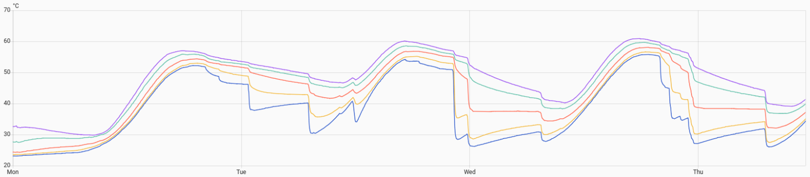

Προσωπικά σκεπάζω και τα 2 πάνελ κατά 50% (από την μέση και κάτω). Άλλοι το ένα πάνελ και συνήθως εναλλάξ ανά περίοδο.
Στη δική μου περίπτωση (200άρι boilier με 4τμ συλλέκτες) αυτή την εποχή φθάνει μέχρι τους 60°.
