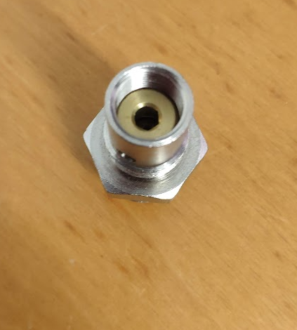

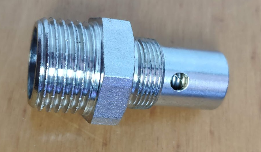

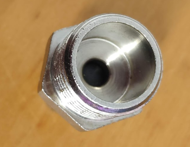

Όπως τη βλέπω δεν είναι πολύ διαφορετική από αυτές που έχει το skroutz (σαν αυτή που έβαλα πιο πάνω).
Εδώ φαίνεται η πάνω μεριά που ρυθμίζεται με αλενάκι (αντί για ίσιο κατσαβίδι), η πλάγια όψη που φαίνεται μέσα το ελατήριο από την τρυπούλα που γίνεται η εκτόνωση, και η κάτω όψη που φαίνεται η μεμβράνη.
Το θέμα είναι πως δεν έχουν εγκοπές που να φαίνεται πόσο σφίξιμο θέλει για πόσα bar και ούτε εμπιστεύομαι την προρύθμιση από το μάστορα ή από το εργοστάσιο για ένα τέτοιο εξάρτημα των 3 ευρώ. Οπότε όπως το καταλαβαίνω ο μόνος σίγουρος τρόπος είναι να συνδεθεί με μανόμετρο (που δύσκολα θα μπορούμε να ελέγξουμε την πίεση του κυκλώματος) και να μαντέψουμε στο περίπου πόσο πρέπει να σφίξουμε το ελατήριο για να έχουμε τα επιθυμητά 1,5 bar. Εκτός αν υπάρχει πιο έξυπνος τρόπος.

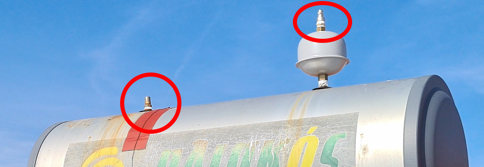

Εγώ είχα αγοράσει παλιά αυτό στη φωτό της προηγούμενης σελίδας στα 25 ευρώ.Οντως άπλο δοχείο.Εβλεπα από την μια τρύπα στην άλλη διαμπερές δηλαδή χαχα

Μπορείς να googlάρεις "δοχείο διαστολής ηλιακού" και θα σου βγάλει και τα μεν και τα δε.
Δεν είναι δοχείο διαστολής "με φούσκα" που λες. Απλά το δοχείο διαστολής ΕΙΝΑΙ η φούσκα που βλέπεις από πάνω.
Αυτά που είναι με μεμβράνη και αέριο (για αυτά μάλλον ρωτάς) είναι συνήθως μεγαλύτερης χωρητικότητα (απ' όσο μπορώ να ξέρω δεν είναι μισό ή ένα λίτρο όπως τα πλήρωσης) και όταν χρησιμοποιούνται συνήθως μπαίνουν στο κύκλωμα του νερού χρήσης για να μην στάζει ο ηλιακός όταν ανεβαίνει η πίεση.
Για να το κλείσουμε, αυτά που βλέπεις ΠΑΝΩ από τα καζάνια των ηλιακών είναι (θα βάλω τη λέξη "σχεδόν") όλα πλήρωσης κι έχει επικρατήσει (λανθασμένα?) να λέγονται "διαστολής". Βέβαια στην πράξη είναι χώρος για διαστολή του υγρού οπότε δεν είναι άκυρη η ονομασία. Απλά "μπλέκει" με τον άλλο τύπο, στις συζητήσεις που κάνουμε εμείς οι άσχετοι

Επομένως δεν υπάρχει δοχείο κλειστού με μεμβράνη άρα σωστή επιλογή έκανα

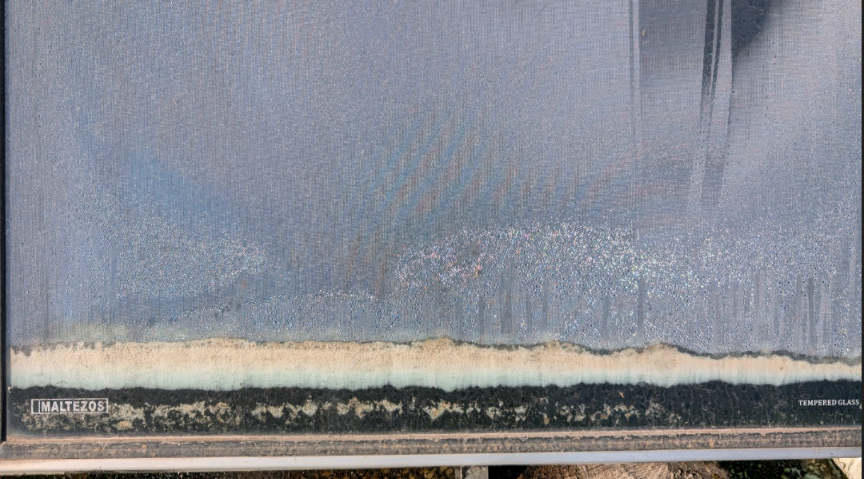

Σήμερα ήρθα αντιμέτωπος με άλλο. Ανέβηκα να δω σε τι κατάσταση είναι ο ηλιακός και ήταν κάτω το πάτωμα γεμάτο με μπλε υγρό, τα πάνελ σαν να είχαν υγρασία εσωτερικά και μάλιστα στο ένα να βλέπεις νερό και άλατα και να στάζει από την μια μεριά. Maltezos Inox 200 lt 8 ετών. Πριν 2 μέρες δεν είχε τίποτα.
