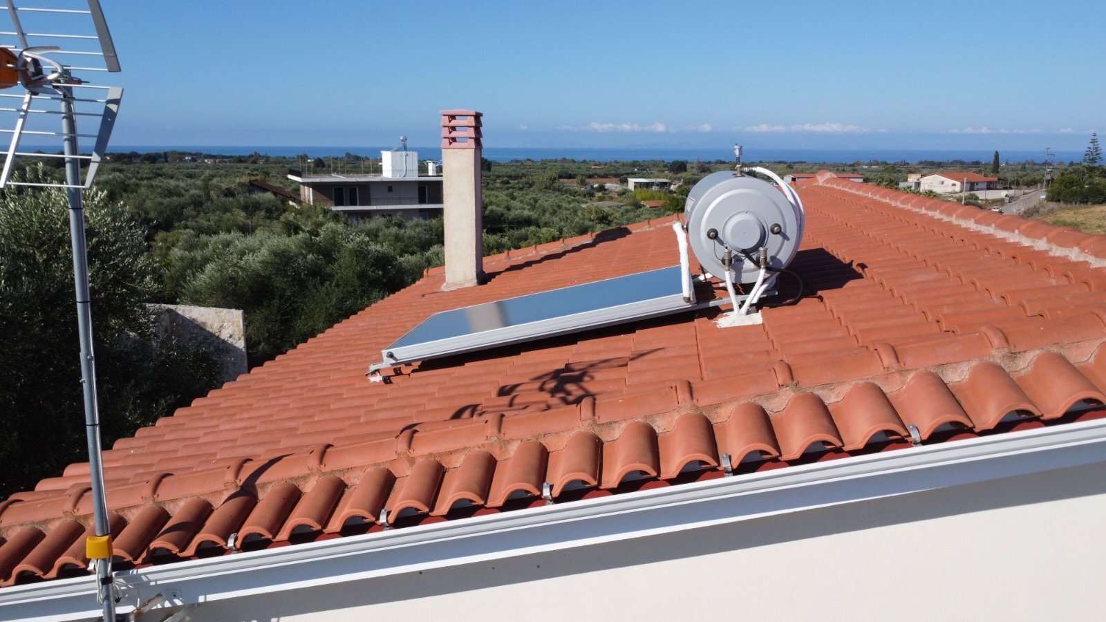

Καλησπερα!
Εχω βαλει καινουργιο 200αρι ηλιακο και εχω προβλημα. Δεν ζεσταινει. Τον εχουν δει 2 υδραυλικοι χωρις να διαγνωσουν τιποτα. Το καλοκαιρι δεν εφτασε ποτε τους 70c και τωρα πια παιζει στους 40 και πολυ λεω.
Σκιαση μηδενικη και βρισκεται στον δυτικη ελλαδα, στον Πυργο ηλειας.
Ανεβηκε και αλλος υδραυλικος να δει μηπως λειπουν υγρα, αλλα ηταν οκ.
Βλεπετε κατι με το ματι παραξενο ?

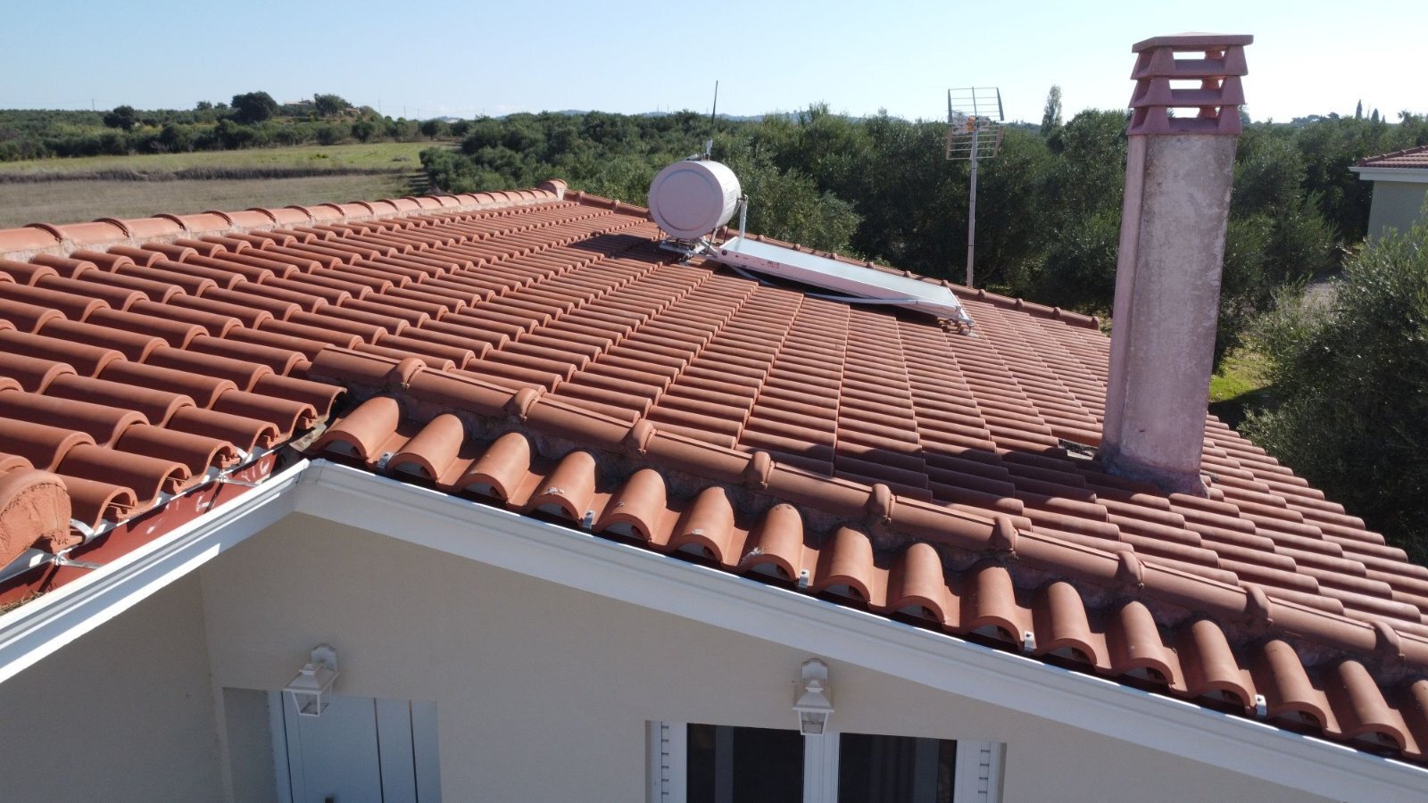

Ο προσανατολισμός είναι σωστός, αν κρίνω από τον ηλιακό που φαίνεται στο βάθος, πάνω στο δώμα.
Η κλίση βέβαια, όπως ήδη αναφέρθηκε, είναι εντυπωσιακά μικρή αγγίζοντας σχεδόν την...οριζοντίωση.
Με μικρή κλίση θεωρητικά ο συλλέκτης θα έπρεπε να έχει τρελή απόδοση το καλοκαίρι (ο χειμώνας βέβαια πάει περίπατο).  Τόσο μικρή κλίση όμως λογικά θα επηρεάζει την κυκλοφορία του υγρού (γίνεται με φυσική ροή) καθώς δεν υπάρχει μεγάλη υψομετρική διαφορά στο πάνω και στο κάτω μέρος του συλλέκτη και κατά συνέπεια είναι μικρή η ταχύτητα ροής του υγρού και κατά συνέπεια η απόδοση.
Λογικά ένα σήκωμα στο πίσω μέρος για να δώσει ένα 30+ μοίρες κλίση θα έλυνε το θέμα του καλοκαιριού. Για το χειμώνα βέβαια θέλει πολύ μεγαλύτερο σήκωμα έτσι ώστε να φτάσει τις 45 μοίρες περίπου.

@Vstromrider, για να αποδώσει σωστά (αν και είναι μικρός ο συλλέκτης των 2.5τμ για χειμώνα), εφόσον βλέπω πως πιθανότατα είσαι σε περιοχή εκτός σχεδίου, χωρίς κάποιον ιδιαίτερο πολεοδομικό κανονισμό, χωρίς βέβαια να είναι όμορφο στο μάτι, πρέπει να αλλαχθεί η βάση σε κανονική με προφίλ, ώστε να "κάτσει πάνω" και να σηκωθεί στις σωστές μοίρες (σαν να τον τοποθετούσες σε ταράτσα), θα βοηθήσει πολύ, αλλά εκτιμώ πως 60-80 μέρες το χειμώνα θα ανάβεις 1:30-2 ώρες για να τον βοηθήσεις να φτάσει τους 60-65 βαθμούς..
Μια άλλη λύση που θα πρότεινα είναι να τοποθετηθεί άλλος ένας ίδιος συλλέκτης, ώστε να κάνεις μικρές παρεμβάσεις εμφανισιακά και να "βοηθήσει" πολύ τον χειμώνα.., αλλά το καλοκαίρι θα βράζεις...
Επίσης, για εμένα η λογική βάζω μικρό συλλέκτη για το καλοκαίρι να μην σκιάζω, είναι λανθασμένη, αφού και πάλι θα πρέπει κάποιος να ανέβει για να συντήρηση (αλλαγή ανοδίου - πλήρωση κλειστού κλπ)
Αν προσθέσεις συλλέκτη, σε κάθε περίπτωση θα πρότεινα την τοποθέτηση ενός δοχείου διαστολής για ΖΝΧ, περίπου 18 λίτρα, μέσα από την οροφή για να παίρνει τις διαστολές του μπόιλερ..
Γενικότερα συμπάσχω, γιατί φαίνεται πρόσφατη (ή νέα) κατασκευή και δυστυχώς αυτοί που κάνουν (αν κάνουν) την μελέτη και τις τοποθετήσεις, δεν ασχολούνται με τα προφανή.., δεν προτείνω γενικότερα τοποθέτηση ηλιακού σε κεραμοσκεπή, ειδικά στο σημείο που μπήκε (κάπου στη μέση) και όχι σε μια άκρη που η αντίσταση θα είναι προς τα εκεί για ευκολότερη πρόσβαση και συντήρηση..

θελω να το αποφυγω παση θυσια.

Μιλησα με αλλον υδραυλικο. Μου ειπε για την κλιση του πανελ, και επισης να τσεκαρει μη τυχον και υπαρχει κανενα βουλωμα μεσα στο κλειστο κυκλωμα και δεν κυκλοφορουν τα νερα. Δεν γινεται το καλοκαιρι με νταλα ηλιο ολη μερα να εχει 60c το νερο, παρολο που η τροφοδοτηση γινεται απο μαυρο βαρελι νερου που μονο αυτο εχει 40c εκει που το βαραει ο ηλιος.

δεν έχεις ροή

Σήκωσε σε πρώτη φάση μόνο το πάνω μέρος του συλλέκτη 15-20 πόντους
