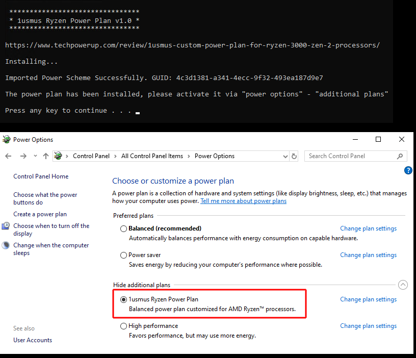

Οποιος έχει χρόνο και όρεξη ...ας το δοκιμάσει.... 🤣😂
1usmus Custom Power Plan for Ryzen 3000 Zen 2 Processors
https://www.techpowerup.com/review/1usmus-custom-power-plan-for-ryzen-3000-zen-2-processors/
https://www.techpowerup.com/review/1usmus-custom-power-plan-for-ryzen-3000-zen-2-processors/2.html

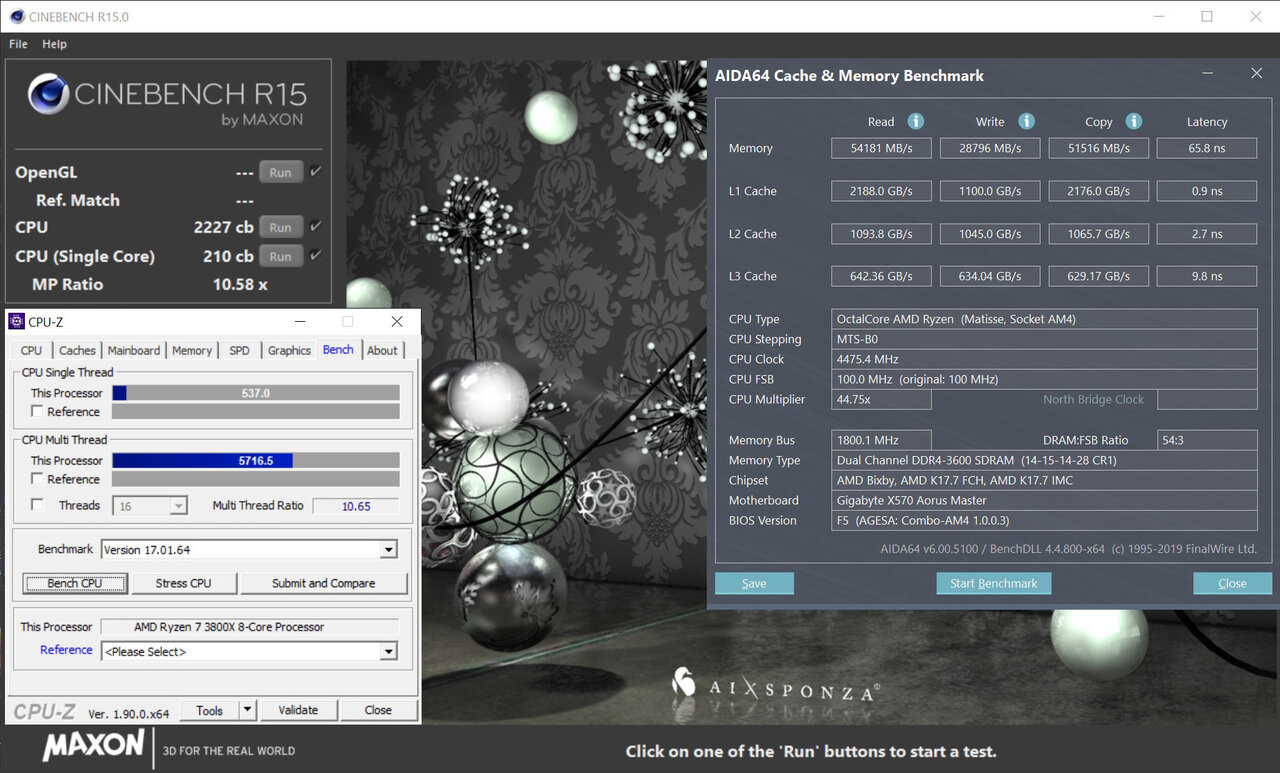

Το δοκίμασα αλλά με 1.0.0.3  abba

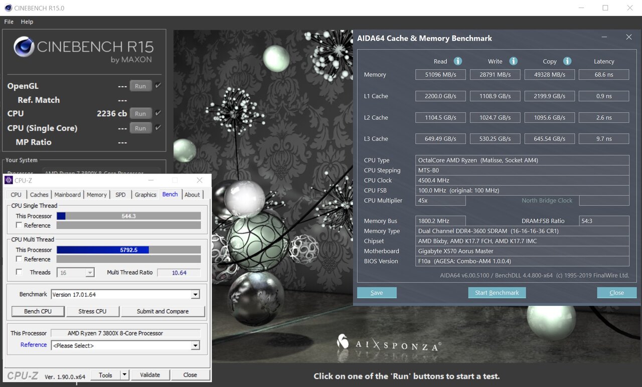

Το δοκίμασα και γω...
Δεν ξέρω αν τα καλύτερα αποτελέσματα είναι εξαιτίας του power plan & ρυθμίσεις bios ή επειδή η θερμοκρασία έχει πέσει αρκετά
Το πρώτο είναι με 1.0.0.3abba + 3600fast + pbo enabled
Tο δεύτερο είναι με 1.0.0.4 + 3600xmp + pbo enabled
Πιο γρήγορο το 1usmus αν σκεφτούμε ότι ξεπερνάει ακόμα και το έστω μικρό σπρώξιμο που έδιναν τα καλύτερα timings του 3600fast
Αύριο θα δοκιμάσω στα 3800(very)fast.. ελπίζοντας ότι θα μου παίξουν 15-15-15-28 με gear down disabled

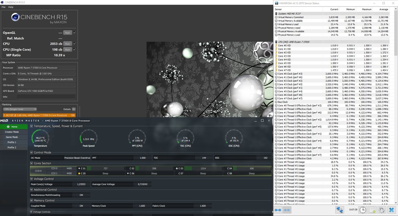

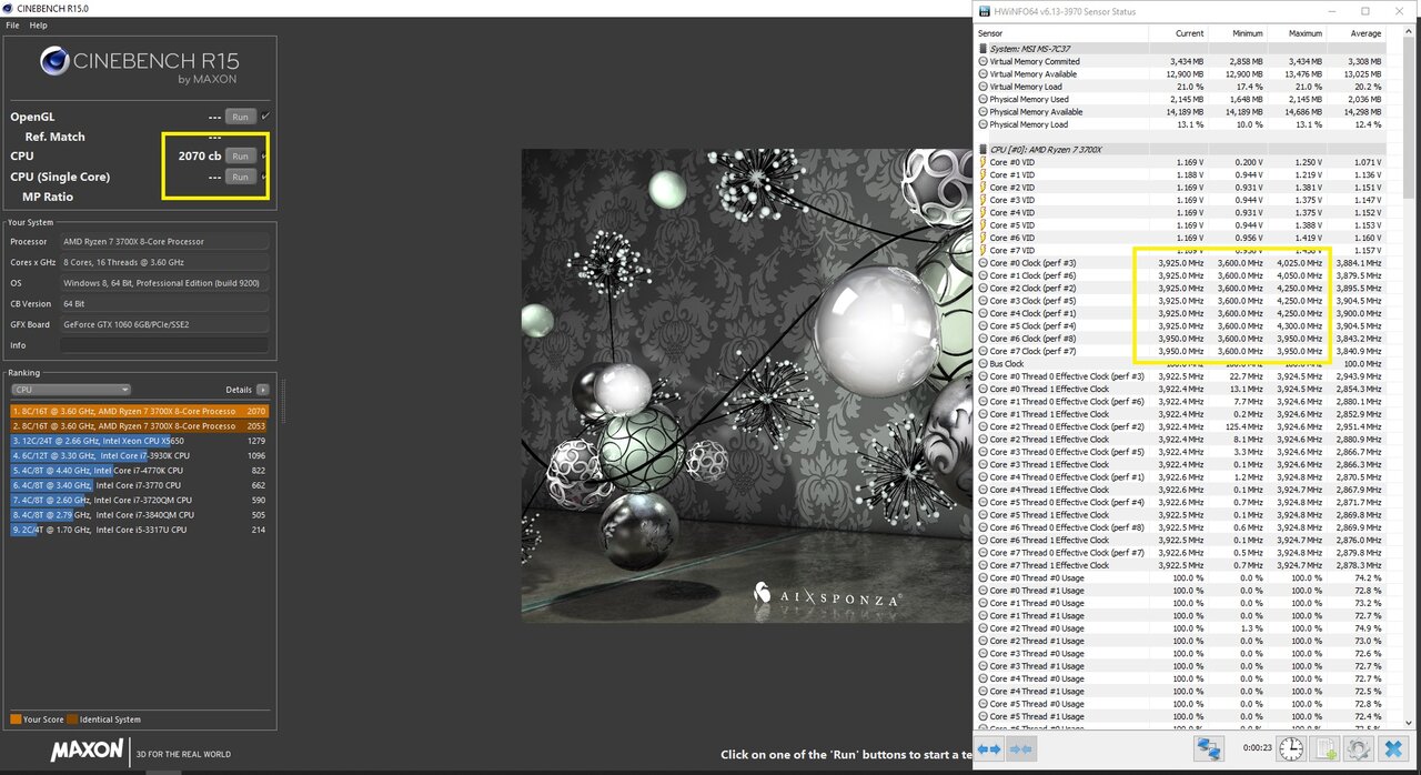

Εγώ είδα αντίθετα αποτελέσματα...και με pbo enable και disable... Με άλλο power plan ειμαι στα 2180... χωρις idle ρευμα και core parking...
Enable..
Disable

14 λεπτά πριν, Reaper Lords είπε
Enable..
Disable
Πώς γίνεται με pbo enabled να βγάζεις λιγότερο?

8 λεπτά πριν, akoinonitos είπε
Παντως δεν κάνω λάθος γιατι έχω και το Ryzen ανοιχτο όπως φαίνεται και στο screen και λεει OC Mode PBO....
ισως έχει φερει το power plan του μονο στα ''μέτρα'' του 3900x οπως αναφέρει και όχι για 3700x...
Επεξ/σία από Reaper Lords
8 λεπτά πριν, Reaper Lords είπε
Εγώ δεν έχω τέτοιο θέμα, all core παίζει όπως έπαιζε και single πλέον παίζει 25-50 mhz παραπανω
