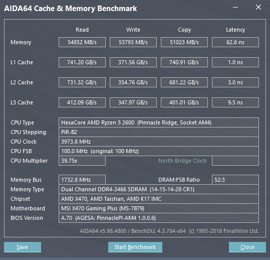

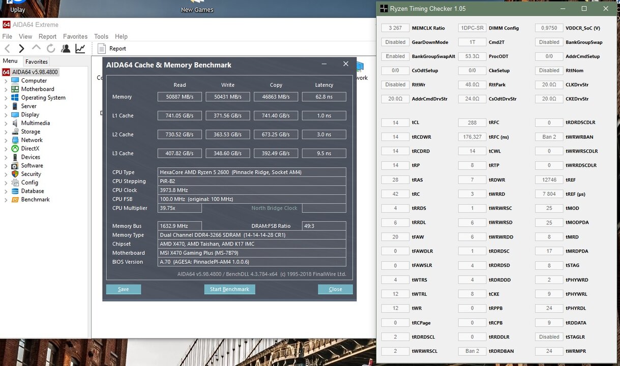

Την ίδια μέρα οι δύο παρακάτω μετρήσεις σε ακριβώς τις ίδιες συνθήκες και fixed συχνότητα CPU σε 3975MHz. Ίδια settings (πιο σφικτά από τα 3466 Fast) με μόνες διαφορές το CL και tRFC (240 vs 252) και το GD (off στα 3333 και on στα 3466)
Στο SOTTR είναι το ίδιο, δε φαίνεται διαφορά.
Θα πεις τώρα ότι το latency κατέβηκε λόγω του GD=off. Μπορεί, όπως μπορεί σε κάποιον που δεν γίνεται off στα 3800 να του δουλεύει στα 3600.

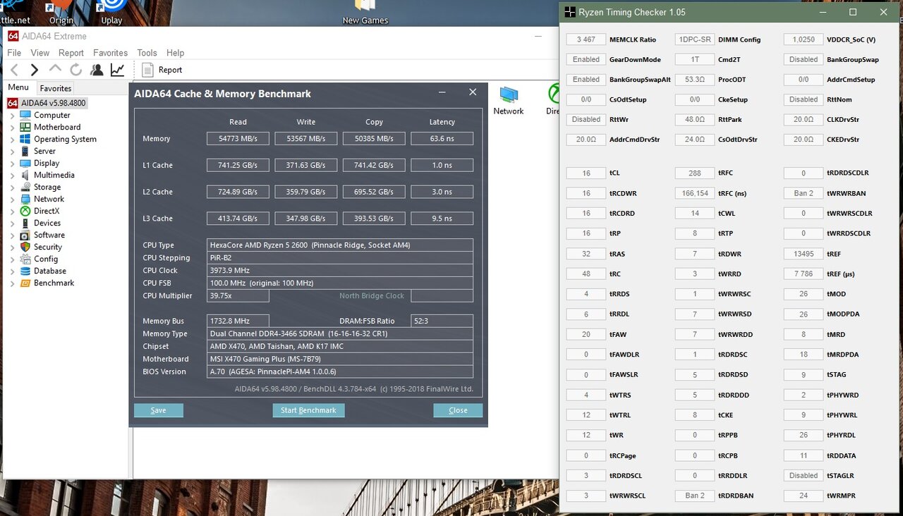

edit: Και ένα στα 3533 fast+, πάλι δεν κατεβαίνει στο latency του 3333C13.

39 λεπτά πριν, mpokwsths είπε
Χαμηλότερο latency σε Intel και Ryzen 1st/2nd gen.
2 κύκλοι κάτω σε CAS, tRCD και tRP είναι μεγάλη διαφορά. Όπως και χαμηλότερο tRFC που επιτρέπει η χαμηλότερη συχνότητα.
