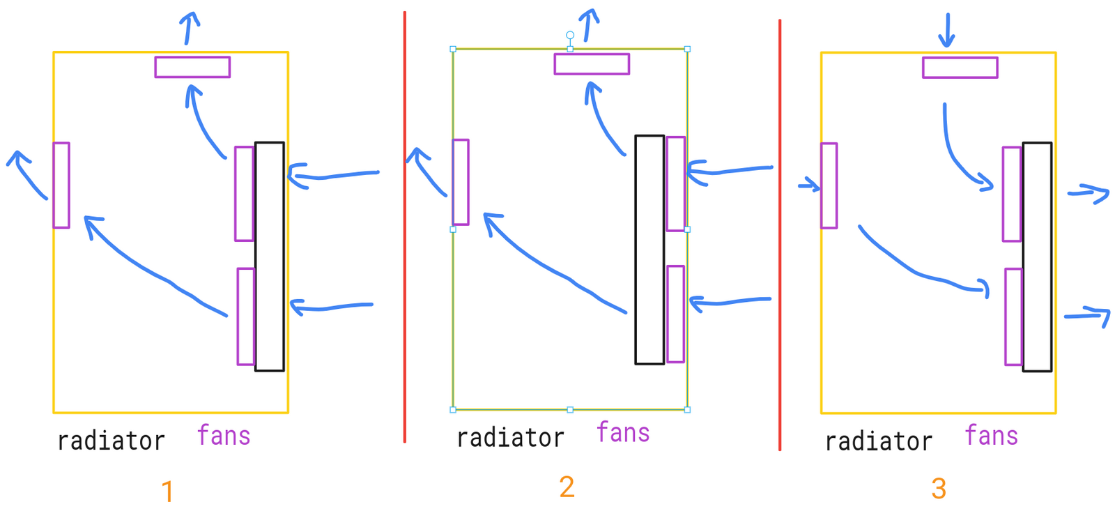

εδω ενα ωραιο σχεδιακι που το "δανειστικα" απο ενα ξενο φορουμ.
του προτεινουν την περιπτωση 1.
ετσι ομως,ολοι οι ανεμιστηρες βγαζουν αερα.
ειναι σωστη ροη αυτη...??

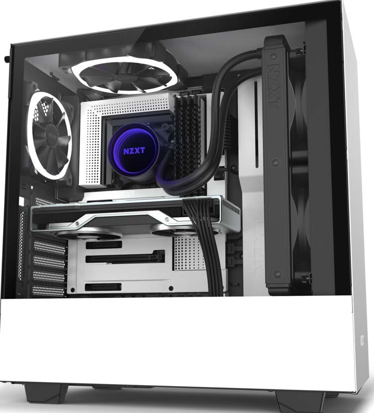

το πανω μερος το ξεχναμε-το bequite window 500 ,περνει επανω μεχρι 240mm.οποτε αναγκαστικα μπροστα.
τα σωληνακια απο`τι βλεπω στα περισσοτερα βιντεο ειναι στην πανω πλευρα(οπως και στην φωτο απο το επισημο σαιτ της nzxt)
μηπως μπερδευτηκες?

22 λεπτά πριν, elpenor είπε
Η εικόνα της NZXT είναι λάθος, το έχουν επισημάνει στο internet. Πρέπει τα tubes να είναι κάτω. Ψάξε το στο google και αν δεν το βρεις μόλις τελειώσω δουλειά θα σου στείλω link. Δες το αντίστοιχο video που έβαλα κάτω.

6 λεπτά πριν, jimmy1973 είπε
Δοκίμασε τα να δεις μόνος σου! Εγώ χρησιμοποιώ πάντα το 2.
και πως βιδωνει push&pull?
σε ποια τρυπα πιανει η βιδα απ`εξ.μονο των ανεμιστηρων τις τρυπες δεν εχει το ψυγειο?
τον βρηκα τον τυπο που λες
οντως λεει απο κατω προς τα πανω.
βεβαια ολοι αντιθετα το βαζουν και μου κανει εντυπωση πως οι ιδιοι οι κατασκευαστες δεν δινουν την σωστη κατευθυνση.περιεργο...
επισης απο κατω προς τα πανω,σκεφτομαι μηπως υπαρχει θεμα με την gpu που δεν ειναι και μικρη(5700xt).

Δεν είναι push pull η δεύτερη εικόνα, σκέτο push είναι.
Οι κατασκευαστές ενδιαφέρονται μόνο για την εμφάνιση.
Ναι αρκετές φορές υπάρχει πρόβλημα με τη GPU αν το κουτί δεν είναι αρκετά μεγάλο, αν δεν μπορεί να μπει με τα tubes κάτω δεν χάλασε ο κόσμος απλά αν γίνεται είναι καλύτερο.

οπα οπα...κατσε γιατι με αυτα τα πουλ και κουλ εχω χασει την μπαλα...
καταρχας σε ολες τις περιπτωσεις που μιλαμε,οι ανεμιστηρες ειναι βιδωμενοι επανω στο ψυγειο με την ιδια φορά?
γιατι εαν ειναι με την ιδια,πως στην πρωτη φωτο βαζει αντι να βγαζει..??

52 λεπτά πριν, jimmy1973 είπε
Στην 1η περίπτωση το ΑΙΟ κάνει intake με pull και οι ανεμιστήρες και πάνω και πίσω κάνουν exhaust / outtake. Στη 1η περίπτωση το ΑΙΟ κάνει Intake με push και οι ανεμιστήρες πάλι outtake. Στην 3η περίπτωση είναι Intake οι πίσω ανεμιστήρες και push exhaust το AIO
κατσε γιατι δεν το πολυ-εχω..
τι εννοεις κανει Intake..??
εγω τωρα π.χ εχω το bequite 240mm οροφη και οι ανεμιστηρες ειναι κανονικα απο μεσα.
ετσι ρουφαει αερα και τον παει στο ψυγειο.
εαν αντοστοιχα το κουμπωσω μπροστα ετσι οπως ειναι παλι θα βγαζει αερα.
αρα πως δειχνει αυτος οτι το ψυγειο βαζει αερα?
σορι αλλα μπερδευτηκα..
28 λεπτά πριν, jimmy1973 είπε
 Ρε μαν, ο ανεμιστήρας έχει 2 πλεύρες. Από την πρόσοψη φυσάει, δηλαδή αν κοιτάς την μούρη του ανεμιστήρα φυσάει πάνω σου. Από το άλλο μέρος ρουφάει αέρα.
Ωραία, αν βάλεις λοιπόν την μούρη να κοιτάει το radiator αυτό είναι push configuration. Αν βάλεις το πίσω μέρος να κοιτάει το radiator είναι pull. Αντίστοιχα αν η μούρη κοιτάει προς το κουτί είναι intake, αν κοιτάει εκτός κουτιού είναι outtake.
Στην 3η εικόνα λοιπόν η μούρη του ανεμιστήρα κοιτάει το Radiator, άρα είναι PUSH, και επειδή κοιτάει και εκτός κουτιού είναι outtake, βγάζει δηλαδή αέρα απτο κουτί.
