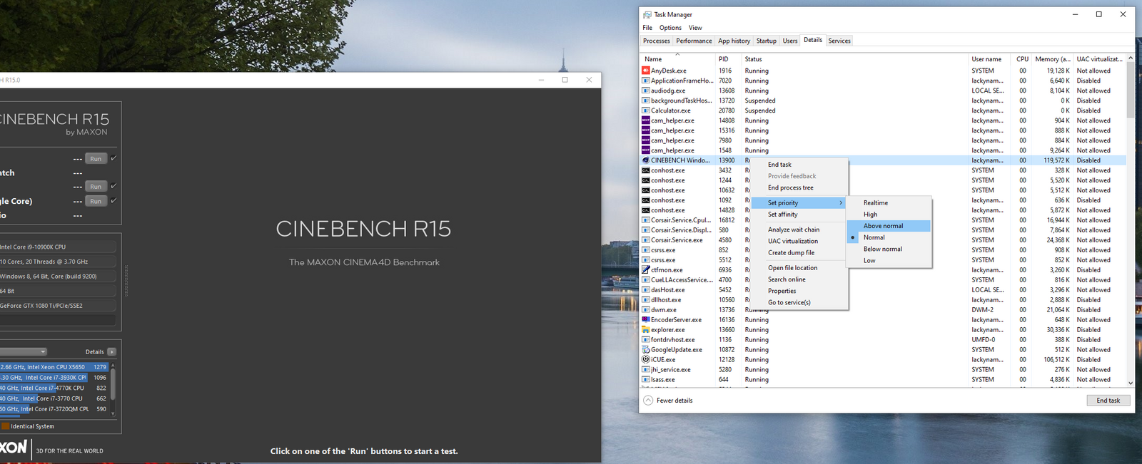

Μετά από πολύ καιρό απουσίας απ το thread έχω ακόμα μια ερωτησούλα.
cpu 3900x σε asus prime x570 pro.
Παρατήρησα ότι όταν ο επεξεργαστής δουλεύει στο full, το pc lagάρει.
Για να το περιγράψω πιο παραστατικά , είναι σαν να έχει frame drops στιγμιαία, τα οποία είναι ορατά κυρίως στην κίνηση του mouse.
Δεν υπάρχει throttling και η θερμοκρασία είναι κάτω από 70 βαθμούς.
Το παραπάνω συμβαίνει μονο σε πολύ απαιτητικά workloads όπως simulation σε turbulence fd και real flow. Όσο το simulation τρέχει. Μετά όλα κανονικά.
Δεν ξέρω πως να ψάξω το συγκεκριμένο πρόβλημα στο google όποτε ευχαριστώ προκαταβολικά όποιον μπορέσει να με κατευθύνει η να προτείνει κάποια λύση.
Το απλούστερο που μου έρχετε στο μυαλό είναι το priority από task manager. Σε εφαρμογές που τιγκάρουν όλα τα cores δεν μένει ελεύθερος χρόνος της CPU για να ανανεώνει την οθόνη . Αν οι εν λόγω εφαρμογές τρέχουν σε high / realtime priority, δηλαδή μπαίνουν σε προτεραιότητα ως προς την χρήση του CPU είανι λογικό αυτο που βλέπεις. Δοκίμασε να τις τρέξει με normal priority και δες. ΠΧ. οταν τρέχεις cinebench με ψηλά το priority η οθόνη παγώνει τελείως για όση ώρα διαρκεί το run. Σου βάζω και μια εικόνα από το task manager να καταλαβείς πως το αλλάζεις.
Επίσης, χρησιμοποιούν GPU αυτά τα προγράμματα?

imageproxy.php?img=&key=1845fd3b90269583xzcvxcvz.png.f8e19cc5485e6272efc25abfd0cb553e.png
Τωρα εψαχνα το συγκεκριμενο θεμα και ειδα οτι αν συνδεσω το Mouse με καλωδιο, δεν υπαρχει κανενα κολημα. Οποτε λογικα επηρεαζεται η τροφοδοσια του bluetooth, η γινεται καποιο conflict με στο προγραμμα της logitech.
Οταν χρησιμοποιειται gpu ακομα και σε 100% οχι δεν εχει παρομοιο θεμα. Μονο σε full load του επεξεργαστη.
Tα παραπανω προγραμματα Turbulance και real flow ναι υποστηριζουν gpu simulation.
Απλα στις rtx 3000, ο octane render δημιουργει καποιο conflict αν τρεχει παραλληλα με το turbulance, οποτε αναγκαστικα το ετρεχα χτες σε cpu mode.
Θα το διορθωσουν που θα παει, αλλα ως τοτε θα μαθουμε αρκετα ακομα τεχνικα απ οτι φαινεται :)
PS: Το ιδιο προβλημα ειχα με το wacom bluetooth που εχω λογο της οθονης 120hz.
Μεσω bluetooh δεν υποστηριζε πανω απο 60Hz με αποτελεσμα να φαινεται σαν να χανει frames και σε αλλες περιπτωσεις να κολλαει στιγμιαια.
Ευχαριστω παντως για την απαντηση σου. Θα το κοιταξω κι αυτο :)
