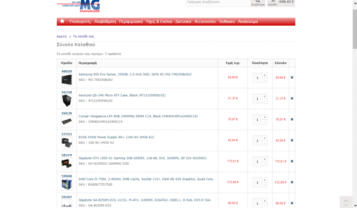

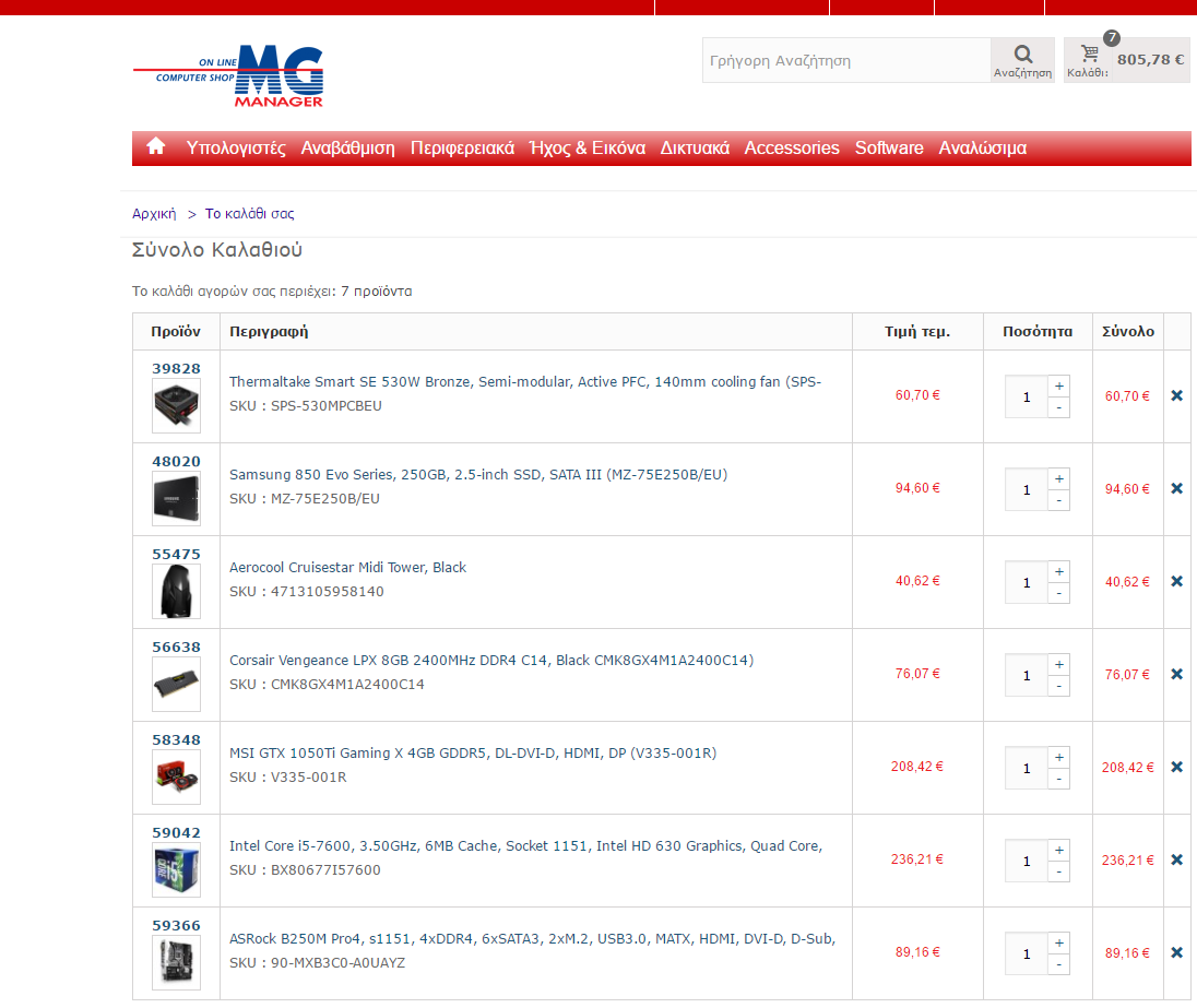

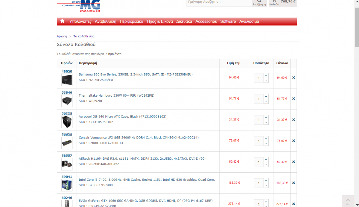

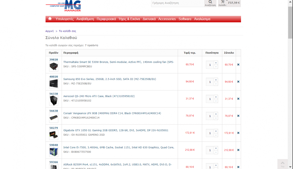

Kostas.karras Δημοσ. 29 Ιουλίου 2017 Δημοσ. 29 Ιουλίου 2017 i) Το ποσό που διαθέτουμε: 650 εως 700 αν οντως αξιζει η διαφορα ii) Tη χρήση του υπολογιστή (εάν πρόκειται για gaming pc, αναφέρετε τι είδους παιχνίδια παίζετε/θα παίξετε και δώστε από ένα παράδειγμα.) Gta v , BF1 και οσο γινετε να αντεξει για τα μελλοντικα παιχνιδια iii) Ειδικά προγράμματα που θα χρησιμοποιηθούν:Οχι...τουλαχιστον απο τα απαιτητικα. iv) Στη σύνθεση θέλουμε να συμπεριληφθεί οθόνη? Αν όχι ποια οθόνη έχουμε? Υπάρχει πιθανότητα για μελλοντική αγορά άλλης? (απαραίτητη η διευκρίνηση της οθόνης μας για κάθε είδος συστήματος και αναβάθμισης. Εάν δεν γνωρίζετε τον κωδικό μοντέλου, αναφέρετε τουλάχιστον μάρκα, ίντσες και ανάλυση.) τωρα οχι v) Στη σύνθεση θέλουμε να συμπεριληφθούν και πληκτρολόγιο,ηχεία,ποντίκι? οχι vi) Το Hardware-περιφερειακά-οθόνη που θέλουμε να αγοράσουμε, θέλουμε να είναι απο ένα κατάστημα (διευκρινίστε ποιο) ή επιθυμούμε την αγορά απο διαφορετικά καταστήματα? (Αναφέρετε και την περιοχή στην οποία βρίσκεστε για περαιτέρω διευκόλυνση) Ναι.μενω αθηνα (Αλιμο) δεν εχω προβλημα απο ποιο καταστημα απλα θα χρειαστω σιγουρα να μου το συναρμολογησουν. vii) Επιθυμούμε να συναρμολογηθεί το σύστημα στο κατάστημα (στην περίπτωση που δεν γνωρίζουμε πως να το συναρμολογήσουμε) ή το σύστημα θα στηθεί απο τον ενδιαφερόμενο? Απαντηθηκε στην επανω ερωτηση. viii) Επιθυμούμε λειτουργικό σύστημα? Αν ναι ποιο? Oχι ix) Στο νέο σύστημα θα γίνουν πιθανές μελλοντικές αναβαθμίσεις στο Hardware? Αν ναι, υπάρχει πιθανότητα για διπλές κάρτες γραφικών (sli/crossfire)? -> συμβάλλει στην επιλογή κατάλληλου τροφοδοτικού και παίζει ρόλο και στην επιλογή κουτιού : Αν μπορουσε να γινοταν ναι. x) Θα γίνει oc στο CPU (επεξεργαστής)? Αν ναι σε τί μέγεθος? (μικρό, μεσαίο, μεγάλο) -> συμβάλλει στην επιλογή κατάλληλου τροφοδοτικού, μητρικής και φυσικά κατάλληλης ψύκτρας : Οχι xi) Θα γίνει oc στη GPU (κάρτα γραφικών)? Αν ναι θα γίνει με πείραγμα της τάσης για stability (μεγάλο oc) ή απλά θα ανεβάσετε λίγο τις συχνότητες με stock voltage? -> συμβάλλει στην επιλογή κατάλληλου τροφοδοτικού : Οχι xii) Αναφέρετε αν θα χρησιμοποιήσετε ή όχι κάποιο κομμάτι Hardware από άλλο/παλιό σύστημα: Οχι H μερα με την νυχτα ποιοτικα.. Το συναρμολογει το mgmanager δωρεαν,παραγγελνεις, περνας μια μερα και παραλαμβανεις.. 1
Deponakias Δημοσ. 29 Ιουλίου 2017 Δημοσ. 29 Ιουλίου 2017 Σε ευχαριστω πολυ.Θα συνιστουσες να εβαζα το αντιστοιχο της evga στα 600w και την gigabyte 1050 ti?Με αυτα τα 2 παω στα 735 οποτε δεν ανεβαινει παρα πολυ και αξιζει πιστευω.
Kostas.karras Δημοσ. 29 Ιουλίου 2017 Δημοσ. 29 Ιουλίου 2017 Σε ευχαριστω πολυ.Θα συνιστουσες να εβαζα το αντιστοιχο της evga στα 600w και την gigabyte 1050 ti?Με αυτα τα 2 παω στα 735 οποτε δεν ανεβαινει παρα πολυ και αξιζει πιστευω. ME αυτο το τροφοδοτικο σηκωνεις και gtx1060 .αν θες τοσο πολυ να το αλλαξεις αλλαξε το.. is not wrong.. Koιτα κι αυτο σαν modular και bronze εκδοχη https://www.mgmanager.gr/%CF%84%CF%81%CE%BF%CF%86%CE%BF%CE%B4%CE%BF%CF%84%CE%B9%CE%BA%CE%AC/39828-thermaltake-smart-se-530w-bronze-semi-modular-active-pfc-140mm-cooling-fan-sps-530mpcbeu.html Τελικη συνθεση..Θα προτεινα να μην αλλαξεις κατι..
Deponakias Δημοσ. 29 Ιουλίου 2017 Δημοσ. 29 Ιουλίου 2017 οποτε στα λεφτα που ανεβηκα να τα δωσω καλυτερα στην μητρικη παρα στην καρτα γραφικων?
Kostas.karras Δημοσ. 29 Ιουλίου 2017 Δημοσ. 29 Ιουλίου 2017 οποτε στα λεφτα που ανεβηκα να τα δωσω καλυτερα στην μητρικη παρα στην καρτα γραφικων? Προταση με gtx 1060
