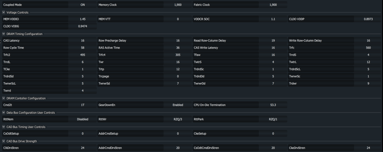

1usmus power plan / 560 rTFC

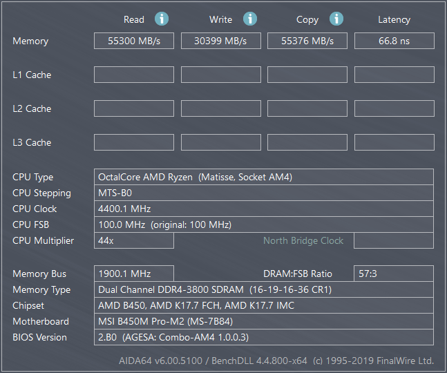

Πως γίνεται ο αποπάνω σου (Dante) να σου ρίχνει 1ns ενώ τρέχει σε χαμηλότερη συχνότητα με ακριβώς ίδια primary timings; (λόγω dual rank χάνεις 0.2-0.3ns  στην ίδια συχνότητα/timings)
Μάλλον θέλουν δουλειά τα sub-timings σου.

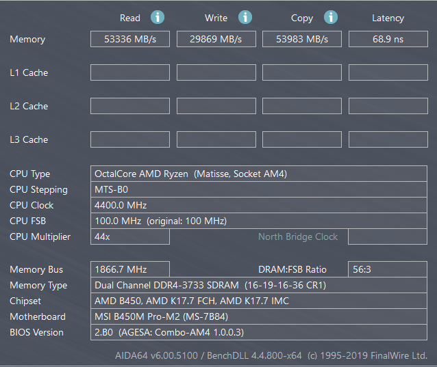

18 λεπτά πριν, mpokwsths είπε
Copy paste και οι δύο τα έχουμε κάνει από τον calculator. Το μισό βράδυ σκέφτομαι το ίδιο πράγμα ... Έχω και άλλο πρόβλημα, μάλλον έχει σχέση με overheating. Όταν τρέξω και άλλο test στη σειρά το αποτέλεσμα είναι αρκετά χειρότερο. Σε εσένα συμβαίνει αυτό η πάντα είναι παρόμοια;
Ίσως φταίει η μητρική μου (περιμένω καινούργια), ίσως ότι έχω το infinity fabric τόσο ψηλά. Πάντως όταν γύρισα το ένα ανεμιστηράκι του CPU να τις χτυπάει σταμάτησε το δεύτερο test να είναι τόσο κακό, όχι όμως ότι είναι όπως μετά το restart.
Αυτά είναι τα subtimings. Έχω περάσει τα πάντα manual.
Κάτσε να τρέξω ένα test στα 3733 χωρίς να αλλάξω τίποτα άλλο.
Χειρότερα από του Dante όλα τα νούμερα εκτός από το write, σε read/write/copy τον μεγαλύτερο ρόλο τον παίζει ο επεξεργαστής, πολύ χειρότερο το latency. Μάλλον η απάντηση είναι ότι η μητρική έχει 60 ευρώ.
Μπορεί το πρόβλημα μου με την θερμοκρασία να μην είναι καν στην μνήμη να είναι στη μητρική.
