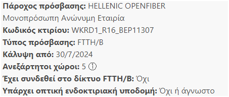

Φαίνεται στο χάρτη διαθεσιμότητα στο κτίριο? Αν όχι πρέπει να εμφανιστεί πρώτα εκεί, αν ναι θα πηγαίνεις κάθε μέρα στο site της Cosmote και θα κάνεις αναζήτηση μέσω διεύθυνσης στο tool διαθεσιμότητάς της.
9 ώρες πριν, geomrk είπε
άλλο λέω.Στην περιοχή έχει η wind οπτικη ινα γενικα,και ειδικα στην γειτονια που με ενδιαφερει εβαλαν τωρα αυτες τις μερες. Μετά από πόσο καιρό θα μπορώ πχ να βάλω κοσμοτε με την ταχυτητα που θα προσφερουν οι εγκαταστασεις της wind?
Περιπου στους 2-3 μηνες τουλάχιστον τοσο εκανε σε εμενα , το Site  του Οτε δεν ενημερωνετε γρηγορα ,εμενα δεν μου ελεγε οτι μπορω να βαλω οπτικη και ο απο πανω μου ειχε βαλει με την Νοβα 2 μηνες και με το που  πηρα τηλεφωνο τον οτε και τους το ειπα μου το εβαλαν , στην ερωτηση μου στον υπάλληλο γιατι εγω δεν βλεπω την διαθεσημοτιτα και αυτος την βλεπει μου ειπε οτι αυτοι το κοιτανε απο αλλου .
3 ώρες πριν, Thresh είπε
αυτο φαινεται και εχει κοκκινη κουκιδα
  • Super Moderators
Τότε θα πρέπει να τσεκάρεις κάθε τρεις και λίγο στο Έλεγχος Διαθεσιμότητας | Cosmote.gr με διεύθυνση, όχι τηλεφωνικό αριθμό.
