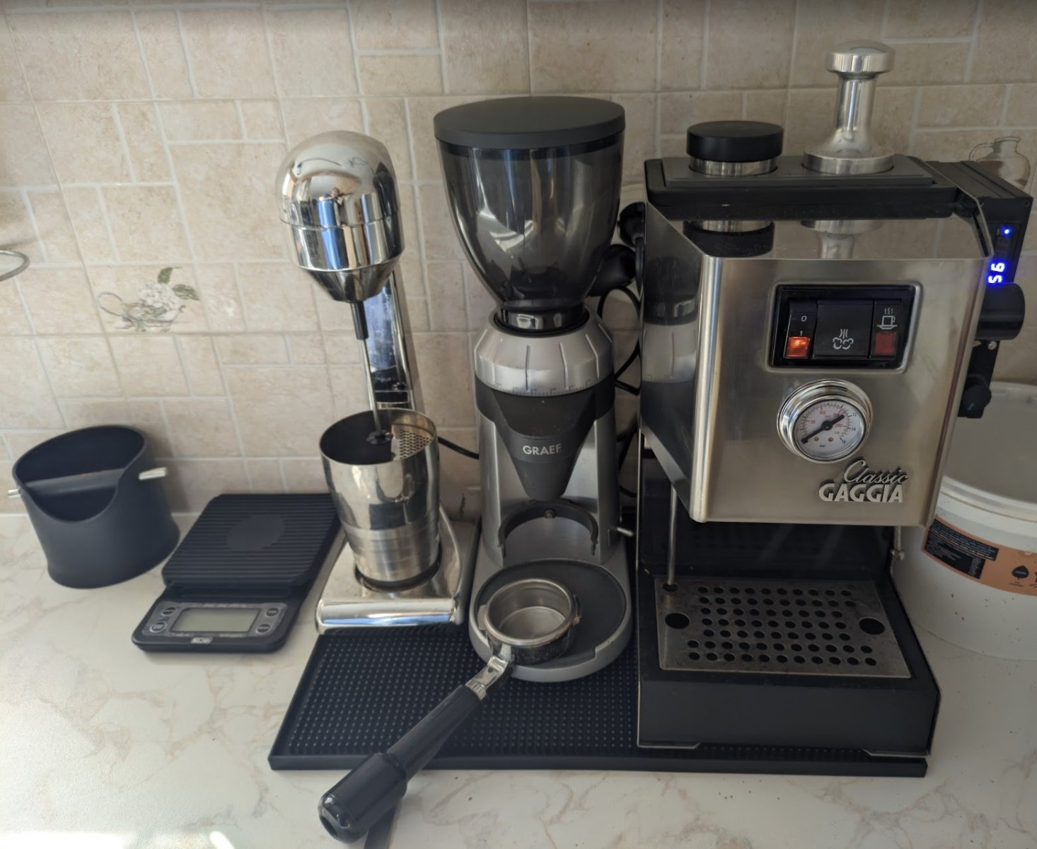

Αν και είχα κάνει και παλιότερη παρουσίαση του οικιακού setup μου βάζω και ένα βιντεάκι που έφτιαξα. Λεπτομέρειες του setup στη περιγραφή.

Στις 29/10/2022 στις 11:00 ΜΜ, greekfragma είπε
Overclocked η Gaggia! Να σημειώσουμε εδώ ότι το παραπάνω setup δεν απαιτεί πολύ κόστος για να τα αγοράσεις, και αποδίδει τρομερό αποτέλεσμα και ισάξιο ακόμα και με εξοπλισμό 4πλάσιο από το κόστος που φαίνεται στη φωτογραφία παραπάνω. Το πιο σημαντικό που χρειάζεται είναι η υπομονή, το διάβασμα και η ενασχόληση με το χόμπι που λέγεται παρασκευή εσπρέσσο στο σπίτι.
Δεν έχω σκοπό να αλλάξω μηχανή γιατί τελικά έτσι μονταρισμένη η συγκεκριμένη για οικιακή χρήση είναι άψογη και δε ζηλεύει κάτι όπως είπες από ακριβότερες 3X 4X στα χρήματά της.
Μύλο θέλω καλύτερο. Μια χαρά ικανοποιημένος είμαι από τον Graef CM800 ειδικά αν εξοικειωθείς λιγάκι με το κόψιμό του, αλλά αν κάτσει κάποιος μεταχειρισμένος Eureka Mignon Specialita, θα πω ναι και με τα 2 χέρια. :P
