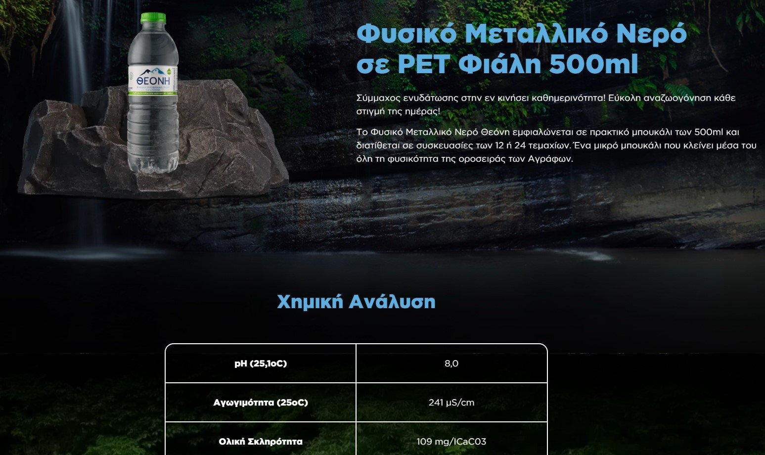

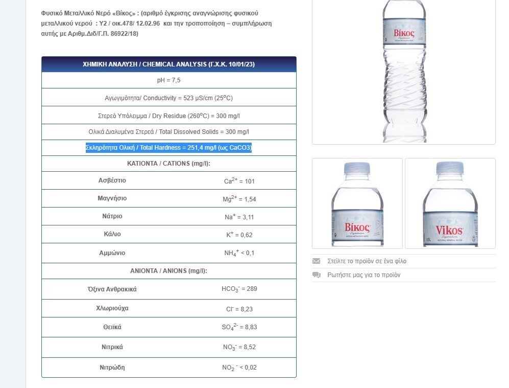

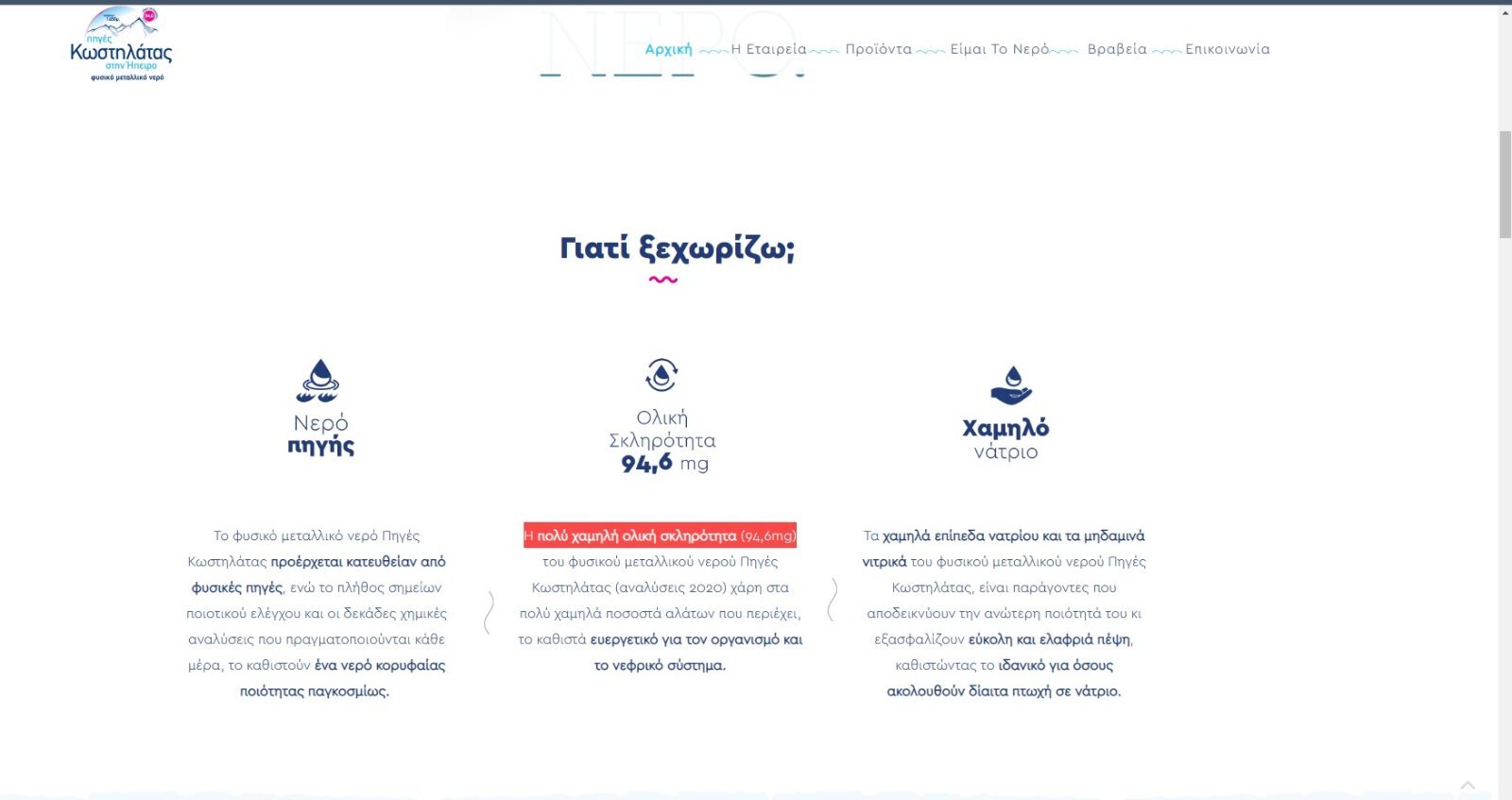

άλλο τα μεταλλικά άλατα, άλλο η ολική σκληρότητα
παρακάτω παραδείγματα απο νερό Βικος (251.4 mg)
που σε σύγκριση με κωστηλάτα (94.6 mg) και θεόνη (109mg) έχει διπλάσια τουλάχιστον ολική σκληρότητα
