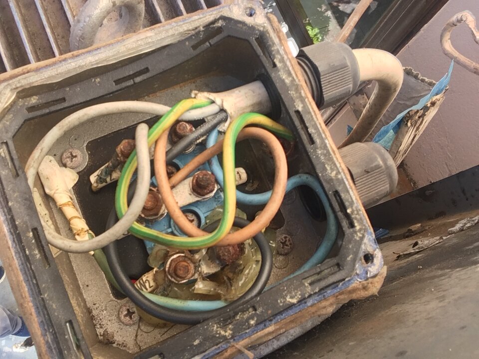

Tasosmylonas1997 Δημοσ. 24 Οκτωβρίου 2019 Δημοσ. 24 Οκτωβρίου 2019 Καλησπέρα , Έλυσα αυτό το μοτέρ και τα καλώδια τα έβαλα ακριβώς έτσι πάλι( ) Αλλα δεν δουλεύει σωστά , είναι με ρυθμιστή στροφών και ανεβαίνει πολύ σιγά ενώ πριν ξεκίναγε κατευθείαν Επίσης ανεβαίνει αρκετά η θερμοκρασία του Και βλέπω δεν γυρίζει και το ανεμιστηράκι πίσω που ψύχει ειναι από φούσκα ψησταριάς , υποψιάζομαι ότι κάτι δεν γίνεται σωστά όσον αφορά το ρεύμα αλλα η σύνδεση έγινε με μεγάλη προσοχή Βοηθήστε ...

Ukforthemoment Δημοσ. 24 Οκτωβρίου 2019 Δημοσ. 24 Οκτωβρίου 2019 Τριφασικό;Αν δεν τα έχεις συνδέσει λάθος τότε κοίτα και τις ασφάλειες. Και αν και όταν δουλεψει επιβεβαίωσε ότι γυρίζει με την σωστή φορά. 1
NikosKallithea Δημοσ. 25 Οκτωβρίου 2019 Δημοσ. 25 Οκτωβρίου 2019 Προφανώς δεν τα σύνδεσες οπως ηταν ..και για αυτο ζεσταίνεται κιολας, στην καλύτερη θα κάψεις τα τυλίγματα και θα πας για μοτέρ
dtzgr Δημοσ. 25 Οκτωβρίου 2019 Δημοσ. 25 Οκτωβρίου 2019 Γιατί το έλυσες; Τι πρόβλημα είχε; Είσαι σίγουρος ότι όλα τα υπόλοιπα εξαρτήματα τα συναρμολόγησες πάλι σωστά;
Curtis76 Δημοσ. 25 Οκτωβρίου 2019 Δημοσ. 25 Οκτωβρίου 2019 11 ώρες πριν, Tasosmylonas1997 είπε Καλησπέρα , Έλυσα αυτό το μοτέρ και τα καλώδια τα έβαλα ακριβώς έτσι πάλι( ) Αλλα δεν δουλεύει σωστά , είναι με ρυθμιστή στροφών και ανεβαίνει πολύ σιγά ενώ πριν ξεκίναγε κατευθείαν Επίσης ανεβαίνει αρκετά η θερμοκρασία του Και βλέπω δεν γυρίζει και το ανεμιστηράκι πίσω που ψύχει ειναι από φούσκα ψησταριάς , υποψιάζομαι ότι κάτι δεν γίνεται σωστά όσον αφορά το ρεύμα αλλα η σύνδεση έγινε με μεγάλη προσοχή Βοηθήστε ... Καποια ζημια πρεπει να εγινε στο ξεβιδωμα που εκανες στα καλωδια γιατι βλεπω πολυ σκουρια. Δε μπορει να εκανες λαθος στη συνδεσμολογια, και λαθος να τα εβαζες αντε να γυριζε αναποδα το μοτερ, αλλαζεις δυο καλωδια θεση και ολα καλα. Τα λαμακια που βλεπω ειναι συνδεσμολογια τριγωνου, δες μηπως εσπασε κανενα και δεν κανει καλη επαφη, ή δες αν κοπηκε καποιος ακροδεκτης . Το ανεμιστηρακι λειτουργει απο την κινηση του μοτερ (ειναι συνεχεια του ροτορα, αν δε γυριζει το μοτερ δε γυριζει και ο ανεμιστηρας.
