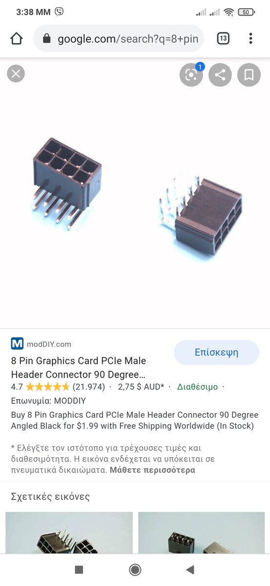

Τωρα ειδα καλυτερα. Δεν ειναι καν κολλημενα στο pcb αλλα πανε με καλωδια. Ακομα πιο ευκολο αφου εχουμε μερικες 100αδες τετοια πινακια. Αλλιως θελει θερμο αερα να φυγει απο το pcb. Ελπιζω να μην θελει να σπαταλησω χρονο εκει.

Σοβαρα θα μπλεξεις με χειρουργειο στην καρτα, σε καινουρια καρτα;
Φιλε Λευτερη το απευχομαι παντελως. Αλλα αν χρειαστει τι θα κανω? Θα περιμενω καποτε να μου στειλουν μια αλλη? Ασε που επειδη σε αυτην πανε με καλωδια (απο εκει δημιουργειται και το θεμα) ειναι απλα ρουτινας.... Στη δουλεια κανουμε μεγαλες εγχειρισεις, οποτε αυτη θα ηταν αστεια. Και επειδη υπαρχει εξειδικευμενος εξοπλισμος δεν θα το καταλαβαινε ουτε η Gigabyte οσο και να το εψαχνε. Το θεμα ομως ειναι να ειναι ολα καλα και να μη θελει υιποτα. Παντως πισω για ενα χαλασμενο πινακι που θα αλλαζα σε μερικα λεπτα δεν θα την εστελνα.

Αν εχεις τα σωστα εργαλεια να το κανεις.
5 λεπτά πριν, LLLEFTERIS είπε
Εχω φιλε Λευτερη. Και σπιτι εχω αλλα και στην εταιρια. Περα απο τις τοποθετησεις των συσκευων στα σκαφη, εχουμε τμημα που κανει επισκευες σε πλακετες απο σοναρ, ρανταρ, αυτοματους πιλοτους κλπ. Οποτε ο εξοπλισμος ειναι πολυ δυνατος. Τη Δευτερα αλλαξα σκασμενους πυκνωτες σε μητρικη φιλου. Αλλα οσο να εχει ειναι ξενερα αντι να δεσω το pc να λυνω την καρτα.

Δεν σπρωχνουν καλα τα πινακια μεσα με αποτελεσμα να μην ανοιξουν τα αυτακια που φαινονται. Γι αυτο καθονται στραβα η βγαινουν. Αν πολυ προσεκτικα απο το πισω μερος σπρωχθουν μεσα και κουμπωσουν τα αυτια τελος. Αλλιως αλλαγη και κολλημα καινουργια. Αν τωρα ειναι κολλητα στο pcb, θελει θερμο αερα για να φυγουν η πολυ ψιλο κολλητηρι και το φακο για να βλεπεις. Δεν ειναι κατι. Το σπαζοκλαμπανιασμα ειναι. Στην aorus ειναι με καλωδια. Γι αυτο μαμακιζονται.
