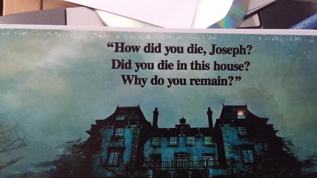

1200X1200
απο την 4η εκτυπωση κ μετα μου βγαζει αυτες τις γραμμες στο πανω μερος της αφισας.Δοκιμασα τα παντα κ εφαγα ολο το μελανι με τις δοκιμες κ τζιφος......μιλησα μαζι τους κ πρεπει να τους το στειλω να το δουν...απογοητευση.......
Τι έγινε τελικά.;
Αν και μάλλον είναι νωρίς.  Εμένα δεν έχει τέτοιο θέμα, αλλά θέλω να μάθω τι θα σου πουν.
Αν δεν τον έχεις στείλει ακόμα και αν δεν το έχεις δοκιμάσει, τι γίνετε αν δεν εκτυπώσεις σε όλη την Α4 αλλά σε μεγάλο μέρος της;
Έχει πάλι το ίδιο πρόβλημα στο πάνω μέρος της φωτογραφίας ή την τυπώνει κανονικά;
Στις 22/4/2020 στις 1:10 ΜΜ, smpt είπε
Τι έγινε τελικά.;
Θα έρθουν να τον παρουν μεχρι την Παρασκευη εννοειται δωρεαν αφου ειναι μεσα στην εγγυηση.
Εαν εκτυπώσεις σε ενα μερος της Α4 , μεχρι εκατοστα πιο κατω απο κει που εμφανιζεται τωρα, δεν υπαρχει πρόβλημα.Πρεπει η εκτύπωση να φτανει μεχρι στο πανω μερος της σελιδας για να εμφανιστει αυτη η λωριδα.
Επεξ/σία από cornel

Στις 7/5/2020 στις 7:40 ΠΜ, smpt είπε
Τι έγινε τελικά; είχε πρόβλημα ο εκτυπωτης;
Εχουν περασει τρεις εβδομαδες και δεν εχουν ερθει ακομη να τον παρουν απο το service.......................!
  • 4 εβδομάδες αργότερα...
Τον εφεραν πισω τον εκτυπωτη με αλλαγη στον φούρνο κ τωρα εκτυπωνει μια χαρα.Αλλαξα κ χαρτι κ τωρα χρησιμοποιων το color copy της mondi το οποίο είναι ιδανικό για τετοιες εκτυπώσεις κ μπορεί να βοηθάει κ αυτο στο αποτελεσμα.......
