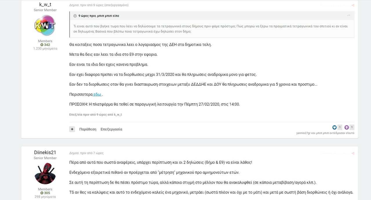

k_w_t Δημοσ. 26 Φεβρουαρίου 2020 Δημοσ. 26 Φεβρουαρίου 2020 (επεξεργασμένο) 30 λεπτά πριν, Diinekis21 είπε Φαίνεται πως πρέπει να κάνεις μια προσπάθεια να κατανοείς καλύτερα αυτά που διαβάζεις. Επίσης έχεις αραδιάσει κτηματολόγια,ένφια,πολεοδομίες... Δεν νομιζω να ειμαι τρελος. Εδωσα μια απαντηση νομιζω την πρωτη στο νημα και ειπα οτι θα γινει ταυτοποιηση μεταξυ Ε9 και ΔΕΔΔΗΕ. Εδωσες μια απαντησh μετα που ελεγες οτι πρεπει υπαρχει περιπτωση εαν δεν ειναι σωστα τα τετραγωνικα στο Ε9 να σου βγουν στο μελλον αλλα προστιμα οταν θα πας να το πουλησεις κτλ. Οποτε εσυ ανεφερες προβλημτα εκτος του θεματος.. Ξεκινα να διαβαζεις απο την αρχη το νημα και οχι αναποδα σε παρακαλω... Επεξ/σία 26 Φεβρουαρίου 2020 από k_w_t

Diinekis21 Δημοσ. 26 Φεβρουαρίου 2020 Δημοσ. 26 Φεβρουαρίου 2020 1 λεπτό πριν, k_w_t είπε Δεν νομιζω να ειμαι τρελος. Εδωσα μια απαντηση νομιζω την πρωτη στο νημα και ειπα οτι θα γινει ταυτοποιηση μεταξυ Ε9 και ΔΕΔΔΗΕ. Εδωσες μια απαντησ 3η ή 4η που ελεγες οτι πρεπει υπαρχει περιπτωση εαν δεν ειναι σωστα τα τετραγωνικα στο Ε9 να σου βγουν στο μελλον αλλα προστιμα οταν θα πας να το πουλησεις κτλ. Οποτε εσυ ανεφερες προβλημτα εκτος του θεματος.. Ξεκινα να διαβαζεις απο την αρχη το νημα και οχι αναποδα σε παρακαλω... Ας αφήσουμε τα νομίσματα στην άκρη. Η σύγχηση σου δεν έχει όρια. Η απάντηση μου στο topic είναι η 2η (ούτε αυτό δε πετυχαίνεις..) και αναφέρει ότι σωστά τα λες αλλά συμπληρώνει κάτι. Οι υπόλοιπες απαντήσεις είναι επαναλήψεις της αρχικής απάντησης γιατί βλέπω δυσκολεύεσαι για κάποιο λόγο να κατανοήσεις την αρχική. 7 ώρες πριν, Diinekis21 είπε Πέρα από αυτά που σωστά αναφέρεις, υπάρχει περίπτωση και οι 2 δηλώσεις (δήμο & Ε9) να είναι λάθος! Ενδεχόμενο εξαιρετικά πιθανό αν προέρχεται από "μέτρηση" μηχανικού προ αμνημονεύτων ετών. Σε αυτή τη περίπτωση δε θα πέσει πρόστιμο τώρα, αλλά κάποια στιγμή στο μέλλον που θα ανακαλυφθεί (σε κάποια μεταβίβαση/αγορά κλπ.). TS αν θες να καλύψεις και αυτό το ενδεχόμενο καλείς ένα μηχανικό, μετράει (σωστά πλέον και όχι με το μάτι) και μετά με σωστή βάση διορθώνεις ή όχι ανάλογα. Αναφέρω το λογικό για το πρόστιμο για τις τροποποιήσεις τμ., του Δήμου (προφανώς). Σου θυμίζω ότι είναι αυτό που σε απαλλάσει ο νόμος μέχρι 30/3. Είναι ένα πρόστιμο (το συγγεκριμένο,όχι κάποιο άλλο) που δε θα μπορέσει κάποιος να του κρυφτεί αλλά θα εμφανιστεί κάποια στιγμή όταν θα πάει πχ. να ζητήσει βεβαίωση ΤΑΠ σε 5/10/80 (στους κληρονόμους του) χρόνια, αν συντρέχει η περίπτωση που αναφέρω. Οπότε είναι ευκαιρία τώρα να γίνει σωστή καταχώρηση κάτι που δε σου εγγυάται το να συμφωνεί το Ε9 με τα στοιχεία του δήμου. Το Ε9 το αναφέρω γιατί θα πρέπει πλέον υποχρεωτικά να γίνεται το λογικό (να συμφωνεί με τα στοιχεία του δήμου). Δεν έχω αναφέρει κάτι για πρόστιμο αναντιστοιχίας τμ Ε9 με δήμο. Δεν ξέρω αν έχει ανακοινωθεί κιόλας κάτι τέτοιο. Τώρα τι φαντάζεσαι, το γνωρίζεις εσύ. Επειδή παρατηρώ ένα μοτίβο, καλή συνέχεια & καλό κουράγιο. 2
