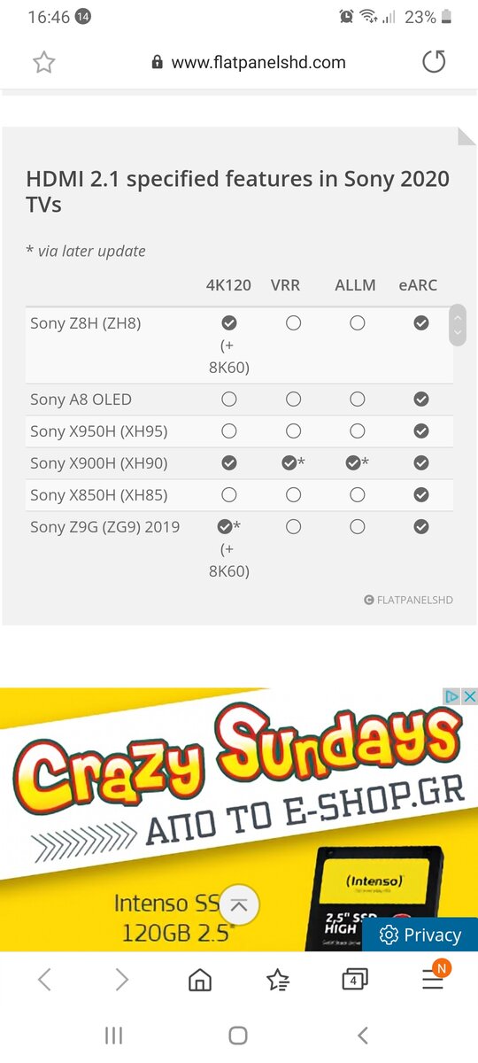

Χμμ αυτη που στελνουν δεν ειναι στον πινακα παρακατω που δεν θα παρει το update?
X950h?
Επεξ/σία από chrisgewrgi
9 λεπτά πριν, chrisgewrgi είπε
Thnks. Θα δω οποτε μην την δωσω σε ενα γνωστο καταστημα σφραγισμενη να παρω μια αλλη
X950h?
Ναι έχεις δίκιο, το έκανα edit, μπέρδεψα την σειρά 95 με την σειρά 90. Μέγα φάουλ της Sony να αφήνει την σειρά 95 εκτός γιατί είναι καλύτερη της σειράς 90 επειδή  η πρώτη είναι fald. Αν μπορούν να σου δώσουν σειρά 90 τότε προχώρα. Αλλιώς χτυπάς μια Samsung q90, απλά έχει μια μόνο hdmi v2.1 θύρα.

Η xh9505 που είναι και η flagship tv της sony σε lcd δεν έχει υποστήριξη για hdmi 2.1 παρά μόνο earc
Μόνο η xh900
Μόλις τώρα, music_lover είπε
Ναι έχεις δίκιο, το έκανα edit, μπέρδεψα την σειρά 95 με την σειρά 90. Μέγα φάουλ της Sony να αφήνει την σειρά 95 εκτός γιατί είναι καλύτερη της σειράς 90 επειδή έχει fald. Αν μπορούν να σου δώσουν σειρά 90 τότε προχωρά. Αλλιώς μια Samsung q90.
Έχω την αντίληψη με τα μέχρι τώρα δεδομένα ότι ίσως δεν είναι θέμα καμίας παράλειψης από μεριάς sony.
Είναι δηλαδή πολύ πιθανό ότι κάποιοι κατασκευαστές tv (όπως πχ sony ή panasonic) δεν θέλουν ειδικά για τα flagship μοντέλα τους να έχουν σχέση με gaming.
Θα δείξει το 2021!
2 λεπτά πριν, gtsoui είπε
Θα δείξει το 2021!
Αν όντως ισχύει αυτό, είμαι περίεργος ποιο είναι το σκεπτικό τους.. τελικά η LG από το 2019 είναι πολύ μπροστά στο θέμα!

1 ώρα πριν, gtsoui είπε
Μόνο η xh900
Τρολαρει δηλαδη η σονυ; μιας και ημουν στην δουλεια ,τωρα καταλαβα οτι γεμιζει το κατωτερο απο το xh95 μοντελο με features και την ακριβοτερη την αφηνει ξεμπαρκει;  που να κτυπησω το κεφαλι μου στον τοιχο με τους φωστηρες
