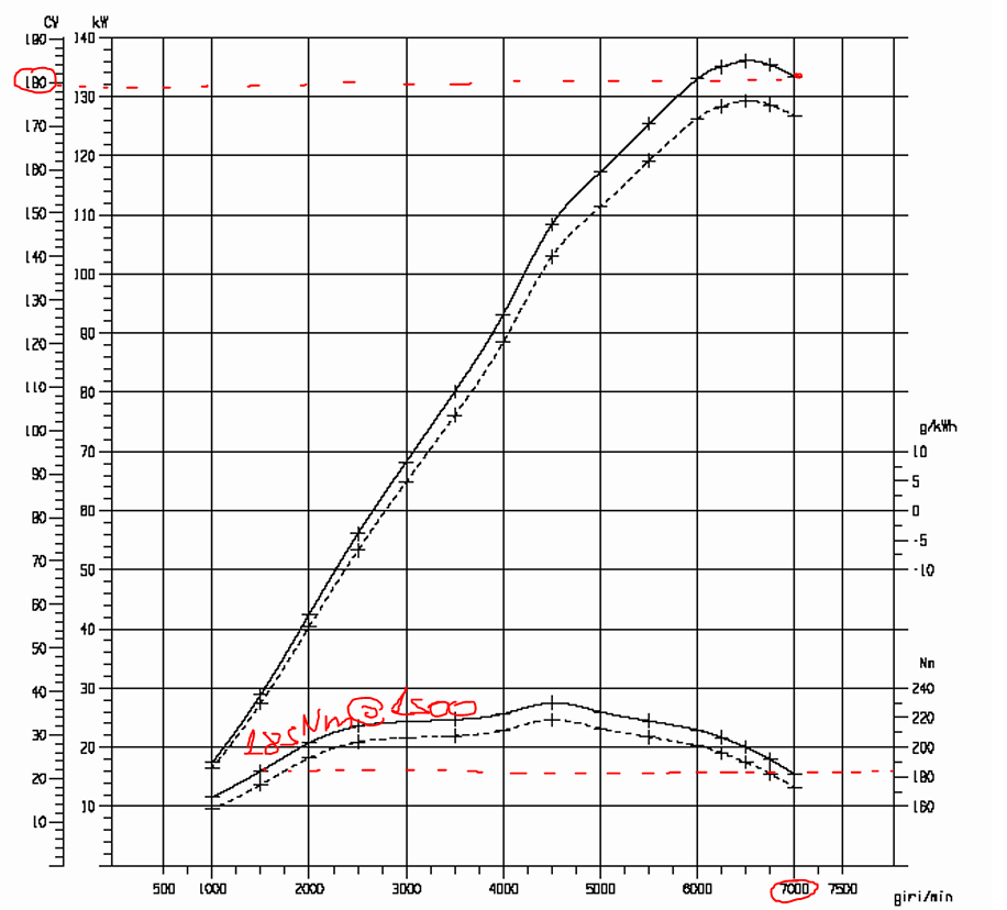

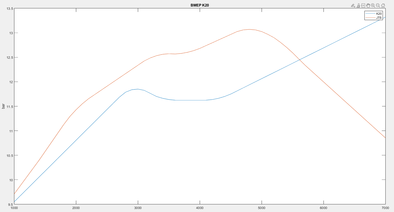

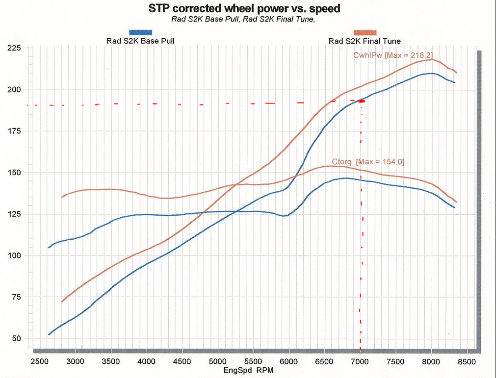

NT1G Δημοσ. Τρίτη στις 07:18 μμ Δημοσ. Τρίτη στις 07:18 μμ (επεξεργασμένο) OFF TOPIC 23 ώρες πριν, 11osmikrosmhtsos είπε Η ποιοτητα υλικων των 939 αλλα κυριως της Brera ειναι απο αλλο πλανητη, καμια σχεση με τα 45k της, πιο κοντα στα 60 με 70 χιλιαρικα. Το να αναπτυχθει κινητηρας με 100εκ ξεχασε το. Πηρε τον gm ecotec L61 και βαλανε αλλες κεφαλες και λοιπα. Αυτο το εκαναν για την αναπτυξης της 159 και κοστισε 55 εκατομμυρια. Fun fact αν κανονικοποίησεις την ειδικη ισχυ προς τις σαλ που φτανει το μοτερ. Ο JTS ειναι ολοιδιος με τον K20 (F) ενα απο τα μοτερ με την υψηλοτερη ειδικη ισχυ σε αμαξια παραγωγης ever!!! Με την διαφορα οτι ο JTS εχει ροπη ταψι απο τις 1500 σαλ. 185Nm = 136 ft*lbs Οση ροπη βγαζει ο JTS στο ρελαντι βγαζει ο K20 (F) απο τις 3500 μεχρι τις 6000 να γελασω ή να κλαψω με οσου κοροιδευουν τους JTS... O JTS απο το Ρ Ε Λ Α Ν Τ Ι βγαζει το 70% ΤΗΣ ΜΕΓΙΣΤΗΣ ΡΟΠΗΣ ΤΟΥ εεεε το ακουτε το 70% της μεγιστης ροπης στο ΡΕΛΑΝΤΙ Οποτε πριν πειτε για αδυναμα μοτερ και λοιπα κανονικοποιηστε προς τις ΣΑΛ, να μην ξεχασω κουβαλαει και δυο αξονες εξισορροπησης Βαριόμουν, έχει και ζέστη, έκατσα να το κάνω να δω τι θα δούμε. Για τον K20A με την καμπύλη από εδώ. https://www.flickr.com/photos/nedel_nein/6318287490 Με ροπή Spoiler και με τα κανονικοποιημένα που λέγαμε Spoiler δεν ξέρω πιο πρέπει να είναι το συμπέρασμα, ο Κ20 είναι και η ιαπωνική έκδοση που έχει ανεβασμένα νούμερα, δεν είναι το θέμα ότι είναι κακός ο jts, είναι ότι έχει 2000 στροφές ακόμα να δώσει. Επεξ/σία Τρίτη στις 07:20 μμ από NT1G 1
11osmikrosmhtsos Δημοσ. Τρίτη στις 09:09 μμ Δημοσ. Τρίτη στις 09:09 μμ (επεξεργασμένο) 2 ώρες πριν, NT1G είπε Με ροπή πηρες την ελαχιστη εγγυημενη η την ονομαστικη. δε ξερεις ποσο χαιρομαι που βλεπω γραφηματα my take αλλα με προσεγγιστικο dataset Επεξ/σία Τρίτη στις 09:45 μμ από 11osmikrosmhtsos
NT1G Δημοσ. Τρίτη στις 10:01 μμ Δημοσ. Τρίτη στις 10:01 μμ 50 λεπτά πριν, 11osmikrosmhtsos είπε πηρες την ελαχιστη εγγυημενη η την ονομαστικη. δε ξερεις ποσο χαιρομαι που βλεπω γραφηματα my take αλλα με προσεγγιστικο dataset Nominal , ονομαστική, όπως λέγεται αυτή που βγαίνει στα τεστ πιστοποίησης. 1
11osmikrosmhtsos Δημοσ. Τρίτη στις 10:05 μμ Δημοσ. Τρίτη στις 10:05 μμ 3 λεπτά πριν, NT1G είπε Nominal , ονομαστική, όπως λέγεται αυτή που βγαίνει στα τεστ πιστοποίησης το ρωτησα γιατι το γραφημα που παρεθεσα εχει δυο καμπυλες ονομαστικη και ελαχιστη εγγυημενη
NT1G Δημοσ. Τρίτη στις 10:20 μμ Δημοσ. Τρίτη στις 10:20 μμ 13 λεπτά πριν, 11osmikrosmhtsos είπε το ρωτησα γιατι το γραφημα που παρεθεσα εχει δυο καμπυλες ονομαστικη και ελαχιστη εγγυημενη Την διακεκομμένη πήρα γιατί δεν ήξερα τι είναι η διαφορά. Δεν ξέρω τι είναι η ελάχιστη εγγυημένη, την ονομαστική και τα όρια πιστοποίησης και COP ξέρω. 1
11osmikrosmhtsos Δημοσ. Τρίτη στις 10:21 μμ Δημοσ. Τρίτη στις 10:21 μμ (επεξεργασμένο) 4 λεπτά πριν, NT1G είπε Την διακεκομμένη πήρα γιατί δεν ήξερα τι είναι η διαφορά. ελαχιστη εγγυημενη λοιπον. Ειναι σα να σου λεει οτι το 95% των μοτερ θα ειναι πανω απο αυτο, ενω ονομαστικη εχουν σχεδιαστει για την solid κατι μου λεει πως εισαι συναδελφος ή κανω λαθος? Επεξ/σία Τρίτη στις 10:25 μμ από 11osmikrosmhtsos
