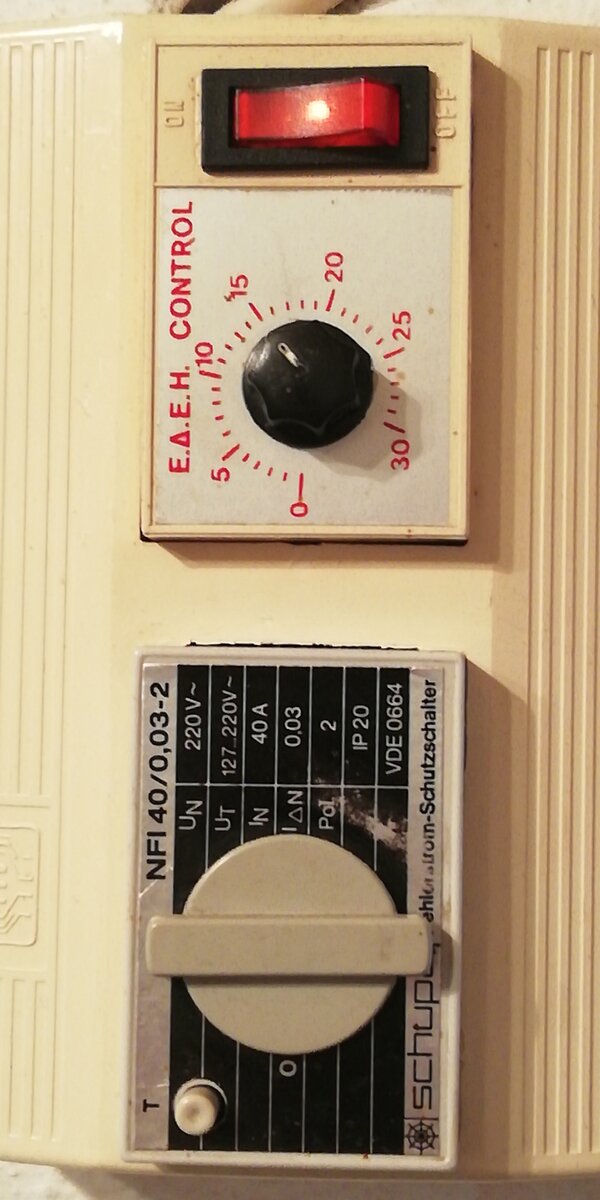

AthanDg Δημοσ. 3 Ιουνίου 2020 Δημοσ. 3 Ιουνίου 2020 (επεξεργασμένο) Πριν λίγο καιρό ένας φίλος μου μετακόμισε σε νέο σπίτι και δίπλα στον γενικό έχει ένα μπεζ κουτί που πιθανώς είναι επιτηρητης τάσης, γνωρίζει κάποιος να μου πει τι είναι η ρύθμιση από 0 έως 30; Το έχει αφήσει στο 15, αν το ρυθμίσει κάτω απ αυτό το κόκκινο λαμπάκι σβήνει ενώ πάνω σ αυτό έως το 20 ανάβει αλλά από το 20 και μετά πέφτει ο γενικός. Δεν κάνει βαριά χρήση παρά μόνο τα βασικά (πλυντήριο, ψυγείο, τηλεόραση, λαπτοπ κλπ). Σας παραθέτω μια φωτογραφία να δείτε ποιο εννοώ, έχει ρωτήσει ηλεκτρολόγο και δεν ξέρει! Επεξ/σία 3 Ιουνίου 2020 από AthanDg
MastroGiannis Δημοσ. 3 Ιουνίου 2020 Δημοσ. 3 Ιουνίου 2020 Δεν είναι επιτηρητής τάσης, είναι ελληνική πατέντα για αύξηση της ευαισθησίας του διακόπτη διαφυγής έντασης (ΔΔΕ) προκαλώντας διαρροή 0-30mA . Ο ΔΔΕ ενεργοποιείται (πέφτει) σε διαρροή μεγαλύτερη των 30mA (βλέπε το ΙΔΝ δίπλα, στο "γενικό" διακόπτη). Όταν έχεις το ρυθμιστή στα 20 τότε ο ΔΔΕ θα ενεργοποιηθεί σε διαρροή > 10mA. Όλα αυτά, βέβαια, αν είναι σωστά παραμετροποιημένος ο ρυθμιστής. Αφού όμως λες πως ο "γενικός" πέφτει μετά τα 20, τότε υπάρχουν ήδη μικροδιαρροές της τάξεως των 10mA, πράγμα το οποίο δεν χρειάζεται να σε ανησυχεί ιδιαίτερα. Υ.Γ. Πές τα και του ηλεκτρολόγου. 2
kage Δημοσ. 3 Ιουνίου 2020 Δημοσ. 3 Ιουνίου 2020 (επεξεργασμένο) Θα βάζα Στοίχημα ότι θα τ πουν άλλαξε πινακα κ πετα αυτό το ρελέ διαφυγης Επεξ/σία 3 Ιουνίου 2020 από kage 1
Dante80 Δημοσ. 4 Ιουνίου 2020 Δημοσ. 4 Ιουνίου 2020 Ερώτηση κρίσεως, σε τι βοηθάει αυτή η πατέντα; Είναι οι ΔΔΕ από μόνοι τους γενικά αναξιόπιστοι, με αποτέλεσμα να μην ενεργοποιούνται όταν πρέπει;
john_petrucci7 Δημοσ. 4 Ιουνίου 2020 Δημοσ. 4 Ιουνίου 2020 1 ώρα πριν, Dante80 είπε Ερώτηση κρίσεως, σε τι βοηθάει αυτή η πατέντα; Είναι οι ΔΔΕ από μόνοι τους γενικά αναξιόπιστοι, με αποτέλεσμα να μην ενεργοποιούνται όταν πρέπει; Μία χαρά είναι άμα δεν έχουν γίνει πατάτες. Κάθε 3 μήνες πατάς και το τεστ που χουν πάνω και ξέρεις τι γίνεται 1
nvel Δημοσ. 4 Ιουνίου 2020 Δημοσ. 4 Ιουνίου 2020 1 ώρα πριν, Dante80 είπε Ερώτηση κρίσεως, σε τι βοηθάει αυτή η πατέντα; Είναι οι ΔΔΕ από μόνοι τους γενικά αναξιόπιστοι, με αποτέλεσμα να μην ενεργοποιούνται όταν πρέπει; οι ΔΔΕ ως μηχανισμοί μπορεί και να χαλάσουν, πρόσφατα σε εγκατάσταση αντικαταστάθηκαν πάνω από 100 γιατί δεν λειτουργούσαν σωστά. Όμως αυτή η πατέντα δεν αυξάνει την αξιοπιστία ενός ΔΔΕ, απλώς μειώνει το όριο ενεργοποίησης 2
paylidis Δημοσ. 4 Ιουνίου 2020 Δημοσ. 4 Ιουνίου 2020 Aς αλλαξει ΔΔΕ με ένα καινουργιο και να βγαλει αυτες τις μπουρδες... 30€ εχει ενας καλός 1Φ και ενα 20αρικο θα παρει ο μαστοράς και θα ελεγξει και συσφιξεις κλπ θα εχει το κεφαλι του ησυχο...

xsterg Δημοσ. 4 Ιουνίου 2020 Δημοσ. 4 Ιουνίου 2020 προκειται οντως για ελληνικη πατεντα. μιλαμε για χοντρη κοτσανα. το εχω δει σε χωρια. σε συγγενικα σπιτια σε χωρια το αφαιρεσα και αφησα μονο το ρελε διαφυγης. εννοειται οτι το ρελε αυτο στην φωτο πρεπει να ειναι απο την δεκαετια του ... 70 και χρειαζεται αντικατασταση. 1
Conan2046 Δημοσ. 4 Ιουνίου 2020 Δημοσ. 4 Ιουνίου 2020 Το είχαμε και εμείς στο σπίτι όταν ήμουν μικρός, ιδέα δεν είχα (και δεν έχω) τι έκανε, μια φορά είχα ανέβει και σε μια καρέκλα και γύριζα τον διακόπτη, αλλά ευτυχώς μάλλον το ανακάλυψαν και το διόρθωσαν. Τελικά κάποιος ηλεκτρολόγος μας τον έβγαλε κάποια στιγμή, δεν θυμάμαι γιατί. Πάντως πολλές φορές έπεφτε αυτός και όχι ο γενικός ή ο μετρητής όταν ανάβαμε πολλά μαζί οπότε υποθέτω ότι πρόσφερε κάποιου είδους έξτρα ασφάλεια.
