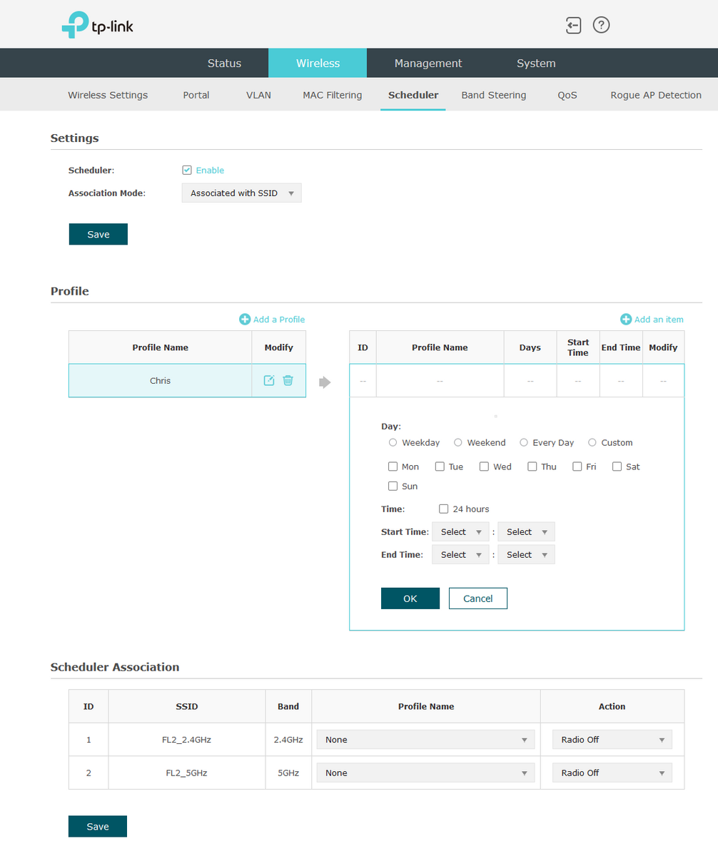

IKARIWTHS Δημοσ. 19 Ιουνίου 2020 Share Δημοσ. 19 Ιουνίου 2020 (επεξεργασμένο) Επειδη κοιταζω και εγω για acces points με mesh αυτον τον καιρο,θα ηθελα να μου πειτε αν υπαρχει στα tp-link η στο d-link ,wifi schedule,ειναι σημαντικο για εμενα να κλεινει το wifi το βραδυ. Επίσης θα ηθελα να ξερω αν μπορω να συνδεσω και αλλες ιδιες μοναδες σε περιπτωση που δεν μπορουν να καλυψουν τον χωρο Επεξ/σία 19 Ιουνίου 2020 από IKARIWTHS Συνδέστε για να σχολιάσετε Κοινοποίηση σε άλλες σελίδες άλλες επιλογές
elpenor Δημοσ. 19 Ιουνίου 2020 Share Δημοσ. 19 Ιουνίου 2020 Στο tp-link EAP225 υπάρχει, στα συγκεκριμένα δεν ξέρω. Αν την πατήσεις και πάρεις κάτι και δεν έχει μπορείς να βάλεις μία έξυπνη πρίζα στη χειρότερη. Συνδέστε για να σχολιάσετε Κοινοποίηση σε άλλες σελίδες άλλες επιλογές
IKARIWTHS Δημοσ. 20 Ιουνίου 2020 Share Δημοσ. 20 Ιουνίου 2020 (επεξεργασμένο) 5 ώρες πριν, elpenor είπε Στο tp-link EAP225 υπάρχει, στα συγκεκριμένα δεν ξέρω. Αν την πατήσεις και πάρεις κάτι και δεν έχει μπορείς να βάλεις μία έξυπνη πρίζα στη χειρότερη. Το έψαξα το tp-link eap 225 αλλά πουλιέται μόνη της σαν συσκευή και όχι μαζί με άλλα acces point που υποστηρίζουν mesh ,άρα αν βάλεις δύο μαζί θα πρέπει να κάνεις μόνος παραμετροποίηση για να έχεις σωστό roaming πράγμα που δεν είμαι σίγουρος αν γίνεται,έχει κάποιος acces points mesh να μας πει αν έχουν schedule? Επεξ/σία 20 Ιουνίου 2020 από IKARIWTHS Συνδέστε για να σχολιάσετε Κοινοποίηση σε άλλες σελίδες άλλες επιλογές
