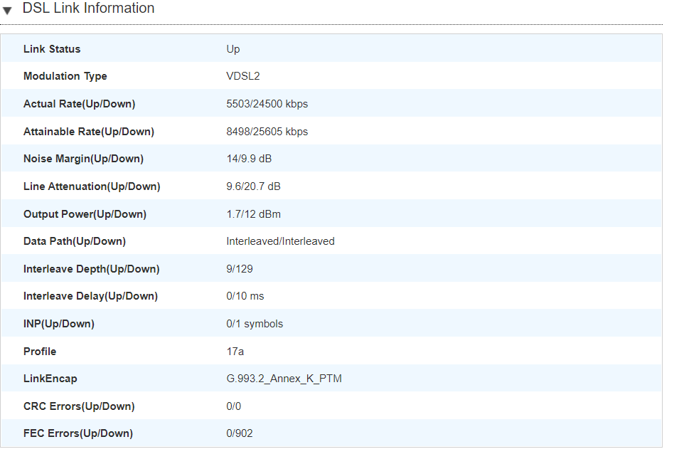

Ribakos13 Δημοσ. 23 Ιουνίου 2020 Share Δημοσ. 23 Ιουνίου 2020 Προσφατα με ενημερωσαν απο την Cosmote πως ειναι διαθεσιμο στην περιοχη μου το 50αρι και μου αναβαθμησαν τη συνδεση σε 50αρα και μου εστειλαν το speedport entry 2i Παρολα αυτα το ρουτερ συγχρονιζει στα 24, μιλησα μαζι τους και μου ειπαν πως το προβλημα αντικατασταθηκε αλλα η ταχυτητα ειναι παλι η ιδια.... Ξέρει κανεις κατι πανω σε αυτο? Συνδέστε για να σχολιάσετε Κοινοποίηση σε άλλες σελίδες άλλες επιλογές

Ribakos13 Δημοσ. 24 Ιουνίου 2020 Μέλος Share Δημοσ. 24 Ιουνίου 2020 Παιδιά, ήρθε ο τεχνικός και εκανε κάποιες μετρήσεις... Από τη μεριά τους είναι στα 49 οπότε φταίει η καλωδίωση μου 1 Συνδέστε για να σχολιάσετε Κοινοποίηση σε άλλες σελίδες άλλες επιλογές
